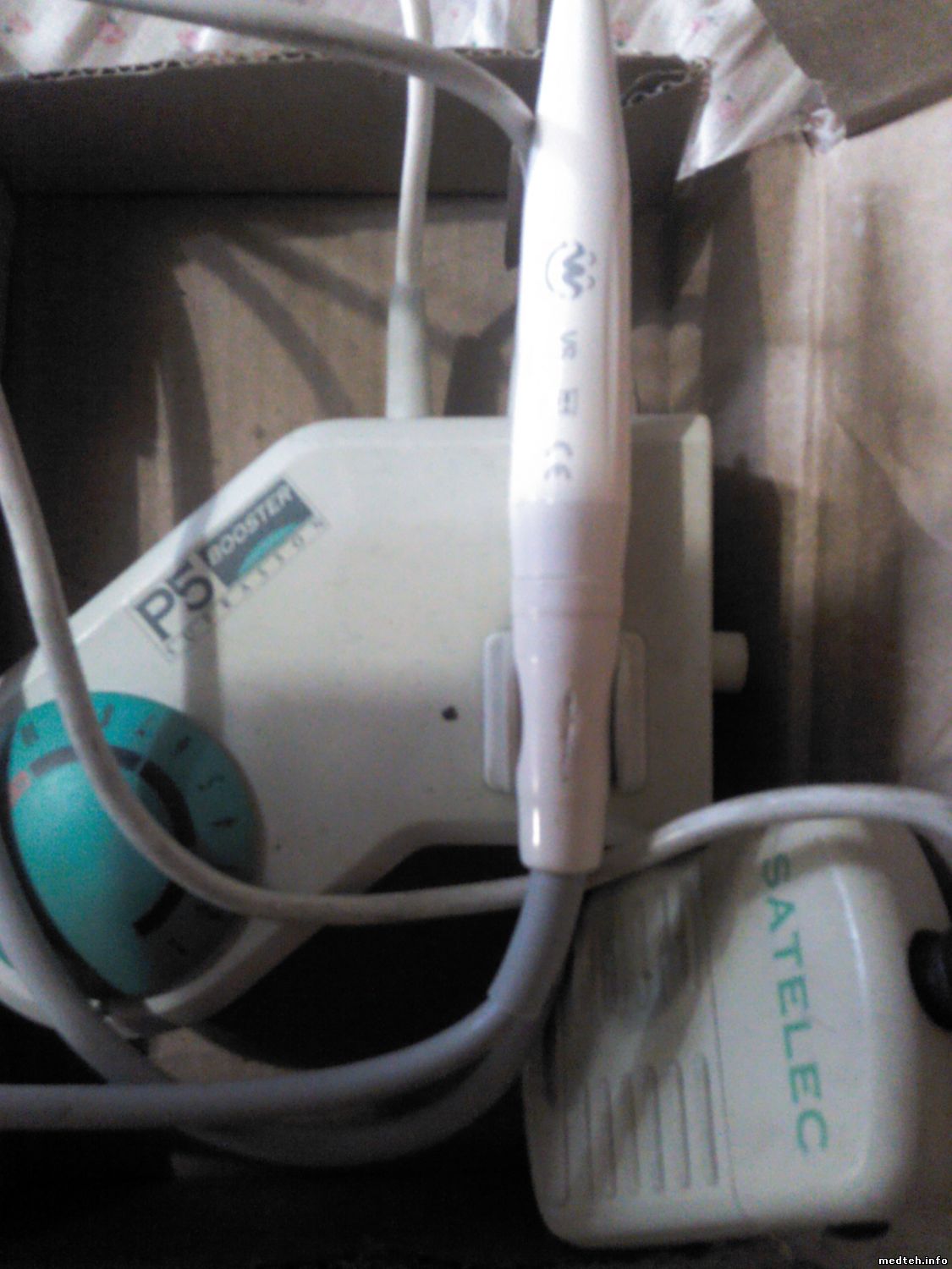

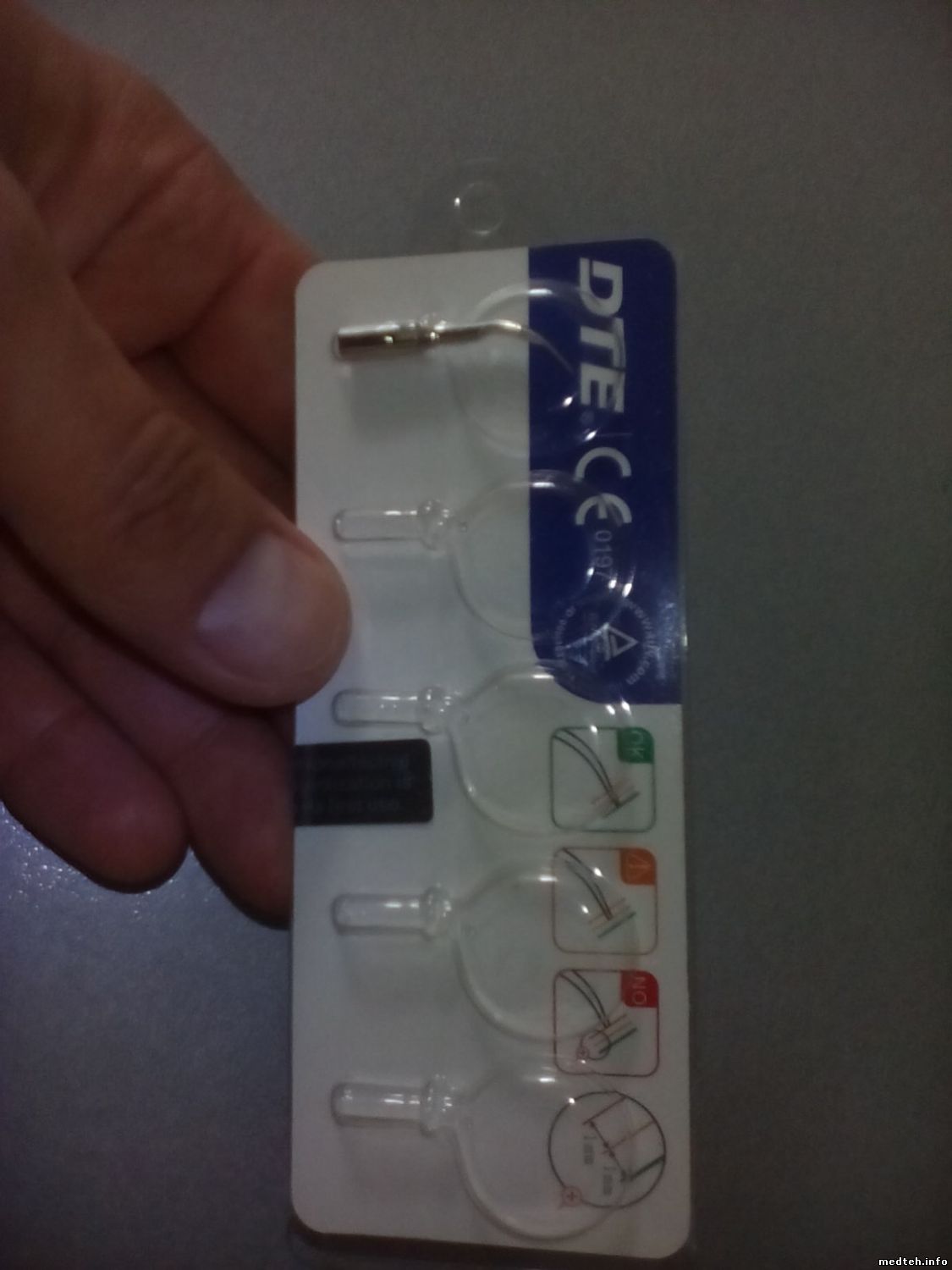

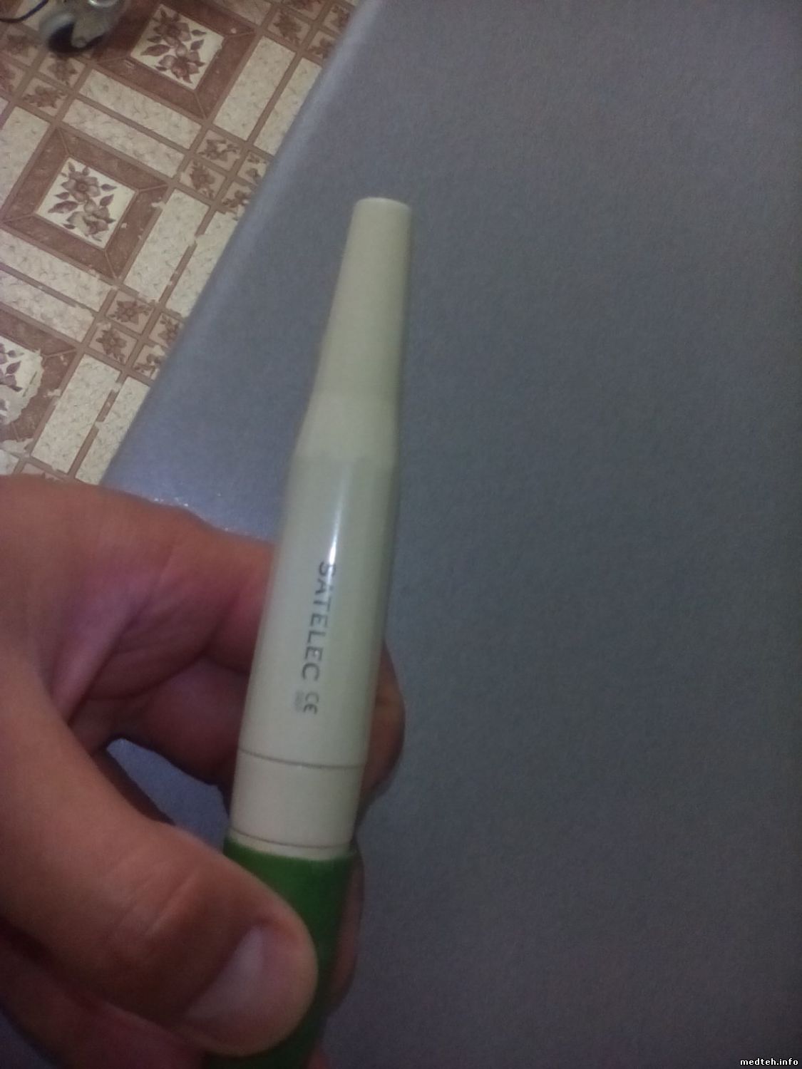

Имеется скалер Satelec (ему лет 5 точно). Покупаю к нему китайские насадки.
Проблема в чём. Закручиваю ключом, всё работает отлично, но секунд через 20 работы насадка раскручивается и надо опять поджимать.
Одну насадку пришлсь выкинуть после двоих пациентов, так как стала прокручиваться на резьбе.
Вопрос, как понять, насадки плохие или резьба ультразвука плохая?
Может насадки дешёвые и плохие.
Фото прилагаются.

Danger, стоимость насадок вудпекер не зависит от метала - он у всех вудпекеров одинаковый , есть с покрытием - они красивее. стоимость зависит от формы и назначения . и насадка всегда крепче наконечника . резьба портится на наконечнике от несоответствия с резьбой насадки . сателек не садится на китайский шланг типа сателек . я вам писал

врятли с резьюой у вас получиться - там сталь толи каленная толи ещё что то - пробовали на и на емс и на Dte ....и по совместимости в большинстве случаев что у мне попадались - было пофиг кто блок кто наконечник
