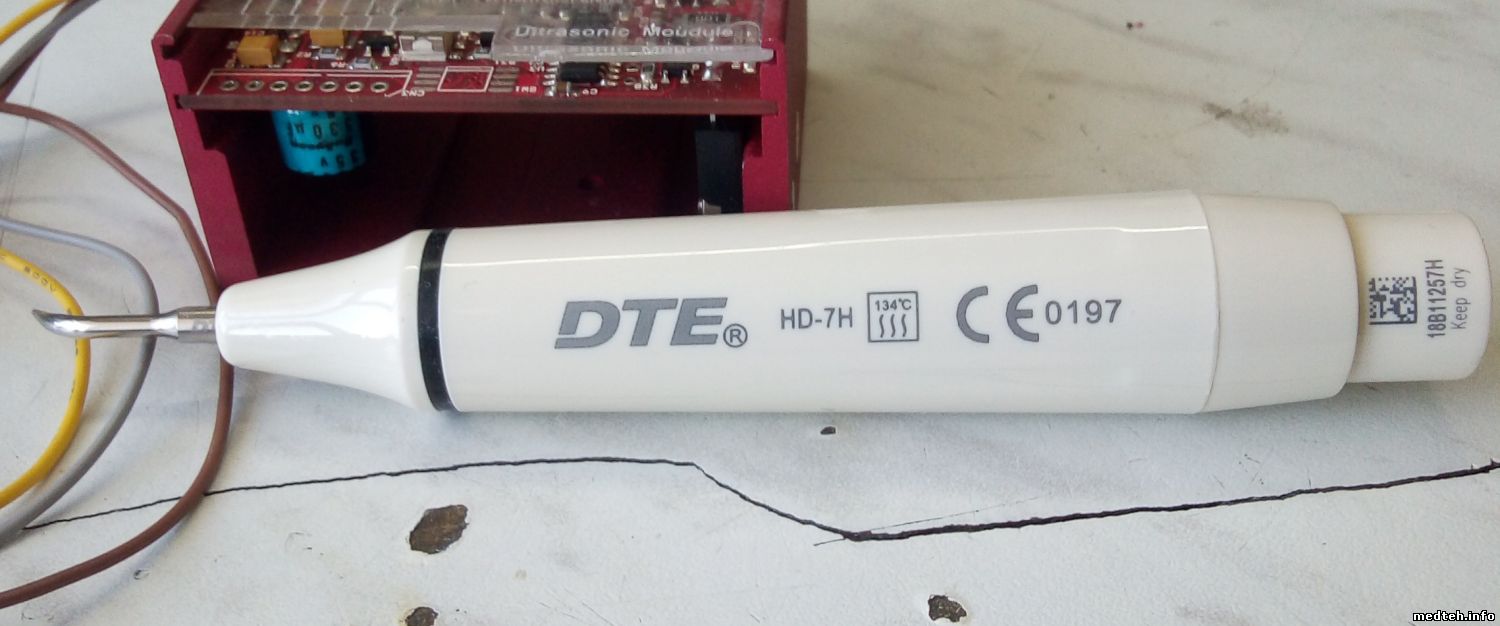

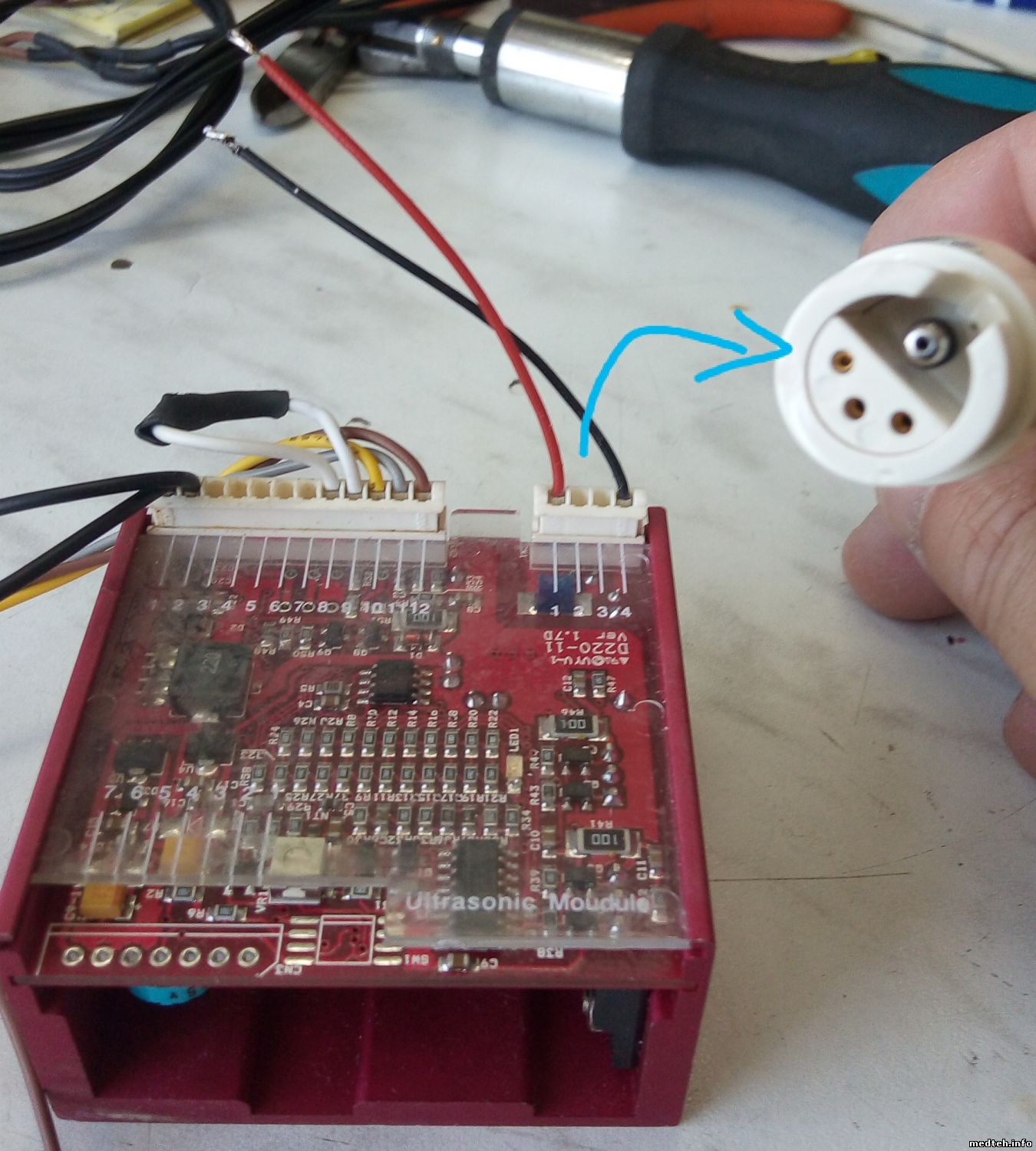

Скалер китайский DTE с наконечником HD-7H.
Дано: скалер работает на минимальной мощности, мощность не регулируется.
Задача: определить - неисправна ручка скалера или неисправен блок (потенциометр исправен).
Ручку скалера я забрал для проверки, установка стоит не близко. У меня есть блок питания другого скалера, идентичного, но нет шланга, поэтому придётся для проверки провода соединять напрямую. Три контакта и два провода. Не догадался сфотографировать распайку на месте, помню только, что использовались средний контакт на ручке и один из крайних.
Если ручка скалера исправна, то будем заказывать блок. Тогда я к ним приеду с блоком и все довольны. А пока нужно определить исправна ли ручка.

Питание схемы через разделительный трансформатор, 24 вольта переменки. Может Вы скалер с коагулятором перепутали? У EMS насадка подключена на заземление, только механические колебания в рабочей зоне. Китайцы экономят на проводах, возможно такие мене попадались продавцы на Алиэкспресс, возможна передача потенциала на насадку. Дёсны - это практически открытая рана (условно приравняем) - много не нужно для болевых ощущений пациенту.
Terracorp, купив на Али ручки для скалера, я первоначально принял их за брак - ни одна не работала.
Оказалось, что или в наконечнике была другая схемка соединения, или провод от другого продавца был неправильно сделан - но выяснилось, что всё исправно, помог "метод научного тыка".
Только долго не держи, даже рабочий наконечник должен работать с водой. У меня получилось, что один провод был подключен одновременно и к пьезоэлементу, и к насадке. Другой только ко второму выводу пьезоэлемента. Третий провод был ни к чему не подключен. В шнуре (шланге) было только два провода.
