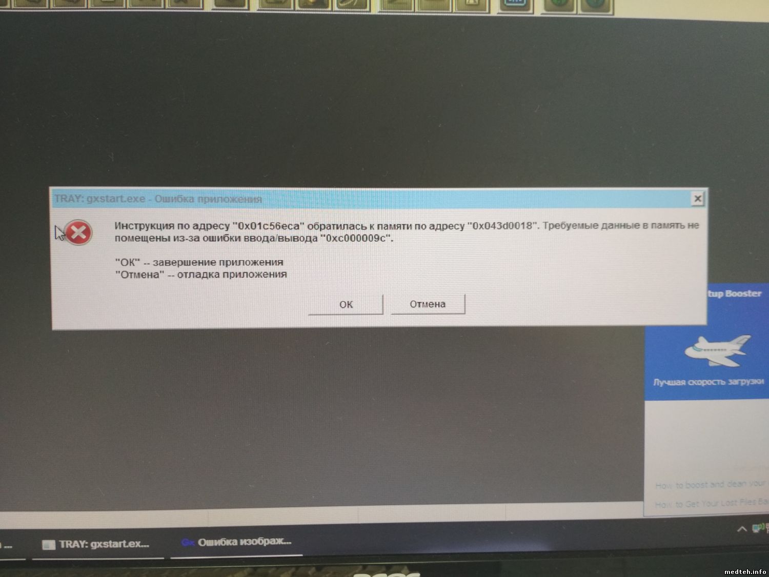

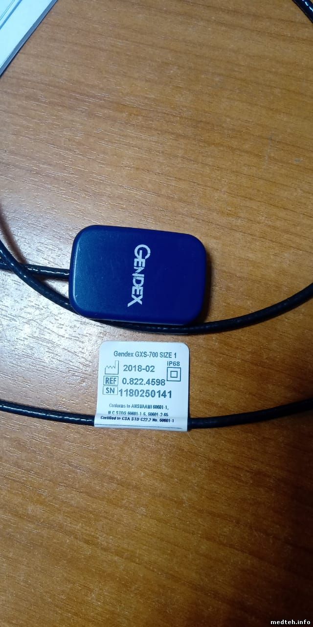

Здравствуйте коллеги, ищу информацию по всем источникам.
Датчик в работе чуть более года, внешних повреждений нет, ни на кабеле ни на датчике.
Внезапно стал выдавать такую ошибку.
Сам датчик определяется нормально, но при излучении выдает такую ошибку.
Программное обеспечение переустановил с нуля - не помогло.

Yulana34Дата: Четверг, 30.Июл.2020, 16:32 | Сообщение # 2
Lenin,
Похоже вам нужен айтишник.
madmacДата: Четверг, 30.Июл.2020, 23:43 | Сообщение # 3
Lenin, про ошибку ntstatus пишет, что это STATUS_DEVICE_DATA_ERROR. для начала проверить хард на ошибки с бэдами. или айтишника подпрягать.
LeninДата: Пятница, 31.Июл.2020, 14:22 | Сообщение # 4
У вас сообщений: 213
Томск
Многоуважаемые гуру Yulana34, madmac оказались правы.
Спасибо вам.
Пока поставил старенький ноутбук.
Сообщение отредактировал Lenin - Пятница, 31.Июл.2020, 14:23
