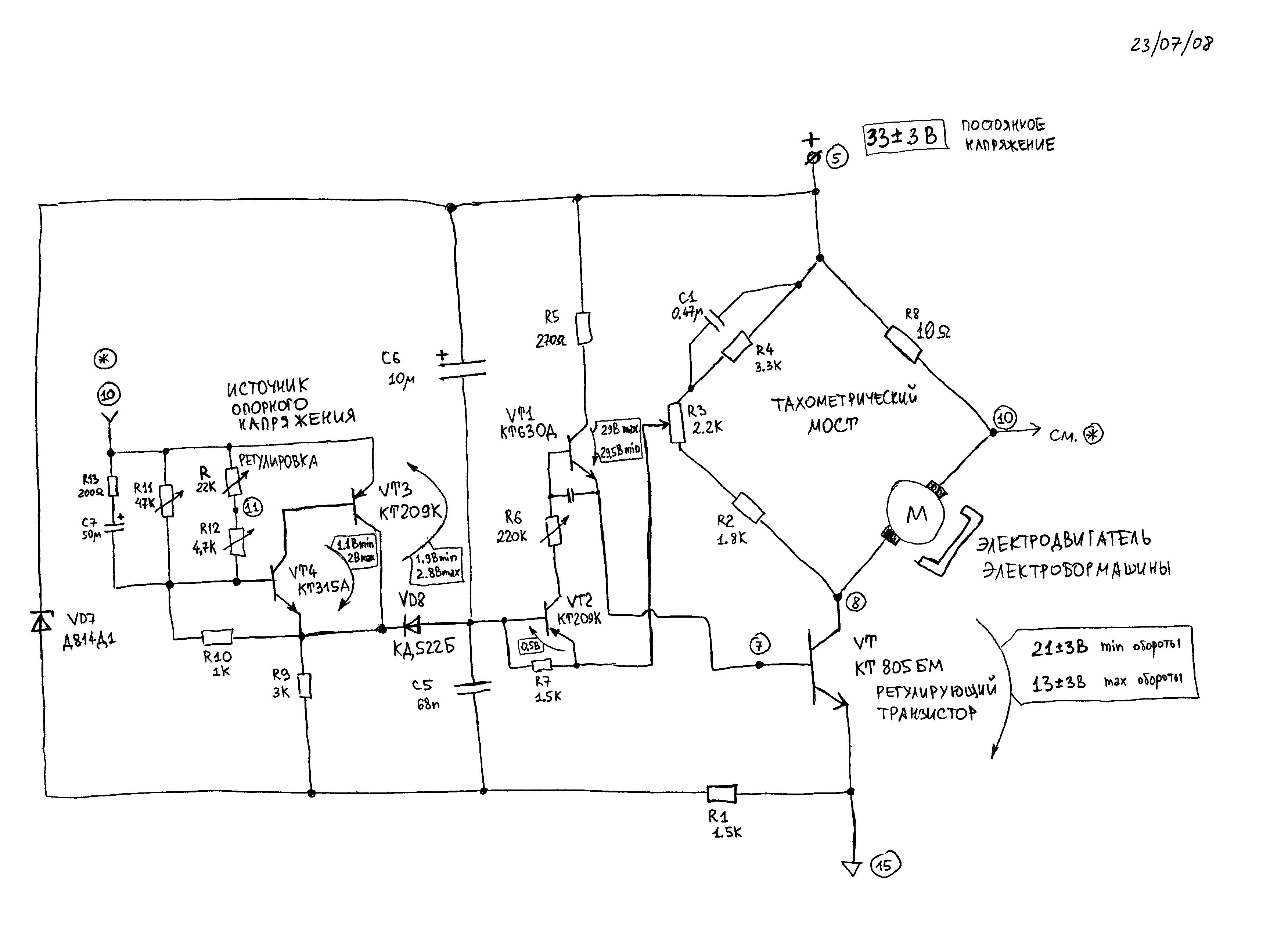

Цитата SSU ()
Насчёт схем - их в интернете была тьма - расписано всё вдоль и поперёк.
вот всё что я нашёл. какая-то из этих схем подходит к тому фото, что я прислал?
Если нет, то пришлите пожалуйста ту, которая подходит
Yulana34Дата: Среда, 16.Сен.2020, 17:13 | Сообщение # 10
dobroded,
Вы идет по ложному пути, вам необходимо искать документацию на кресло стоматологическое КСЭМ-5.
К-5 это название комплекта в который входит: кресло КСЭМ-5, установка УС-02, стул С-2 и стол стоматолога СС-04.
Буквы П или В обозначают модификации установки с разными вариантами моторов (пневмомтор, электромотор ДБ-25, электромотор ДПР-42.
Yulana34Дата: Среда, 16.Сен.2020, 17:31 | Сообщение # 11
