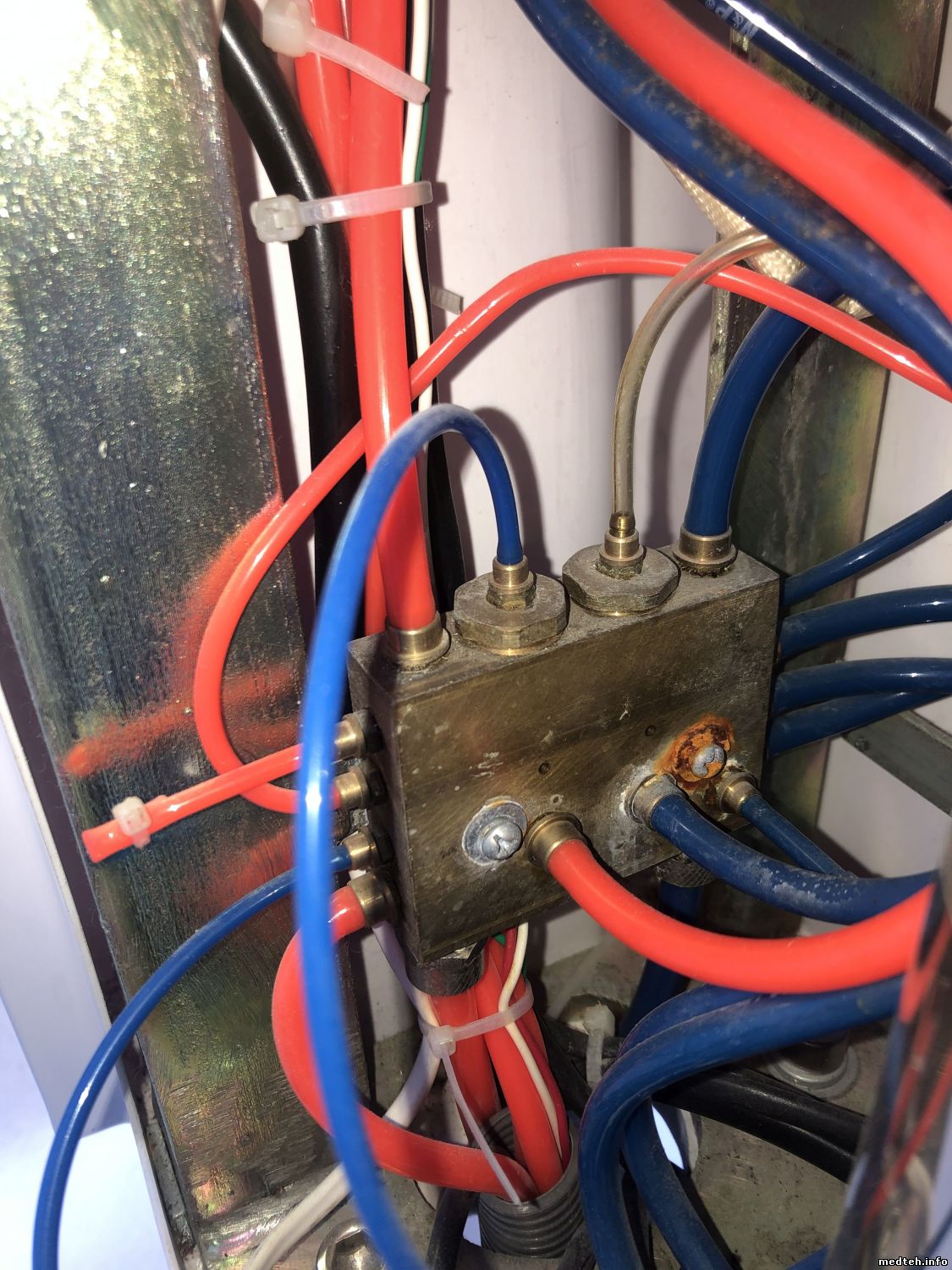

Реанимирую эту установку. Сейчас заказываю мелочь для ремонта.
Возник вопрос по распределительному блоку: он подтекал. Подскажите причину.
Сначала хотел заказать такой же блок, но не нашёл - китайцы постоянно что-то меняют-совершенствуют). Поэтому придётся восстановить этот.
Насколько я понимаю, что внутри ничего нет кроме каналов? И подтекать могли только уплотнители на штуцерах или трубки под обжимными кольцами? ...

Внутри блока каналы, и 2-а подпружиненных штока с уплотнениями.
Открытие-закрытие воды/воздуха на эжекторы слюноотсоса/пылесоса, управляются клапанами выбора наконечников слюноотсоса/пылесоса.
Можно спокойно всё разобрать, почистить, резьбы уплотнить на штуцерах и поменять уплотнения, размеры я не скажу, с собой всегда куча разных колечек, поэтому почти всегда нахожу подходящее.

Я видел этот блок в продаже, сначала подумал, что не подходит, потом понял, что в принципе кроме крепления разницы нет. Есть, правда, лишние выходы, но их можно по идее заглушить.
Придётся ставить его, так как снимая сей блок сейчас, обломил один штуцер, он подгнил. Попробую, конечно, высверлить его, но если прикипел, то, думаю, не получиться.
P.S. На второй установке стоит такой блок, как выше по ссылке. И сейчас обратил внимание, что у него постоянно маслает слюник. Я так понимаю, заело как раз клапан слюника (резинки)? Печально, потому, что установке года 1.5, а проблем уже выше крыше с ней. Всё на соплях.
Старая Ql-2028 отпахала лет 10 практически без проблем. Даже резинки не менялись))).

Высверливать не надо. Забиваете в оставшееся отверстие выкрутыш (подходящего размера TORX биту) и выкручиваете. Новый штуцер вытачиваете. Резьба стандартная М5х0.8.
Возможно. Это лечится. Желательно после ремонта смазать все детали смазкой (силикон+тефлон). Ещё может подтравливать пневмовыключатель в держателе слюноотсоса. Он регулируемый и иногда или стирается язычок, или смещается сам выключатель .

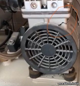

Цитата levscha ()
Это смотря какой, "китайцы" просто напополам лопаются от перегрева,
Ну, это не новость:
Это скрин из видео. Он ещё и работал так целую неделю. "Что-то постукивает ..." dance2

Цитата SSU ()
video-8f67f231b.mp4
Жесть! shok shok shok Это куда же персонал смотрел?! ... ireful ireful ireful diablo
