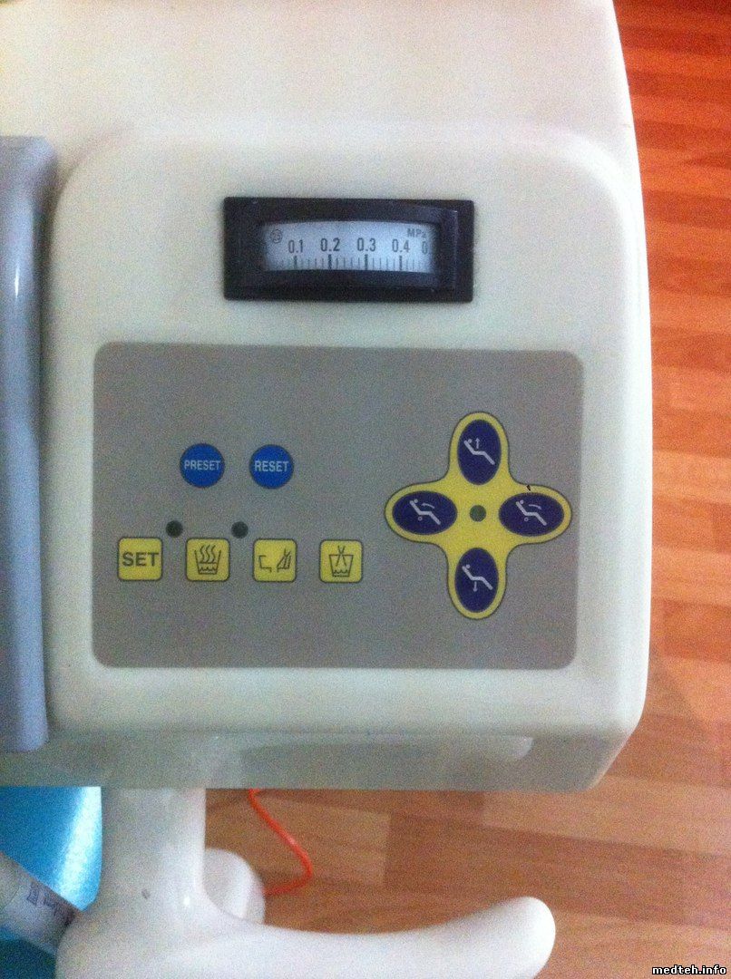

я читал про другие марки установок, что нажатием кнопок RESET , SET и т.д.. все перепробовал, не получается.. меняли штекеры какие-то снизу, все исправно, нужно сбросить настройки. а как - не знаю..
МастерБакуДата: Четверг, 21.Янв.2016, 00:25 | Сообщение # 10
фото клавиатуры на блоке врача
Сообщение отредактировал МастерБаку - Четверг, 21.Янв.2016, 00:26
Marsel7373Дата: Четверг, 21.Янв.2016, 01:20 | Сообщение # 11
Стоматолог, зуб техник
Ульяновск
вот
Yulana34Дата: Четверг, 21.Янв.2016, 07:38 | Сообщение # 12
Marsel7373,
Данная установка никак не программируется, поэтому вызывайте нормального инженера и пусть разбирается.
МастерБакуДата: Четверг, 21.Янв.2016, 08:11 | Сообщение # 13
Цитата Marsel7373 ()
вот
это не сантем .

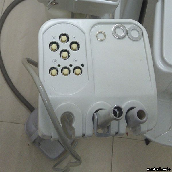

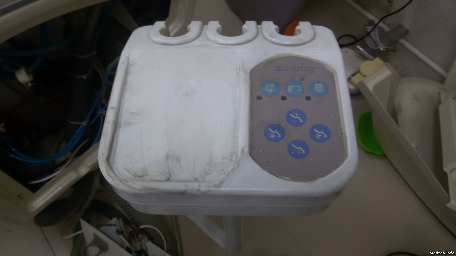

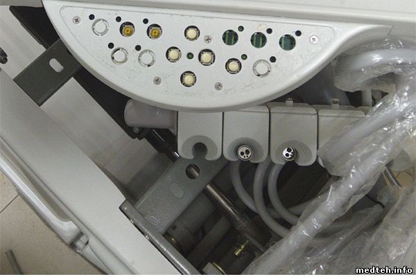

подскажите пожалуйста где можно купить каучуковые панельки ну или какие там идут на столик врача и ассистента этой модели??
KentДата: Понедельник, 30.Апр.2018, 14:19 | Сообщение # 20
У вас сообщений: 103
Невиномысск
1
Yulana34Дата: Понедельник, 30.Апр.2018, 14:42 | Сообщение # 21
Простите. вы решили реанимировать найденную на ПОМОЙКЕ установку?
Сообщение отредактировал Yulana34 - Понедельник, 30.Апр.2018, 14:42
KentДата: Понедельник, 30.Апр.2018, 15:07 | Сообщение # 22
Невиномысск
Цитата Yulana34 ()
уже реанимировали )) и не одну - но эта самая конченая из всех - я потом в отдельной теме фотки покидаю отреставрированных .. помогите пожалуйста найти а то осталось только панель приклеить и обтянуть кресло... вот еще 2 фотки панелек

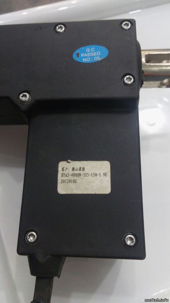

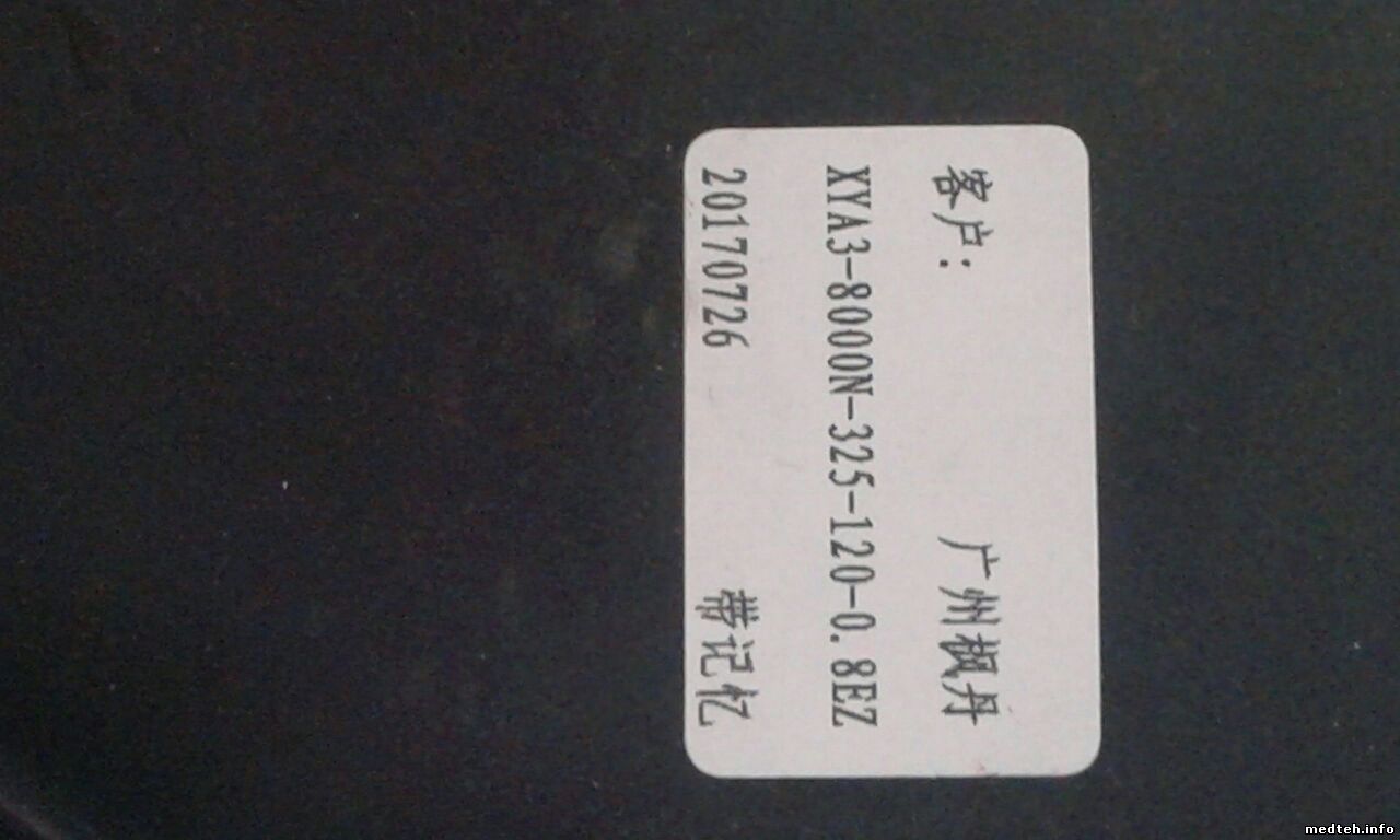

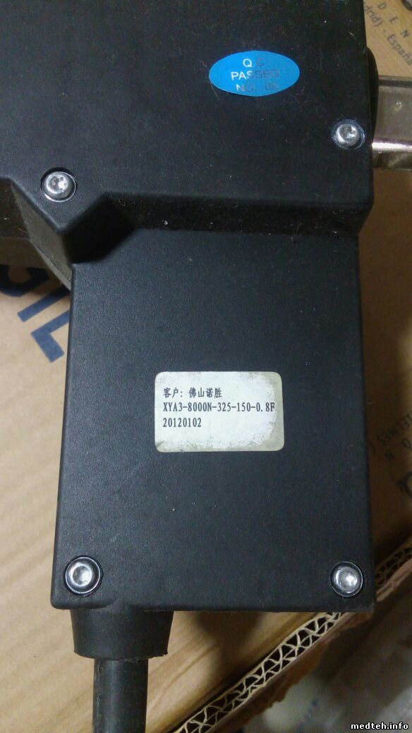

МастерБакуДата: Суббота, 05.Май.2018, 20:04 | Сообщение # 24
кто знает что обозначают цифры в среднем ряду ? про нютоны я понял biggrin
bektyishДата: Суббота, 05.Май.2018, 21:18 | Сообщение # 25
МастерБаку, где то раньше скидывал ссылку на китайский магазин , вроде там указывалось про длину привода с выдвинутым штоком и задвинутым ( min и max длина )
bektyishДата: Суббота, 05.Май.2018, 21:42 | Сообщение # 26
вот ссылка на магазин https://linearactuator.ru.aliexpress.com/store/525002 а первые цифры - скорее всего грузоподъёмность
МастерБакуДата: Суббота, 05.Май.2018, 22:23 | Сообщение # 27
325 - 120 что-то маловато . unknown стоит на подъём тот что первый . есть 2и3 . 2 - отпадает , он наверно от спинки. в третьем смущает
150 вместо 120 .
Yulana34Дата: Воскресенье, 06.Май.2018, 19:22 | Сообщение # 28
МастерБаку,
По моему первая цифра, длинна в сложенном виде, вторая ход штока.
МастерБакуДата: Воскресенье, 06.Май.2018, 21:32 | Сообщение # 29
это наиболее вероятно .
Цитата Yulana34 ()
вторая ход штока.
вот это меня и напрягает - концевиков там нет . 150 - сломает всё
Сообщение отредактировал МастерБаку - Воскресенье, 06.Май.2018, 22:55
Yulana34Дата: Понедельник, 07.Май.2018, 07:44 | Сообщение # 30
150 - сломает всё
Ну если поставить 150 вместо 120, скорее всего сломает. А так, там же микрики стоят в самих моторах.
МастерБакуДата: Понедельник, 07.Май.2018, 11:13 | Сообщение # 31
ага , которые срабатывают в крайних положениях штока и от большой нагрузки.
