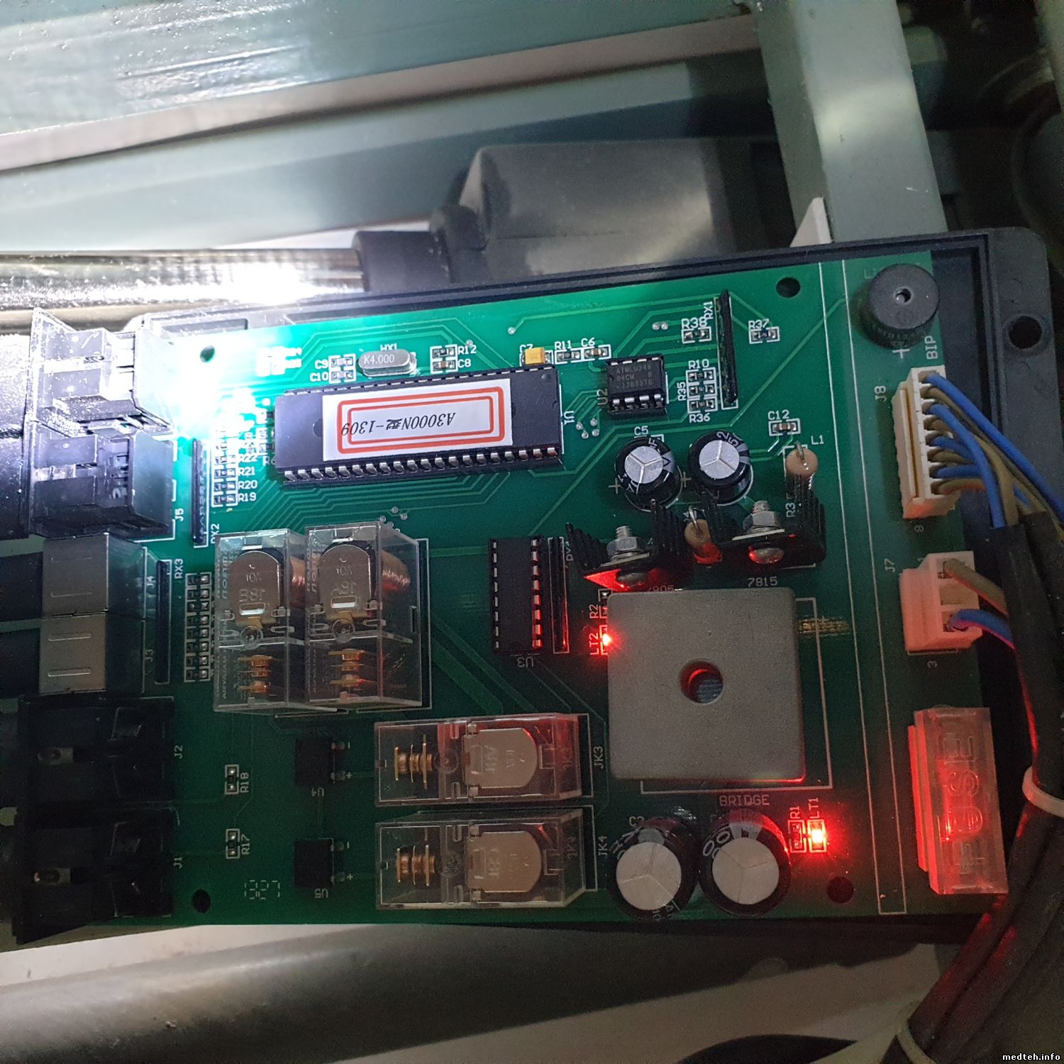

petroveechДата: Четверг, 12.Ноя.2020, 06:56 | Сообщение # 1
У вас сообщений: 1072
Иженер
Все заболели. Полез сам, давно не занимался. Установка пр-во Китай 2014 г. При нажатии клавиш только короткие звуковые сигналы. Движений и всего остального нет. Концевики, питания и блокировки проверены. Был на искре подвод 220в. Вот фото платы управления. Могла ли улететь флешка? Если могла бывает ли её прошивка?
StasrДата: Четверг, 12.Ноя.2020, 08:09 | Сообщение # 2
У вас сообщений: 189
инженер-медтехник
Попробуй найти инструкцию на установку. Скорее всего требуется обучение кресла.

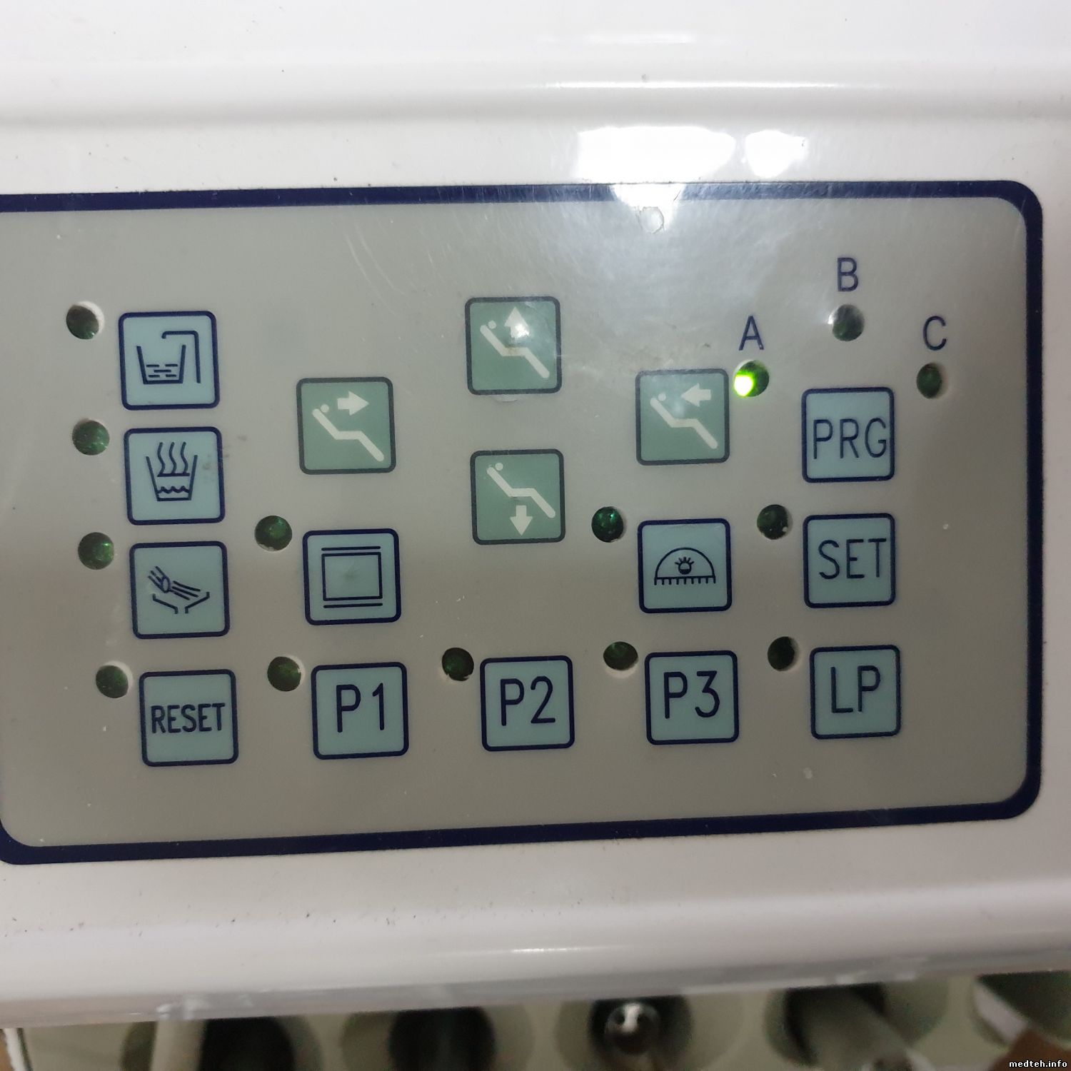

Yulana34Дата: Четверг, 12.Ноя.2020, 16:18 | Сообщение # 3
petroveech,
Нужно не плату кресла опознавать , а само кресло.
Фото панели управления в студию.
petroveechДата: Четверг, 12.Ноя.2020, 20:22 | Сообщение # 4
Иженер
вот
Yulana34Дата: Четверг, 12.Ноя.2020, 20:34 | Сообщение # 5
petroveech,
Попробуйте такую процедуру:
SET секунд 40-50 до появления длинных звуковых сигналов и мигания светодиода
Кресло вверх до упора, спинка вертикально.
Снова SET кратковременно. Частота сигналов удваивается.
Спинка горизонтально , кресло вниз до упора
SET кратковременно. Если два сигнала, процедура прошла успешно. Если нет повторить.
Должно помочь

petroveechДата: Суббота, 14.Ноя.2020, 10:34 | Сообщение # 6
Иженер
Спасибо. Не помогает. Нашёл название. ATTACHMENT A48001.
Yulana34Дата: Суббота, 14.Ноя.2020, 12:33 | Сообщение # 7
Не помогает?
Или процедура не проходит?
Во время проведения процедуры кресло движется?
Значит,сигнал до процессора доходит и имеется отклик.
Ещё интересно узнать-
Начать с самого начала-входит ли кресло в режим калибровки при удержании кнопки SET ? Попробовать вариант -при выключенном питании нажать и удерживать SET,включив питание.
Рабочий ли ключ 2803 (или подобный),приходят ли на него сигналы?
В общем,логика поиска неисправности в принципе ничем не отличается от стандартной.
Очень и очень редкий случай,мы восстановить не смогли,заказывали новую плату,но часто бывало,и колхозили-кресло управлялось только кнопками и педалью,без программ.
goscha-belДата: Суббота, 14.Ноя.2020, 16:46 | Сообщение # 9
petroveech Есть ещё один вариант калибровки "китайцев" нажимаете и держите SET, после появления прерывистого сигнала ПРОДОЛЖАЕТЕ УДЕРЖИВАТЬ SET до изменения частоты сигнала отпускаете SET; кресло начинает САМОСТОЯТЕЛЬНО складываться и раскладываться. После окончания движений, (обычно кресло и спинка в нижнем положении), кратковременно нажимаете SET, установка "отзывается" троекратным сигналом. После этого должна возобновиться возможность управления кнопками. blush
levschaДата: Суббота, 14.Ноя.2020, 21:20 | Сообщение # 10
У вас сообщений: 1440
Сочи(Адлер)
Цитата Yulana34 ()
petroveech,
Там алгоритм немного другой,хотя может это и не важно,не знаю,но тем не менее...
В первом варианте кресло вниз,спинка вверх.
Во втором кресло вверх,спинка вниз.
goscha-belДата: Суббота, 14.Ноя.2020, 22:15 | Сообщение # 11
На Фоне, при калибровке вообще три кнопки одновременно надо нажимать. В общем классика - трудно найти двух одинаковых "китайцев". shok
Yulana34Дата: Воскресенье, 15.Ноя.2020, 08:00 | Сообщение # 12
levscha,
goscha-bel,
Мы вообще не знаем входит ли аппарат в режим калибровки.
Сообщение отредактировал Yulana34 - Воскресенье, 15.Ноя.2020, 10:50
goscha-belДата: Воскресенье, 15.Ноя.2020, 19:10 | Сообщение # 13
Цитата Yulana34 ()
goscha-bel,
А я разве это утверждал? shok Просто рассказал про один из способов калибровки китайских установок. Понятно, что "на месте" всё было бы гораздо проще. blush
А вообще Ставрополь - это же Новгодент, обратиться в их сервис гораздо проще, чем здесь "гадать на кофейной гуще". yes
Сообщение отредактировал goscha-bel - Воскресенье, 15.Ноя.2020, 19:13
dima_perikovДата: Воскресенье, 15.Ноя.2020, 22:12 | Сообщение # 14
Стоматология, Косметология
Где находится эта установка? Может на месте посмотреть?

petroveechДата: Вторник, 17.Ноя.2020, 07:16 | Сообщение # 16
Иженер
В калибровку не входит. Кнопка SET не активна. Держи не держи. Ключи целые, микрики отжаты. Ни кто не знает зачем там мсх памяти на 512 кб? Подозреваю, что слетели калибровки. Поделитесь ещё как в других входит в режим.
Было на искре 220 в на входе. Естественно что-то стёрлось или глюкнуло.

Yulana34Дата: Вторник, 17.Ноя.2020, 09:49 | Сообщение # 18
petroveech,
Память необходима как раз для запоминания параметров калибровки.
При ее отсутствии возможна работа кресла только в режиме калибровки.
Но у вас увы он не работает.
Обратитесь к нему:
[p.s.]
Прозвоните цепь кнопки SET, если вы сможете ее активировать кресло должно заработать.
Сообщение отредактировал Yulana34 - Вторник, 17.Ноя.2020, 10:12

iswДата: Вторник, 17.Ноя.2020, 14:21 | Сообщение # 20
В режим программирования входит при длительном удержании кнопки set. При этом должен гореть светодиод рядом с кнопкой. Если светодиод не горит кнопку отпустить и нажать. Дальше квест потому что крайние положения спинки и высоты кресла настраиваются в одном цикле. Судя по всему надо пройти через через крайние положения кресла чтобы сработали концевые выключатели. Как настроили мы не понял. Перебирали комбинации минут 20.
SSUДата: Среда, 18.Ноя.2020, 08:58 | Сообщение # 21
У вас сообщений: 373
ужгород
isw, Вариантов входа в режим калибровки множество,но суть последующей настройки одна-штоки двигателей должны сначала полностью выдвинуться,а потом полностью задвинуться,именно в такой последовательности. Сбой может происходить из-за того,что по конечным положениям срабатывают не микровыключатели на трапеции кресла и шарнира спинки,а концевики в самом редукторе мотора.В таком случае программирование не пройдёт.Определяется по неотключению соответствующего реле на плате управления (элемент кресла занял крайнее положение,но соответствующее реле осталось включено и питание на мотор продолжает подаваться. Но тоже не всегда-бывает и так,что опережение настолько мизерное,что движения по инерции каких-нибудь долей миллиметра хватает,чтобы разомкнуть концевик кресла).
Очень частая причина не в поломке,как таковой,а в разрегулировке концевых микровыключателей кресла,причём на мизерные значения,из-за чего выключатель в моторе срабатывает чуть раньше. Беда в том,что на нормальную работу это до поры до времени не влияет никак,пока не возникает необходимость повторной калибровки. И вот тут может произойти конкретный разрыв мозга-вроде всё исправно,а настройка невозможна.
Сообщение отредактировал SSU - Среда, 18.Ноя.2020, 09:03
petroveechДата: Четверг, 19.Ноя.2020, 07:05 | Сообщение # 22
Иженер
Не входит он в програмирование.

Yulana34Дата: Четверг, 19.Ноя.2020, 09:48 | Сообщение # 23
Это проверяли?
Сообщение отредактировал Yulana34 - Четверг, 19.Ноя.2020, 09:49
goscha-belДата: Четверг, 19.Ноя.2020, 10:35 | Сообщение # 24
А ведь это вариант! Менять китайские кнопки уже неоднократно приходилось! yes
k_sergeДата: Понедельник, 11.Янв.2021, 14:20 | Сообщение # 25
У вас сообщений: 30
Внешне вылитая ранняя плата от АЗИМУТ 100 . 10 летней давности. Подними и разложи кресло нажимая иголкой на язычки реле. Замени микросхему флеш памяти на чистую. 24L04.
SERGE
k_sergeДата: Понедельник, 11.Янв.2021, 14:29 | Сообщение # 26
У вас сообщений: 30
Во флэшку записываются только координаты положения . Для установок далеко от дома, я лепил на корпус пакетик с парой запасных чистых и паял дополн. емкость по питанию.
