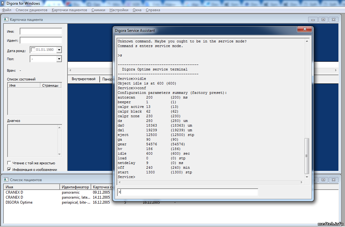

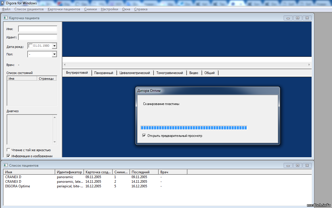

Визиограф Dogora Optime DXR-50 концерна KаVо Kerr Group (торговый бренд - "KaVo"), Германия, не передаёт снимки после сканирования пластины на рабочую станцию. В ПО Digora for Windows 2.5 прогрессбар сканирования проходит до конца, аппарат выталкивает пластину, постоянно горит желтый светодиод и программа зависает.
При перезапуске программы, комп сразу же пытается "получить" снимок из визиографа и опять зависает. И так будет повторяться пока не перезапустишь визиограф.
При этом не выдается никаких сообщений об ошибка и в самом визиографе в логах пусто.
Попробовал установить DfW 2.5 на другой ноутбук - история та же самая.
Прикладываю скрин в момент зависания и скрин с настройками визиографа.
