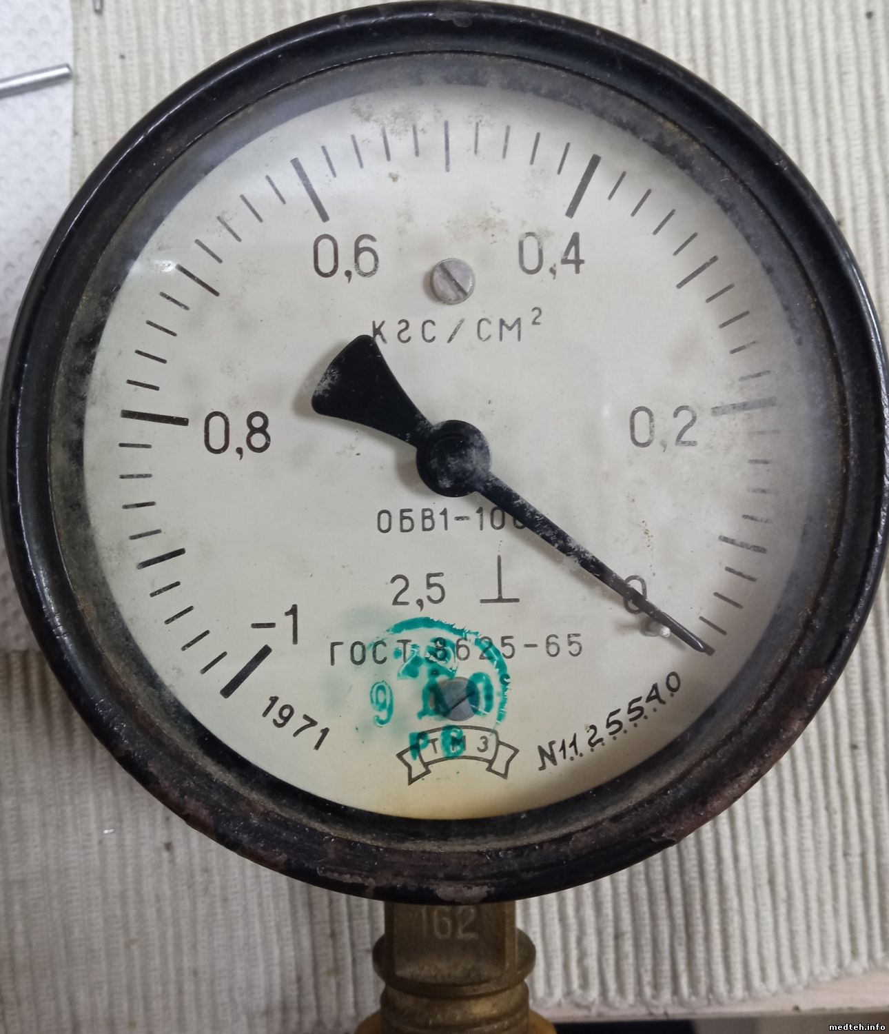

andrey3336Дата: Среда, 31.Мар.2021, 17:21 | Сообщение # 10
У вас сообщений: 62
Я вот таким пользуюсь.
andrey3336Дата: Среда, 31.Мар.2021, 17:30 | Сообщение # 11
У вас сообщений: 62
Показываю докторам какие то цифры на манометре и говорю все отлично, все рады и довольны - эффект плацебо. biggrin

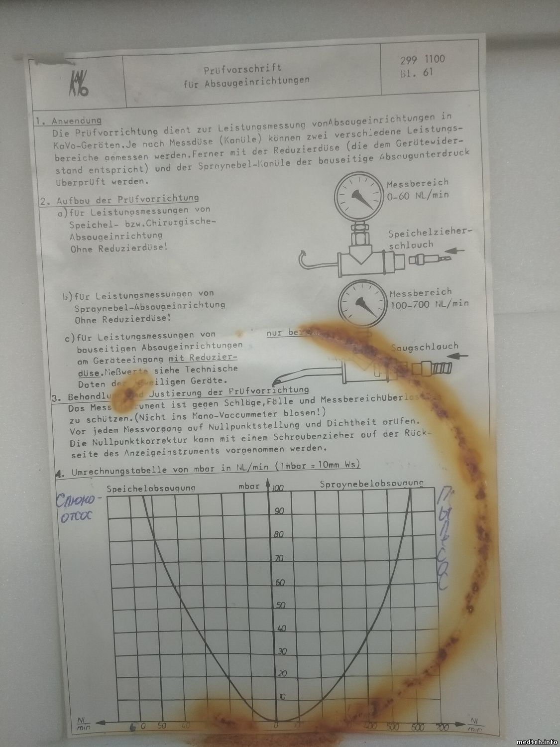

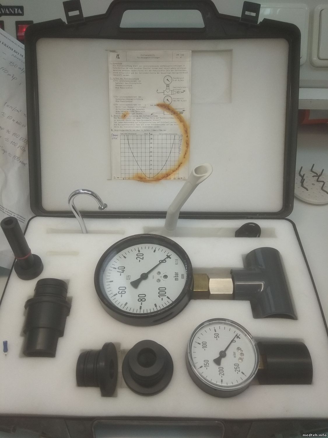

andrey3336, Ещё лучше - купить на Алиэкспрес цифровой вакуумметр , и установить вместо аналогового
goscha-belДата: Среда, 31.Мар.2021, 18:51 | Сообщение # 13
Главное приносить ТОЛЬКО В ЧЕМОДАНЕ, очень солидно выглядит! good

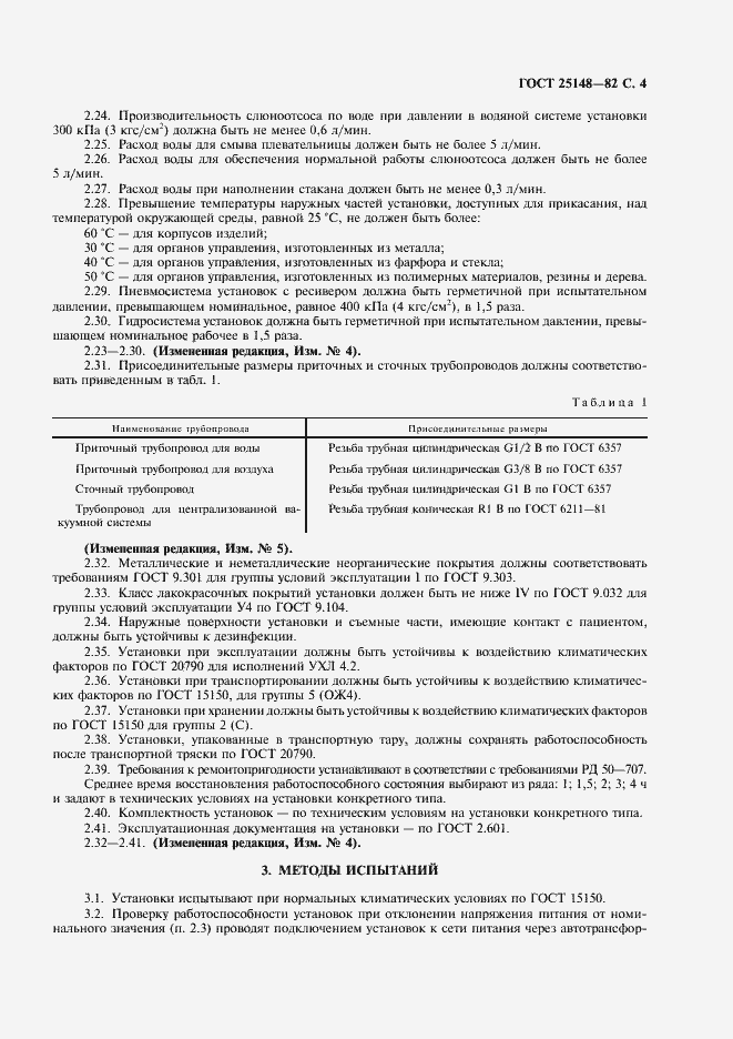

Кони, люди. (ПРОИЗВОДИТЕЛЬНОСТЬ И СТЕПЕНЬ РАЗРЕЖЕНИЯ)
Вариантов проверки производительности в наличии ДВА.
1 Ротаметр (сомневаюсь, что существует для такой вязкой среды)
2 Мензурка и секундомер (самый приемлемый в нашем случае)
Необходимо для корректной проверки использовать жидкость по вязкости схожую со слюной.
