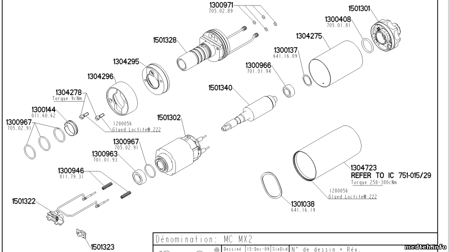

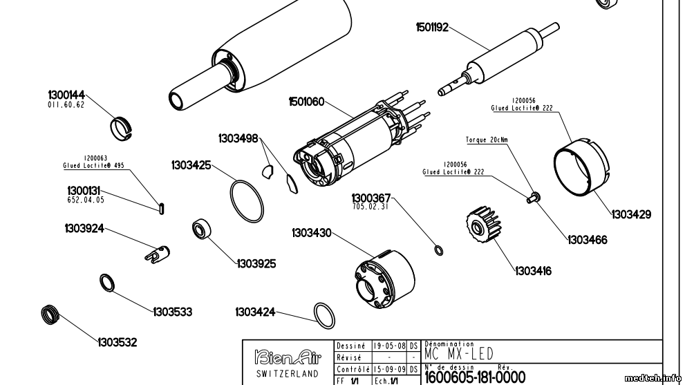

Герой!
Микроэлектромотор MCX Led - ищу схемку или номер диода.
На учёбе, помню, микроэлектромотор разбирался легко, сейчас сел диод, хочу поменять, нужен номер REF для заказа нового, если он вообще меняется.
Схемку по типу такой, эта на MC2.
Заранее спасибо за помощь.

SSUДата: Среда, 14.Июл.2021, 21:57 | Сообщение # 2
У вас сообщений: 373
ужгород
PavelProst,
Сообщение отредактировал SSU - Четверг, 15.Июл.2021, 07:49
PavelProstДата: Четверг, 15.Июл.2021, 15:35 | Сообщение # 3
У вас сообщений: 46
prost
Герой!
1501323-001 спасибо
