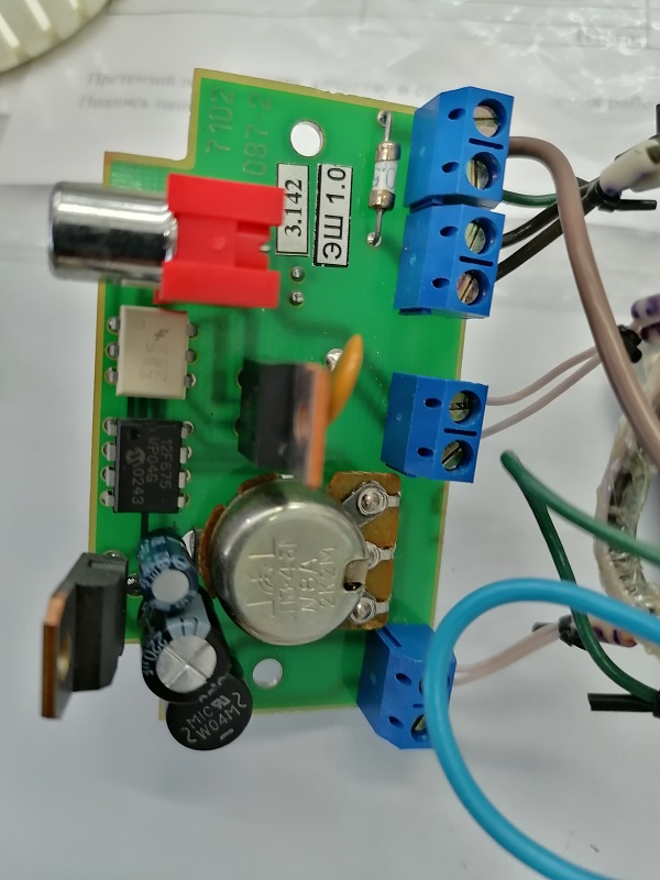

Впервые столкнулся с таким аппаратом - электрошпатель Аверон ЭШ1.
Греет недостаточно для прогрева наконечника. Вся схема, вроде, работает, семистор открывается вначале полностью, а потом контроллер начинает периодически выключать нагрузку, при этом дальнейший разогрев практически прекращается.
Шнуры не в обрыве, переменный регулирующий резистор рабочий, напряжения на контроллере нормальные, с трансформатора подаётся 10 В, на нагрузке около 8 В примерно в первые 10 секунд. Обратной связи здесь нет.
Может кто-то подскажет в чём может быть проблема?

Сегодня разобрался: проблема просто была в изношенном разъёме самого наконечника (хотя выглядел прилично). Отдельно и провод и разъём звонились мультиметром в ноль, нагрузка как 7-8 Ом, но, видимо, при протекании тока место контакта давало сопротивление, и пайка внутри держателя была тоже плохая. Подогнул и зачистил разъём и пружинный контакт. Работает!
