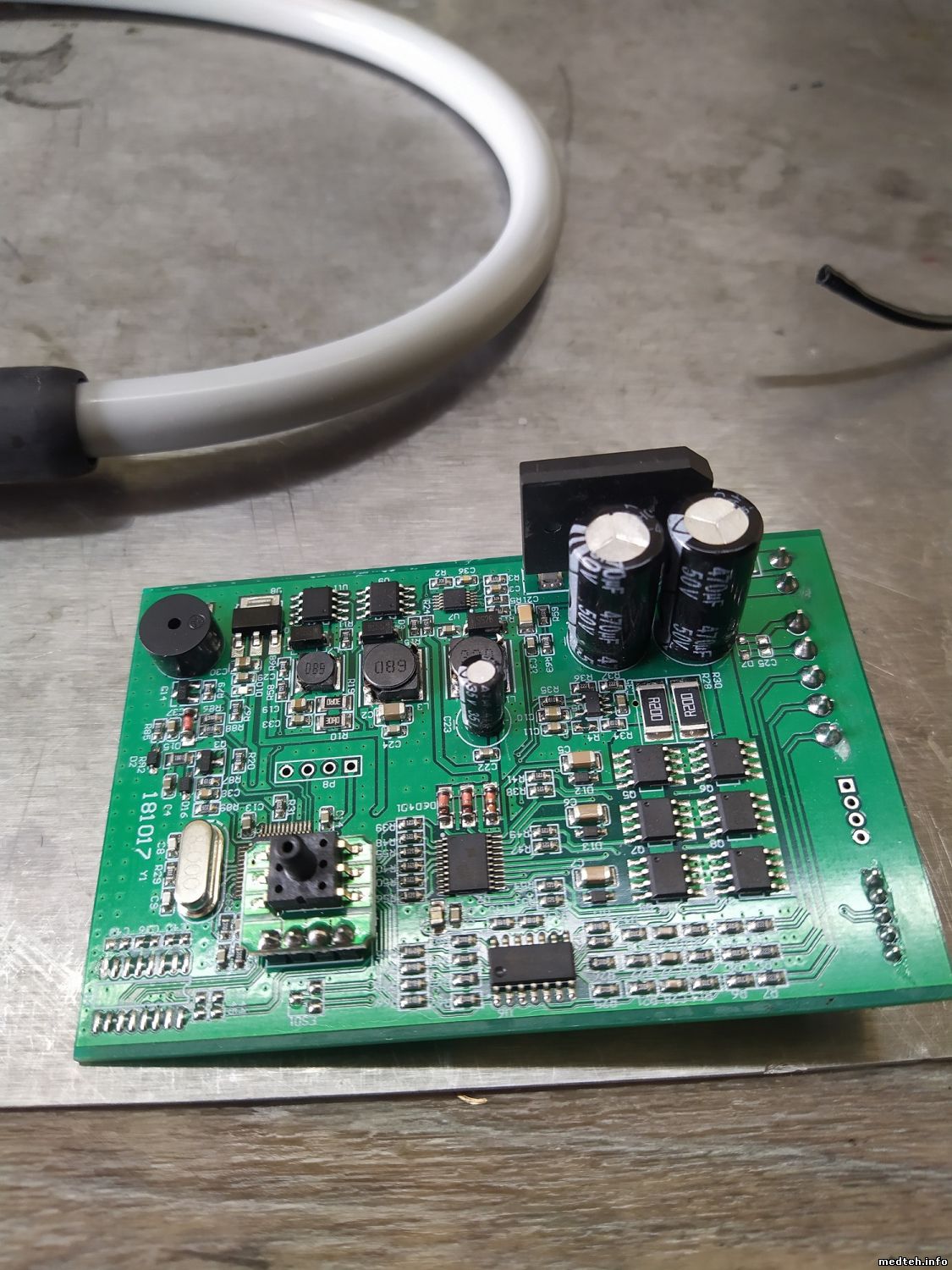

Всем здравия!
На установке Fona 1000, ставились как опция электрический бесщёточный микроэлектромотор Being Rose Clinic 2 R4000.
В общем, перестал работать микроэлектромотор, его проверил путём установки на вторую установку - мотор исправен, кабель тоже проверен - исправен. Сделал вывод: вышел из строя блок управления.
Замена всего комплекта выходит в копеечку - порядка 500$.
В общем, вопрос к знающим людям: можно этот блок заменить на похожий, допустим с Али. Там всяких контроллеров для бесщёточных микроэлектромоторов, как грязи и цена отличная.
Как и по каким параметрам можно подобрать под этот микроэлектромотор контроллер?
Заранее спасибо за советы и помощь! yes

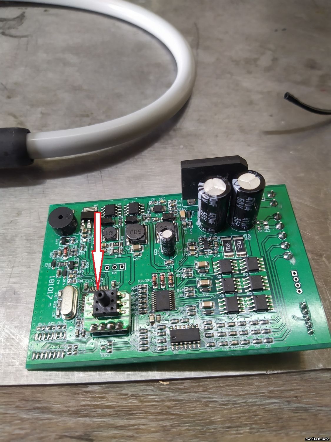

vev1974, в первую очередь проверьте сам пневмовыключатель на плате. Это весьма слабое место. blush
Сообщение отредактировал goscha-bel - Четверг, 15.Июл.2021, 19:07
vev1974Дата: Пятница, 16.Июл.2021, 08:06 | Сообщение # 5
У вас сообщений: 315
Витебск
Я его проверял, при подаче давления он подаёт питание. Но проблема не в нём. При подаче АС24 вольта, плата сразу начинает греться в районе контроллера, что стоит под платой пневмовыключателя, и так, что рука не держит. На вид вся плата целая.

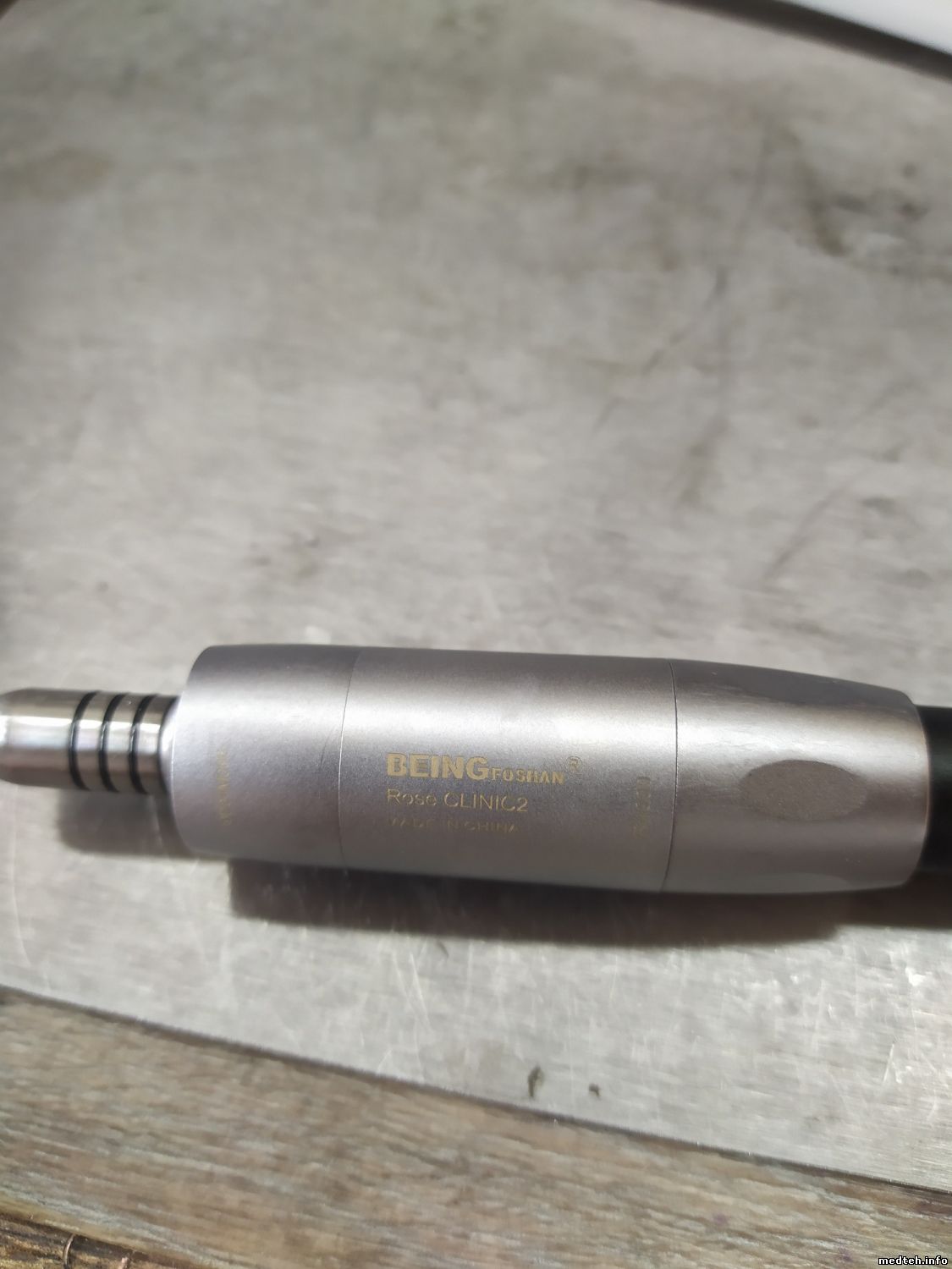

Всем здравия!
Не горит подсветка на микроэлектромоторе BEING Rose Clinic3. Может кто имеет опыт разборки данного мотора и знает какой там стоит светодиод? blush

1prohindeiДата: Вторник, 02.Ноя.2021, 10:24 | Сообщение # 20
У вас сообщений: 257
Руководитель СЦ
Цитата vev1974 ()
У меня такой как верхний
В этом микромоторе установлен оригинальный LED в оправе, с удлиняющими выводы проводами, впаяными в плату разъёма.
Для замены нужно открутить тыльную гайку, снять рубашку с тела микромотора, демонтировать переднюю часть (три винта),
удалить пластиковую тыльную крышку с платы (три винта), распаять провода с оловоотсосом и вытянуть светодиод.
Установить новый, соблюдая полярность. Сборка в обратном порядке.
