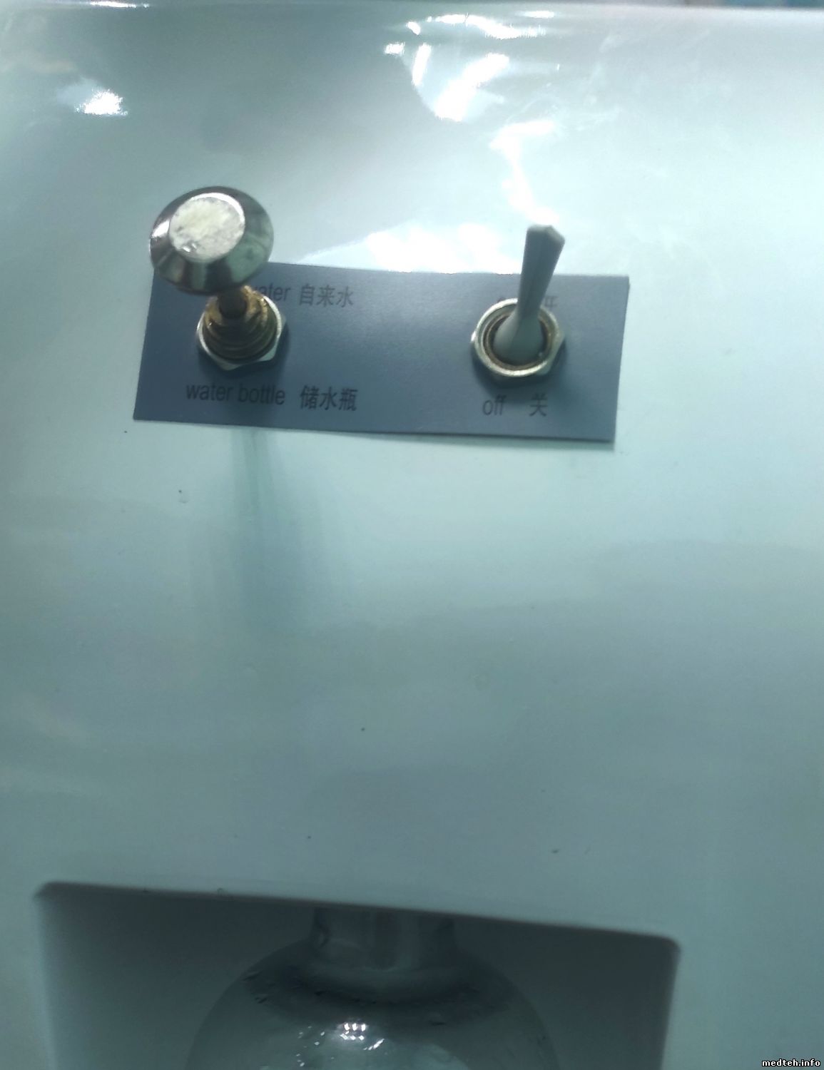

Ars777Дата: Среда, 27.Окт.2021, 18:53 | Сообщение # 10
Врач
Вот он

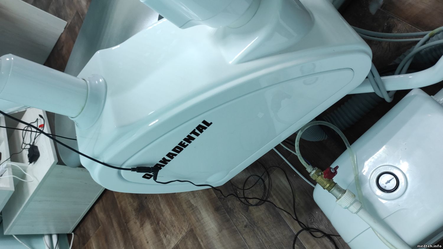

goscha-belДата: Среда, 27.Окт.2021, 20:56 | Сообщение # 19
Цитата Ars777 ()
Грибочик работает. Он при нажатии переключает на центральное водоснабжение.
Отключите его и подайте воду из бутылки напрямик в столик врача! На прикреплённом фото "2" это подача воды в столик врача. Снимите трубочку с "2" грибочка и соедините её с "1"(нижний штуцер) бутылки чистой воды. Снятую трубочку со штуцера "1" бутылки соедините на освободившийся штуцер грибочка, ("2"). Теперь вода из водопровода никак не попадёт бутылку чистой воды. Ну а затем подробно сфотографируйте внутренности

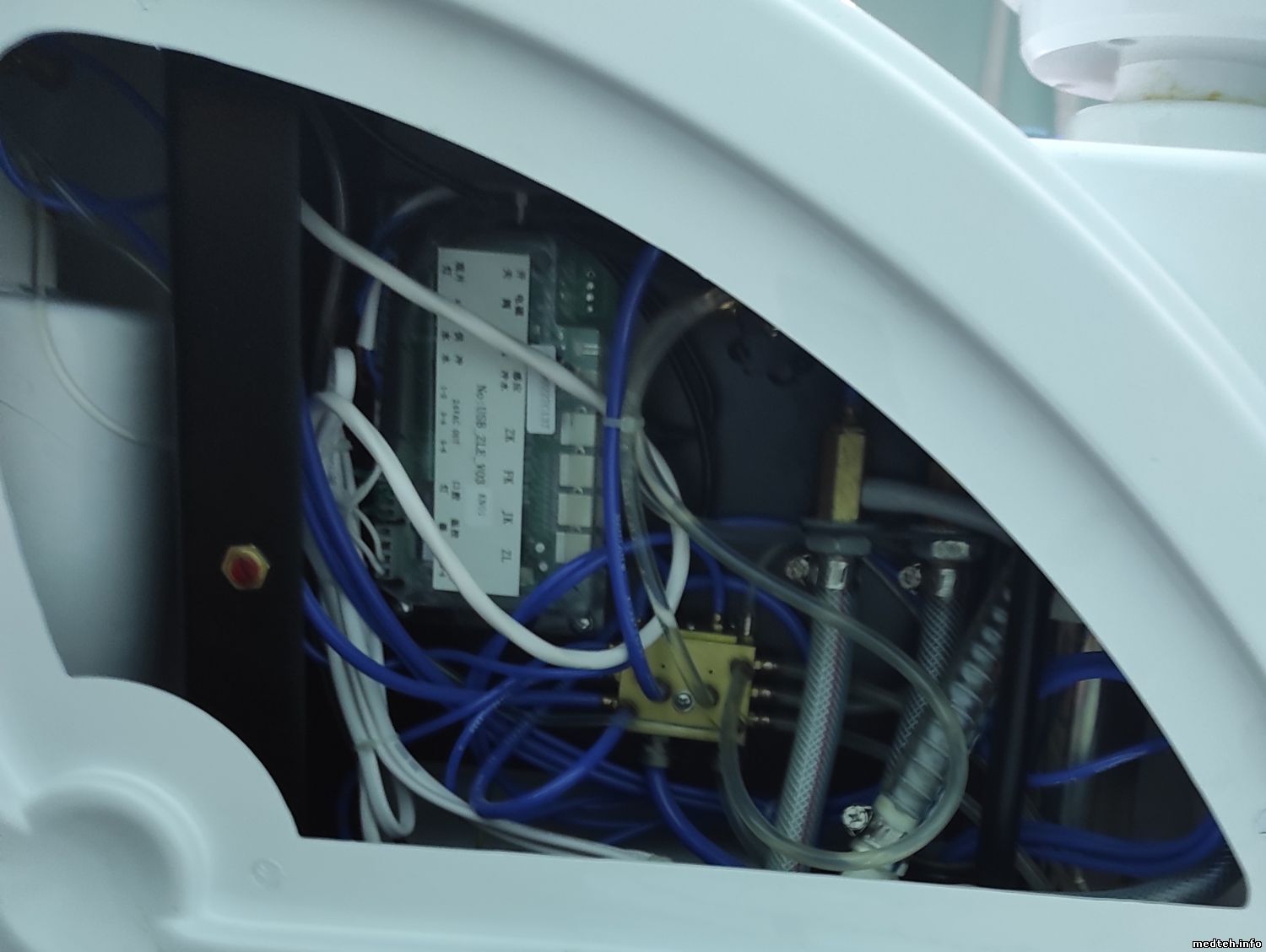

Ars777Дата: Суббота, 30.Окт.2021, 07:21 | Сообщение # 27
Врач
Утановка не на гарантии. Вот внутренности

goscha-belДата: Суббота, 30.Окт.2021, 17:52 | Сообщение # 29
Ars777, Вы воду переключили "напрямик" в столик (без переключателя)? blush
