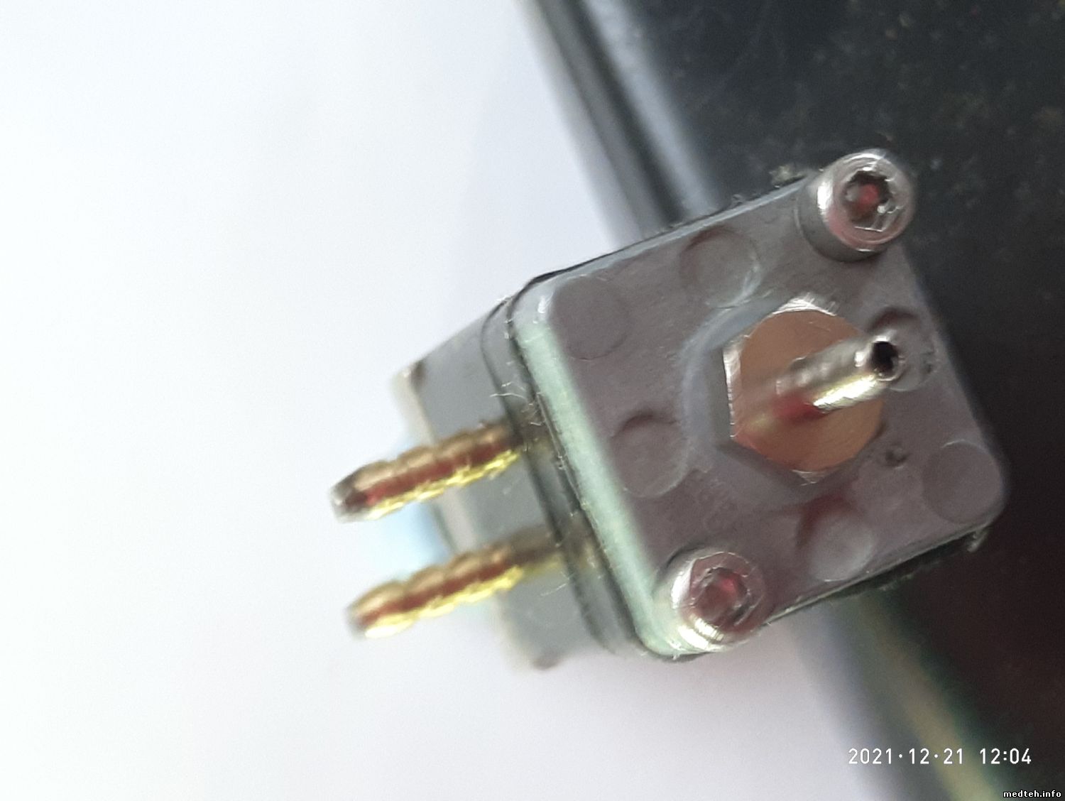

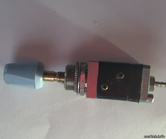

Yulana34Дата: Вторник, 21.Дек.2021, 21:48 | Сообщение # 6
print.
Первый клапан на фото, похоже, переключение воды. Сеть-Бутылка.
Второй клапан включения воды управляемый воздухом.

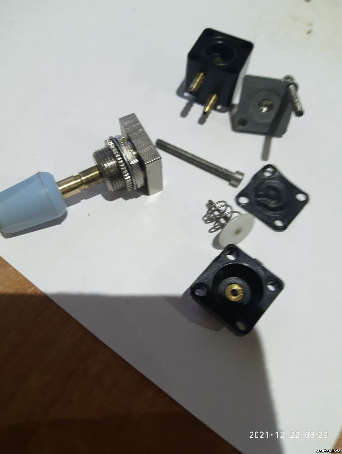

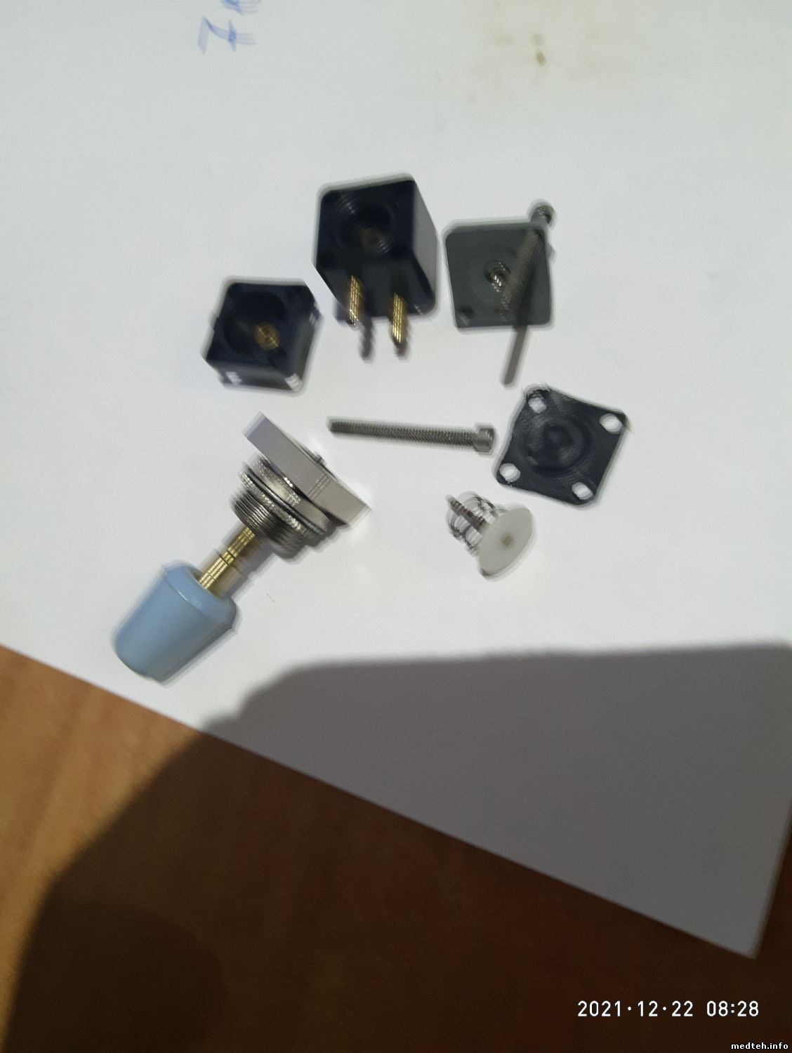

printДата: Среда, 22.Дек.2021, 09:11 | Сообщение # 10
yang
Село Елховка Кстовского района,
Может я выложил некорректные фотки?!
Или меня недопоняли?
Разобрал этот регулятор - клапан выкладываю.
За терминологию прошу не ругать, не всегда профессионально выражаюсь (по профессии я заборостроитель).
Просто пытаюсь подобрать аналог этого клапана регулятора.
На просторах интернета похожей картинки не нашёл.
Инженер который, запустил установку предложил решение, но оно не очень красивое.
Попробую написать в DCI edge (но не нашёл в РФ их дилера), может они помогут.
Спасибо всем ответившим.
Сообщение отредактировал print - Среда, 22.Дек.2021, 09:12

print, а что мешает поставить клапан отдельно, а краник отдельно?
Цитата print ()
но большая разница по площади у штока и мембраны.
В Вашем случае не имеет значения ...

Цитата print ()
подскажите где купить мембранную ткань для прокладок, нужно кусочек,
Всё на том же ФЭД-стоме! Полистайте внимательно.
Что же касается Ваших фото из с. 10, то это вообще похоже на редуктор. blush
Скажите, что Вам (точнее доктору), нужно делать, если включить и отрегулировать количество воды, то я Вам всё правильно написал.
Если же это действительно редуктор, регулирующий подачу воздуха на бутылку, то там он тоже есть, правда, не такой "американский", но есть, (SD4123 "Редуктор давления": https://www.fed-stom.ru/index.p....id=769)

Прошу прощения, но этот регулятор стоит в блоке врача, регулирует подачу воды в наконечник. Он простой по своему составу, кроме одного узла, в пластмассу вдавлена латунная втулка, за которой стоит какой-то сальник, который травит. Достать латунную втулку не могу, она впрессована жёстко, и заменить сальник тоже.
В инструкции на A-Dec performer написано, что это - "Ручки регулировки расхода охлаждающей воды".
Написал капиталистам, что купили Maruh (DCI Edge). Завтра, если они проснутся, то может быть ответят. Обычно отвечают.
Спасибо всем за помощь, и отклики.
Вопрос решу, самое главное, базовую цену получил, и от неё буду отталкиваться.

Yulana34, с торца - вход воздуха на мембранный клапан. Два остальных, снизу вверх = вход и выход воды. Поэтому я и говорил, что можно использовать отдельно включающий клапан, отдельно - краник.
Yulana34Дата: Среда, 22.Дек.2021, 20:32 | Сообщение # 18
SSU.
Ок. Спасибо, дошло как до жирафа на третьи сутки, меня сбила с толку вторая фотка. Я думал там 2 клапана.
Один на включение воды (фото 2).
Второй переключатель (фото 1 и 3).
Оказалось там гибрид.
blush blush blush
drinks
