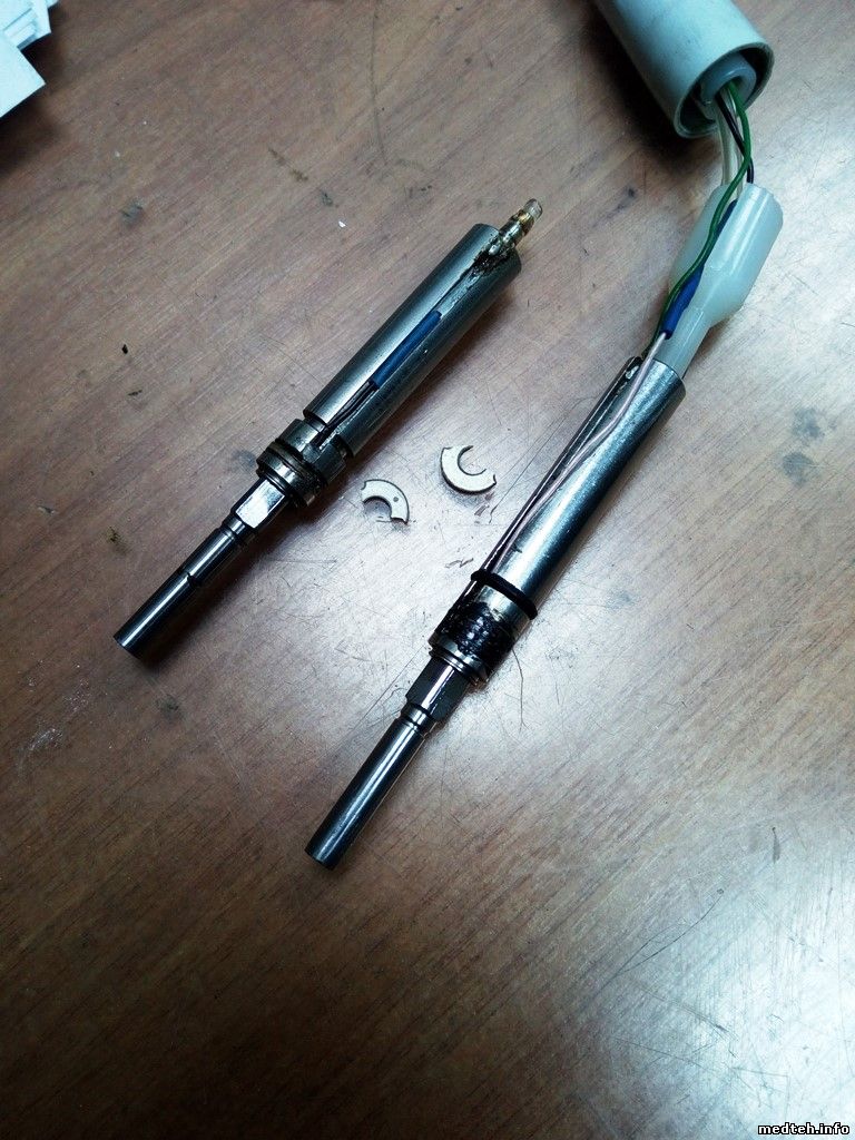

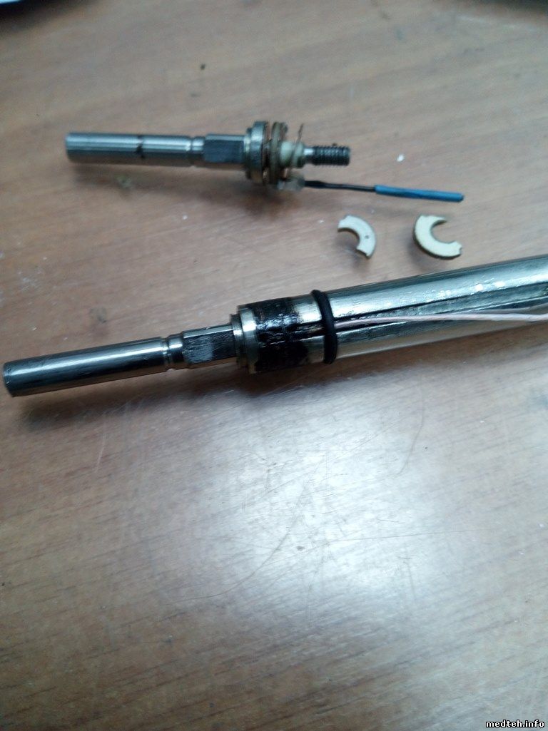

Ребята, всем привет.
Ультразвуковой скалер Amdent.
Пробило наконечник. Собрал из 2-х один, не работает. Что не так, не пойму. Почистил, собрал, припаял, лаком покрыл, проверил на коротыш. Толку нет. Диски, я так понимаю, пьезо. Может их менять нельзя или последовательность какая есть. Сам генератор рабочий.

yuriy77, Если пьезоэлементы менялись полностью пакетом,не разъединяя диски,то должен работать,там и паять ничего не надо.Но и то -не факт,что донорский наконечник тоже был рабочий. Вообще,не хочу вас огорчать,но с первого раза такой ремонт доступен не только лишь всем,какими золотыми руками бы вы не обладали.

Собрать можно, главное условие:
Момент затяжки, иначе или вибрации не будет или пьезики развалятся.

Ну вот, конкретика пошла. Мы же на форуме для того, чтобы помогать друг другу. Ранее уже собирал пару наконечников, но действительно, без разделения и без углубления проблемы. А тут пробило один и ставить нечего. Вот собрал из двух, не работает.
Был ещё один, скол на первом диске и проблема с резьбой. Диск заменил и хвостовик тоже. Удачно, заработал, отдал в работу. Теперь предстоит перебирать первый. И всё таки- разъединил, собрал и не работает. Что там? Притерать надо, особое требование к пайке? По очерёдность?

Просто между дисков вставляется лепесток и к нему паяется провод.
Цитата yuriy77 ()
По очерёдность?
Через один.
Лепестки желательно серебренные, перед сборкой тщательно вымыть все спиртом. (не тонким слоем wink )
И еще раз
