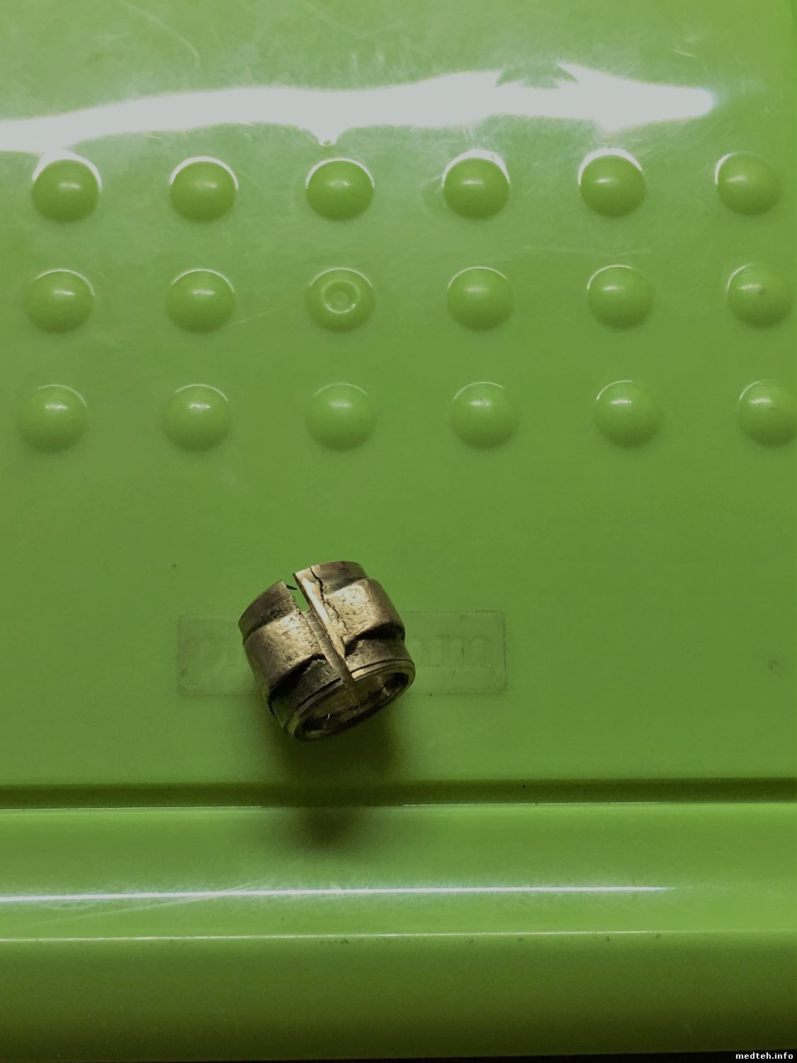

Покупаем развёртку на 8-мь, пруток латуни, токарь - и у вас самодельный спец инструмент для отворачивания крышек, остальное, думаю, докумекаете.

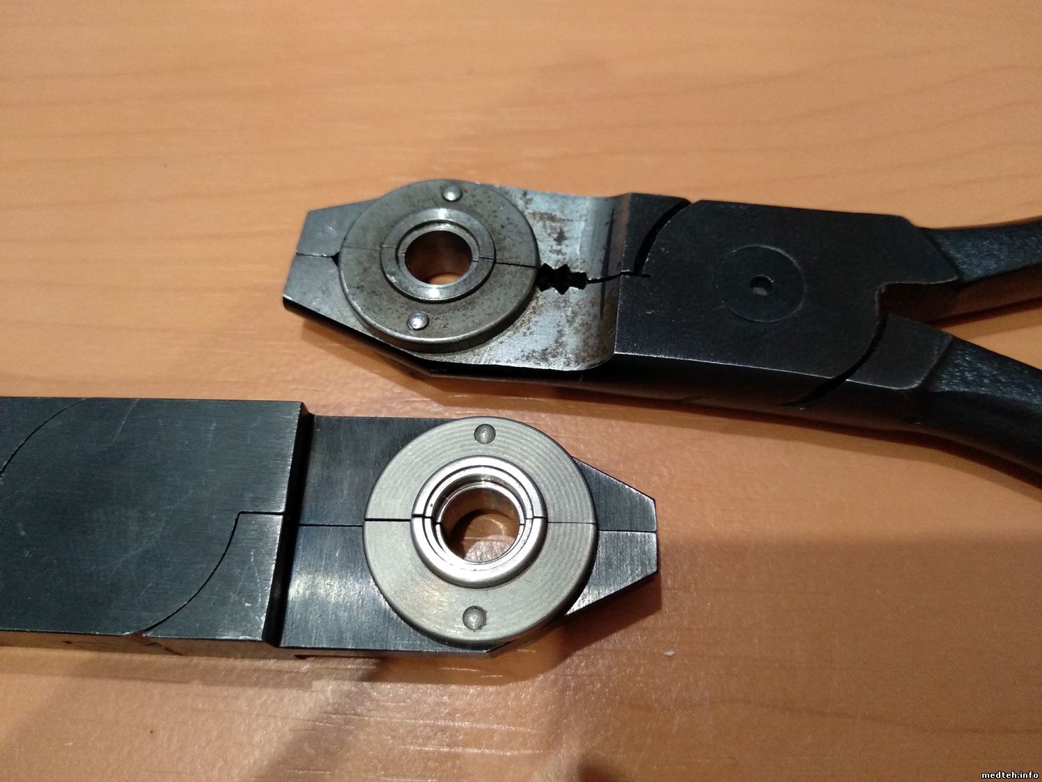

dima_perikovДата: Понедельник, 16.Июл.2018, 23:11 | Сообщение # 6
Стоматология, Косметология
Цитата medtech_krsk ()
У Сироны два вида щипцов для крышек угловых наконечников
Вот они:

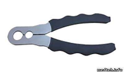

dima_perikovДата: Понедельник, 16.Июл.2018, 23:33 | Сообщение # 7
Вот такие ещё бывают.
МастерБакуДата: Вторник, 17.Июл.2018, 00:25 | Сообщение # 8
Открыл, она что на локтайте? Или это грязь?
medtech_krskДата: Вторник, 17.Июл.2018, 03:18 | Сообщение # 9
У вас сообщений: 291
Это китайский аналог?
И как, удобно пользоваться?

На локтайте. У меня тисочки и приблуда от токаря с пропилом.
