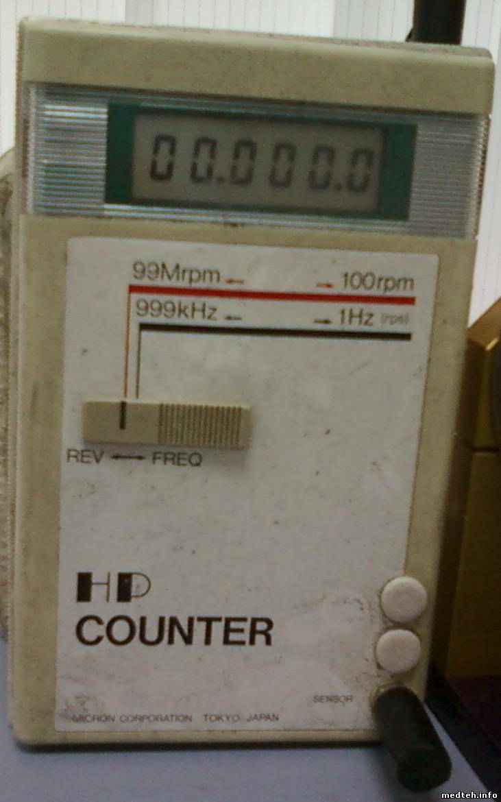

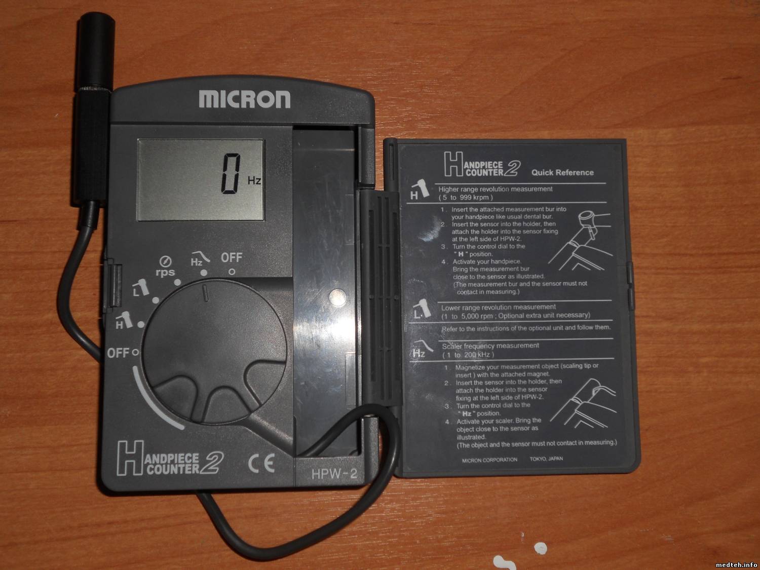

Quote (us-30)
подскажите-чем измеряете частоту вращения бора турбинам
Существует специальный прибор. Как-нибудь фото выложу

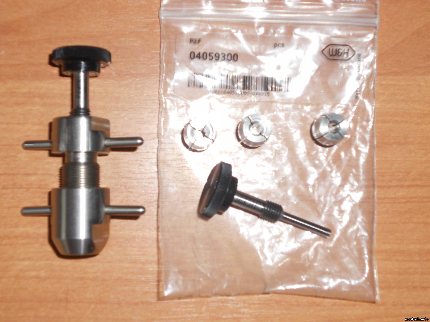

FF2FДата: Воскресенье, 19.Июн.2011, 12:50 | Сообщение # 10
У вас сообщений: 427
Quote (valeri195663)
Для сьема подшипников сделал приспособу из микрометра 25-50мм.
Заинтриговал!!! Давай делись секретом!
Вот тахометр:

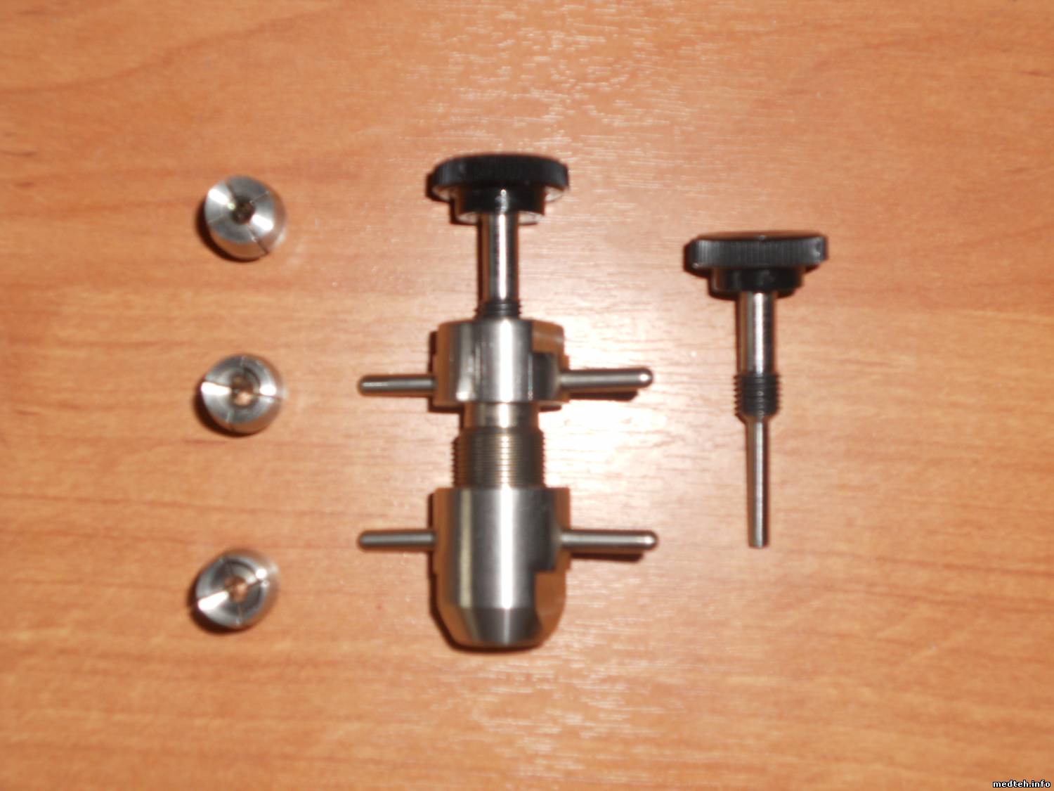

А вот новые съёмники у W&H
и ещё один - супер, но дорогущий
1747833.jpg (138.7 Kb) · 1904170.jpg (157.6 Kb) · 2037460.jpg (150.0 Kb) · 6793616.jpg (127.6 Kb) · 0017793.jpg (101.5 Kb)
dima_perikovДата: Воскресенье, 19.Июн.2011, 12:59 | Сообщение # 11
Стоматология, Косметология
У меня как на 4 и 5 фотографии. Съемник супер.
FF2FДата: Воскресенье, 19.Июн.2011, 13:40 | Сообщение # 12
Quote (FF2F)

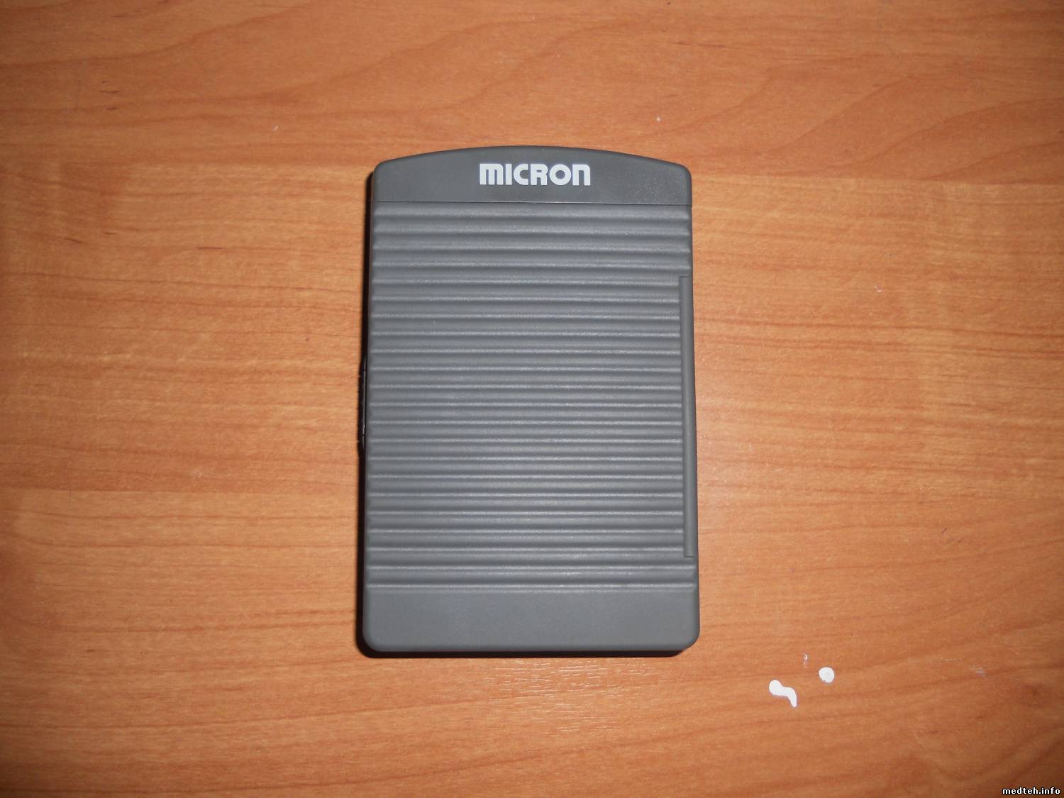

bigДата: Четверг, 23.Июн.2011, 02:49 | Сообщение # 17
Quote (us-30)
Уважаемый BIG,подскажите-чем измеряете частоту вращения бора турбинам?
Благодарю за комплимент - использование в написании моего ник заглавных букв!
По существу вопроса. Частота вращения роторов значительно большей части техники не превышает 99 тыс. об. в мин. Следовательно, большинство производителей тахометров ограничиваются этим пределом измерений. Только один известный мне производитель, наверное, потому что он связан со стоматологией, выпускает тахометры до 999 тыс. об. в мин. Это японская фирма MICRON.
Прилагаю фотку их первой и брошюру о второй - текущей модели.
Вторую ( HPW-2 ) одно время продавал казанский Микрон. http://micron-kazan.com/cgi-bin/go.pl?i=41

FF2FДата: Четверг, 15.Сен.2011, 22:01 | Сообщение # 23
Quote (Fantom_NN)
А ты не мог бы размеры выложить? Хочу выточить нечто подобное.....
Quote (Fantom_NN)
Померь штангенциркулем....
Там же всё видно! Внутренний диаметр цанги- внешний диаметр подшипника, либо того, что снимать собираешься.
Нижняя гайка (6793616.jpg ) сжимает цангу... - в идеале можно сделать универсальный съёмник на все виды наконечников,
причём в "базе" есть цанга , которая снимает внутренее кольцо подшипника ( когда подшипник развалился )

Fantom_NNДата: Пятница, 16.Сен.2011, 08:38 | Сообщение # 25
У вас сообщений: 42
FF2F, вот я и хочу сделать универсальный.. А цанги к примеру от моторов, для сверления печатных плат, подойдут?

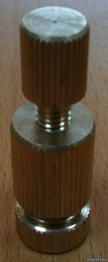

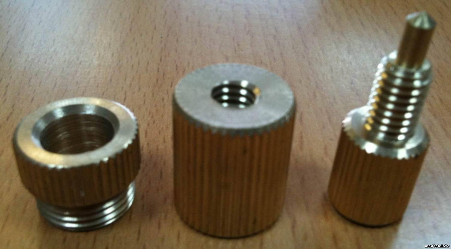

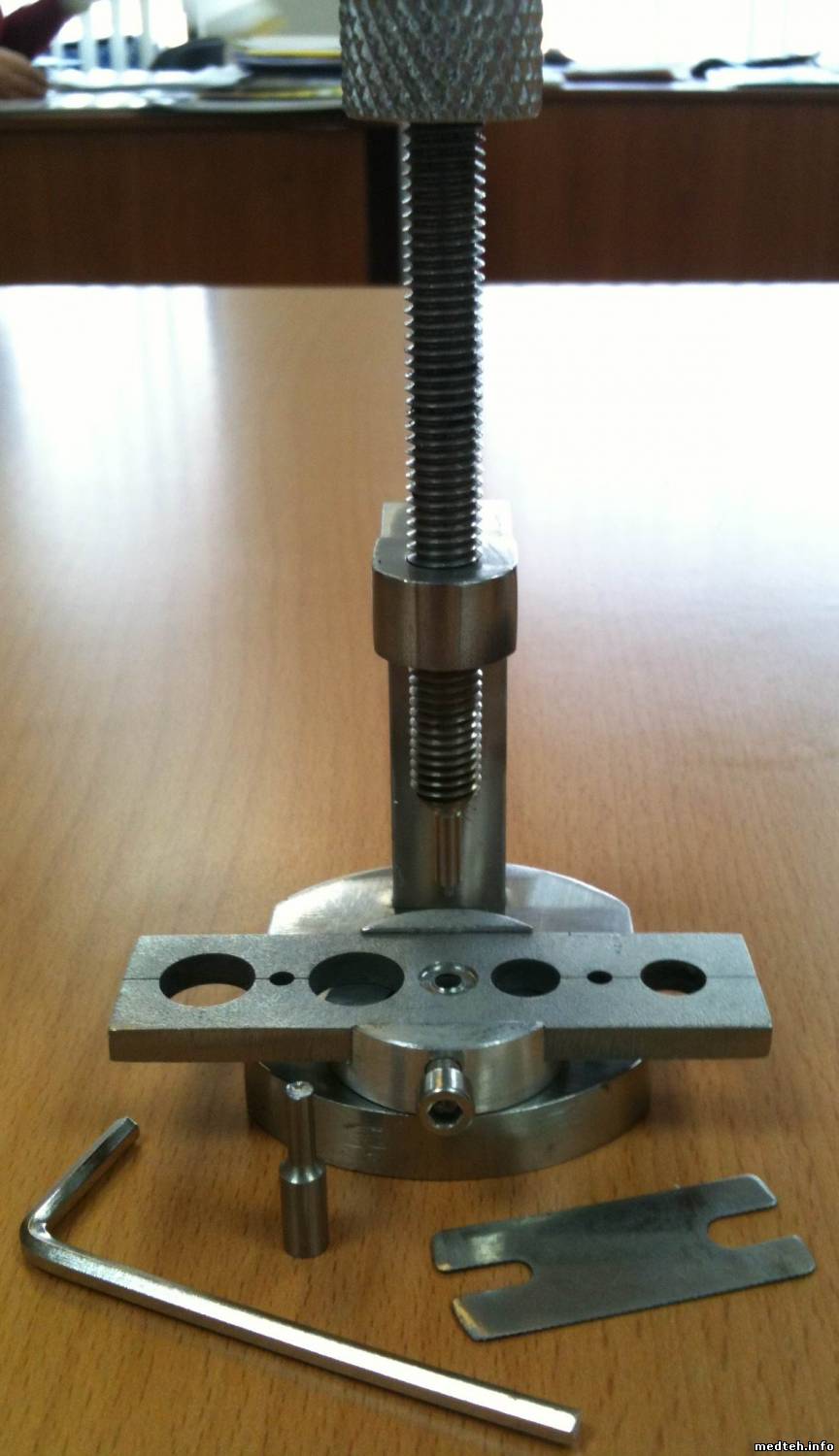

Вставлю и свои 5 копеек...
Я переделывал выжимное устройство (левое на фото).
Его средняя деталь несется к токарю, на предмет изготовления такой же, но длиннее миллиметров на 10.
Затем ротор вставляется (кнопкой вниз!!!, уже убил несколько валов), и в 2 приема снимается нижний подшипник и крыльчатка (в случае, если нужно вал менять).
Возникает резонный вопрос о нарушении балансировки ротора, но..... на практике 95% перебранных наконечников (с помошью лозовских подшипников) гарантийные полгода отхаживают...
Сообщение отредактировал yurilev - Суббота, 31.Дек.2011, 09:27
dima_perikovДата: Воскресенье, 01.Янв.2012, 23:03 | Сообщение # 28
Quote (yurilev)
Не знаю, что это за устройство, наверное, для снятия подшипника с вала. Для того, чтобы не портить кнопку нужно в этой средней детале просверлить отверстие немного больше диаметра кнопки и она (деталь) будет давить не на кнопку, а на вал.
les_nik_178Дата: Понедельник, 02.Янв.2012, 08:02 | Сообщение # 29
У вас сообщений: 1094
Far East
Quote (dima_perikov)
Или иметь проставку-трубочку нужного диаметра.

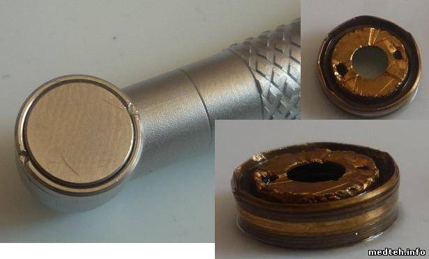

bigДата: Четверг, 05.Янв.2012, 01:06 | Сообщение # 30
Говорят, это для "вскрытия" таких картриджей
dima_perikovДата: Четверг, 05.Янв.2012, 08:19 | Сообщение # 31
Quote (big)
На фото плохо видно. Посмотреть бы в разобранном состоянии.

bigДата: Суббота, 04.Фев.2012, 00:28 | Сообщение # 33
Пожалуйста:
