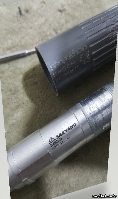

Мне нужна помощь в том, как открыть бесщёточный электродвигатель BM50M, чтобы заменить подшипник
M29026
Сообщение отредактировал mahmoud3in1 - Среда, 23.Ноя.2022, 11:44
LeninДата: Пятница, 25.Ноя.2022, 12:31 | Сообщение # 2
У вас сообщений: 213
Томск
Производителем не подразумевается замена подшипников двигателя. Только замена двигателя в сборе.
Ремонт очень сложен, большой процент вероятности, что не соберете потом, особенно с первого раза.
bektyishДата: Суббота, 26.Ноя.2022, 06:49 | Сообщение # 3
Если допустить, что перевод неточен, то как на снимке. Если сам мотор, он с обратной связью, - далее как писал Lenin.

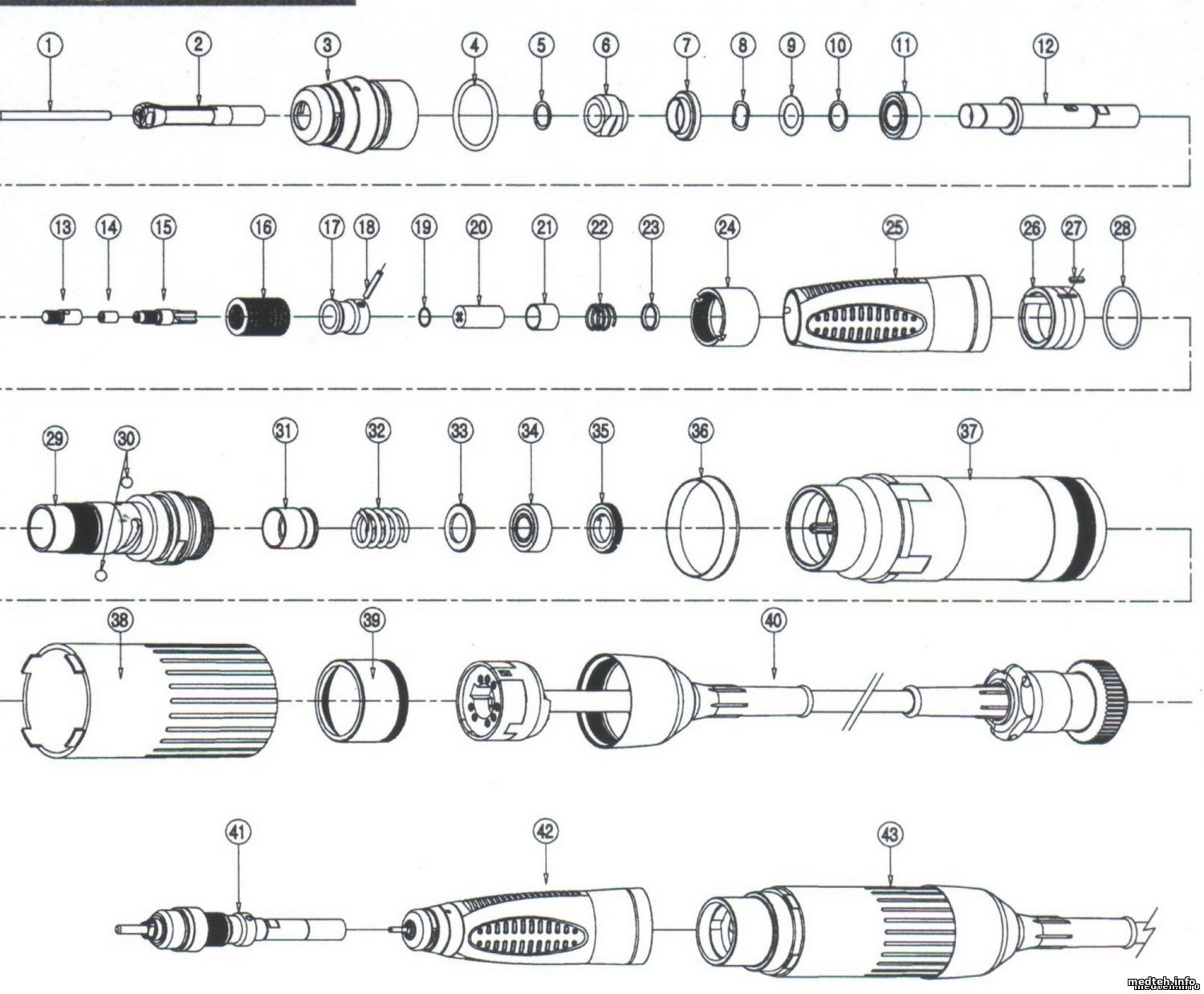

chelovastrДата: Пятница, 10.Ноя.2023, 16:28 | Сообщение # 7
стажор
Литва
Vilnius
Сообщение перенесено из несоответствующей темы в эту соответствующую ему тему.
См. собщ. от astra - https://www.medteh.info/forum/35-15499-204089-16-1492854402
astra, добрый день.
BM50.
Такой вопрос: чтобы заменить подшипник поз.34, нужно ли открутить втулку поз.24?
Yulana34Дата: Суббота, 11.Ноя.2023, 09:48 | Сообщение # 8
Цитата chelovastr ()
поз.24
Поз. 35
bektyishДата: Понедельник, 13.Ноя.2023, 19:46 | Сообщение # 9
chelovastr, деталь 35 имеет мелкую резьбу, небольшой перекос при сборке может привести к её деформации. Данную работу лучше выполнять специальным ключом. Как сменить передний подшипник видно на снимке:
vev1974Дата: Пятница, 08.Дек.2023, 10:38 | Сообщение # 10
У вас сообщений: 315
Витебск
День добрый!
Дайте размеры обоих подшипников цангового узла. Передний вообще размеры какие-то не стандартные.
Заранее спасибо. bye2
Учиться никогда не поздно!!
TehnosДата: Пятница, 08.Дек.2023, 11:31 | Сообщение # 11
У вас сообщений: 39
Ремонт всего
Волгодонск
Передний: подшипник 12,7х6,3х4,7 (Dxdxb). По схемам сборки SMT имеет номер 017 (814zz).
Задний: подшипник 13х6х5 (Dxdxb). По схемам сборки SMT имеет номер 033 (1360zz).
bektyishДата: Пятница, 08.Дек.2023, 17:59 | Сообщение # 12
vev1974, они стандартные, но в дюймах.
vev1974Дата: Пятница, 08.Дек.2023, 20:25 | Сообщение # 13
Витебск
Понял. Будем искать.
bektyishДата: Суббота, 09.Дек.2023, 05:42 | Сообщение # 14
vev1974, о https://www.vikev.narod.ru/mmzap.htm , на этом форуме он viktor_ev. Это если не хочешь искать и рисковать. Большинство менеджеров не знают какая смазка в подшипниках - густая или жидкая.
