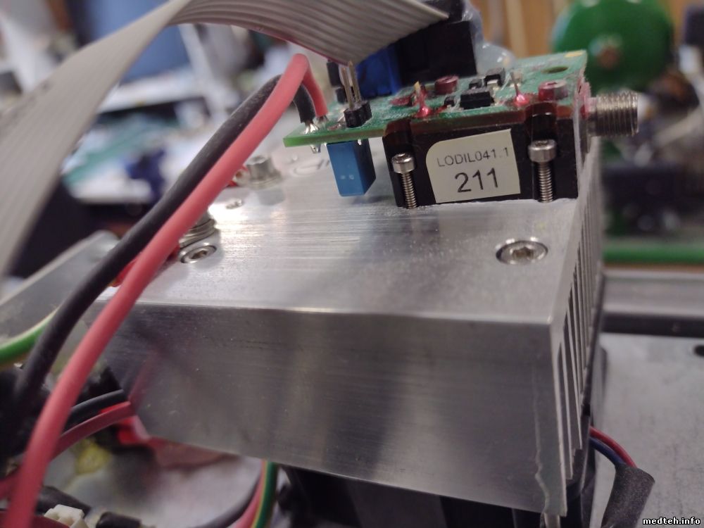

Ошибок нет. Pilot светит красным лучом. При нажатии на педаль пишет: "laser emission", но излучения нет.
Вообще не прожигает.
Световод меняли.
На блок лазерного диода поступает 1.3 В.
Может, кто знает где найти такой блок или лазерный диод?
Есть тема: "Лазерный аппарат Doctor Smile LA3D0001.3".
Сообщение отредактировал seabee - Пятница, 27.Янв.2023, 09:27
techniksДата: Среда, 25.Янв.2023, 18:47 | Сообщение # 2
У вас сообщений: 255
Запчастями торгует "Фармагеоком" из Москвы.
seabeeДата: Четверг, 26.Янв.2023, 10:57 | Сообщение # 3
У вас сообщений: 1319
Спасибо.Продули воздухом от пыли,поменяли термопасту и заработал.
