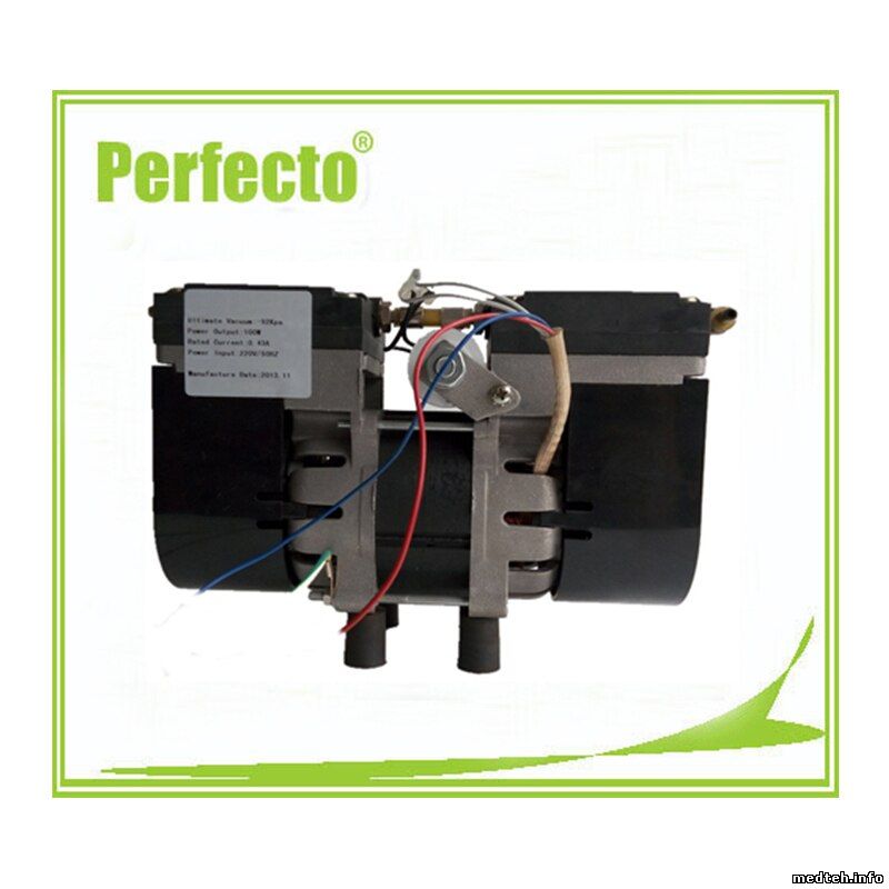

seabeeДата: Вторник, 22.Фев.2022, 10:35 | Сообщение # 62
У вас сообщений: 1318
На Austromat M сдох вакуумник. Авероновский попробуем заказать. Кто-нибудь знает какое должно быть давление вакуума?
У нас от парового стерилизатора только манометр (зашкаливает), но печи не хватает.
инженер seabee, Вы не находите очень странным неинженерное словосочетание "давление вакуума"? ...
Вместо значение или величина разряжения ("вакуума")

seabeeДата: Вторник, 22.Мар.2022, 09:26 | Сообщение # 64
Поменял подсевший пусковой и печь ещё 2-е недели поработала. Зашёл в настройки давления разряжения.
По результатам REF минус 10 от исходной. И ошибок нет. Наблюдаем.
Термин "вакуум", как физическое явление - среда, в которой давление газа ниже атмосферного давления.
Количественной характеристикой вакуума служит абсолютное давление (? ! ...).
Сложновато для меня.
У Аверона 30 л/мин по Астромату не нашёл. Настройка не помогла.
Yulana34Дата: Четверг, 31.Мар.2022, 08:15 | Сообщение # 65
seabee, в прошлом году ставил на такой агрегат помпу. Уже не помню модель. Но по характеристикам примерно 60 л/мин разряжение 0,95.
Ошибку, наверное, даёт из-за того, что скорость нарастания разряжения меньше заложенной в программе.
seabeeДата: Пятница, 01.Апр.2022, 11:03 | Сообщение # 66
По типу установленной помпы нашёл, что стоит на 24 л/мин.
Поставил двухступенчатый вакуумный насос BC-VP-215 бреда (торговой марки) Becool (Becool Ltd., Франция) со встроенным обратным клапаном. Пока работает.
