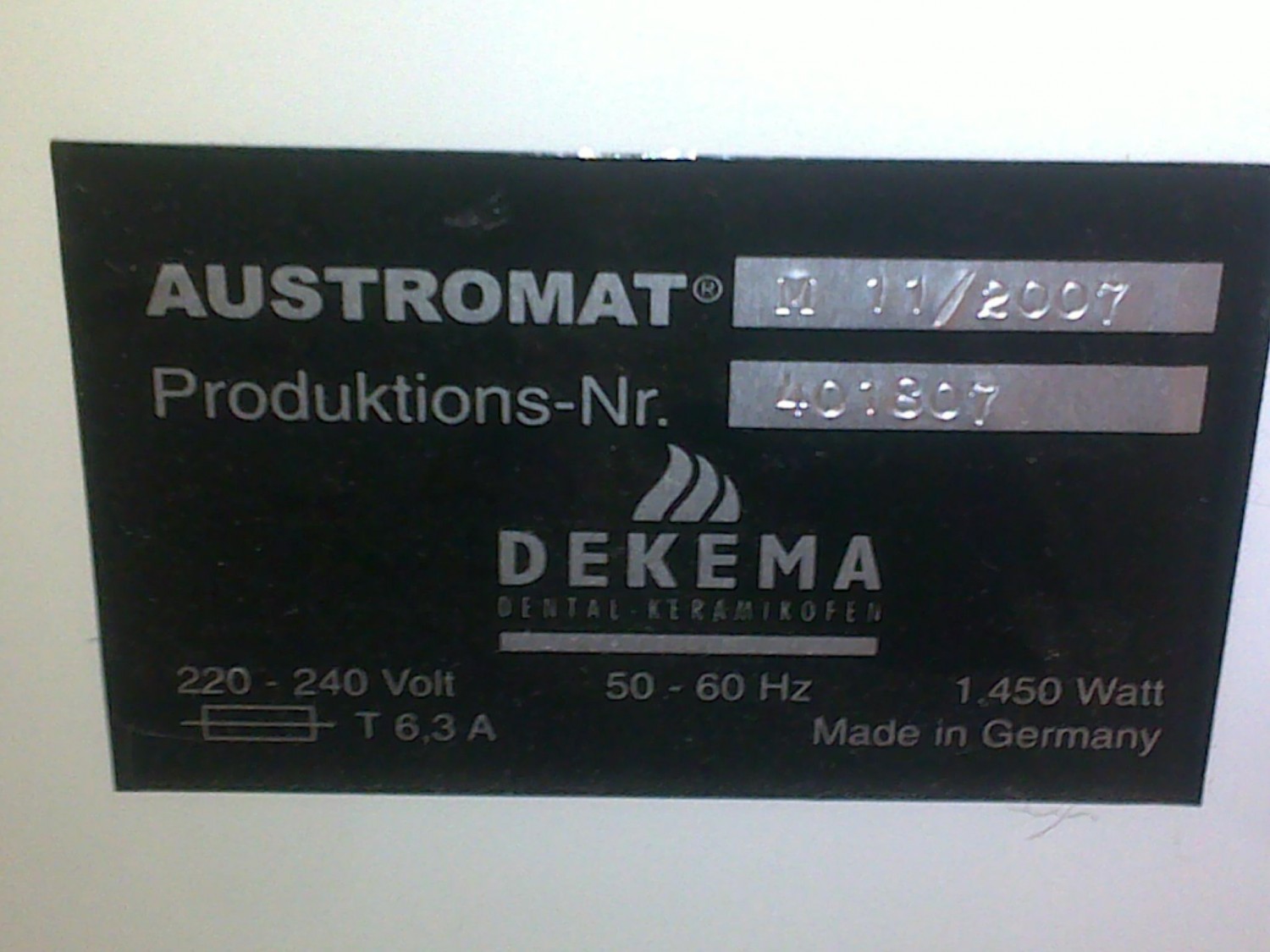

Печь для спекания керамики Austromat M ф.Dekema, Германия

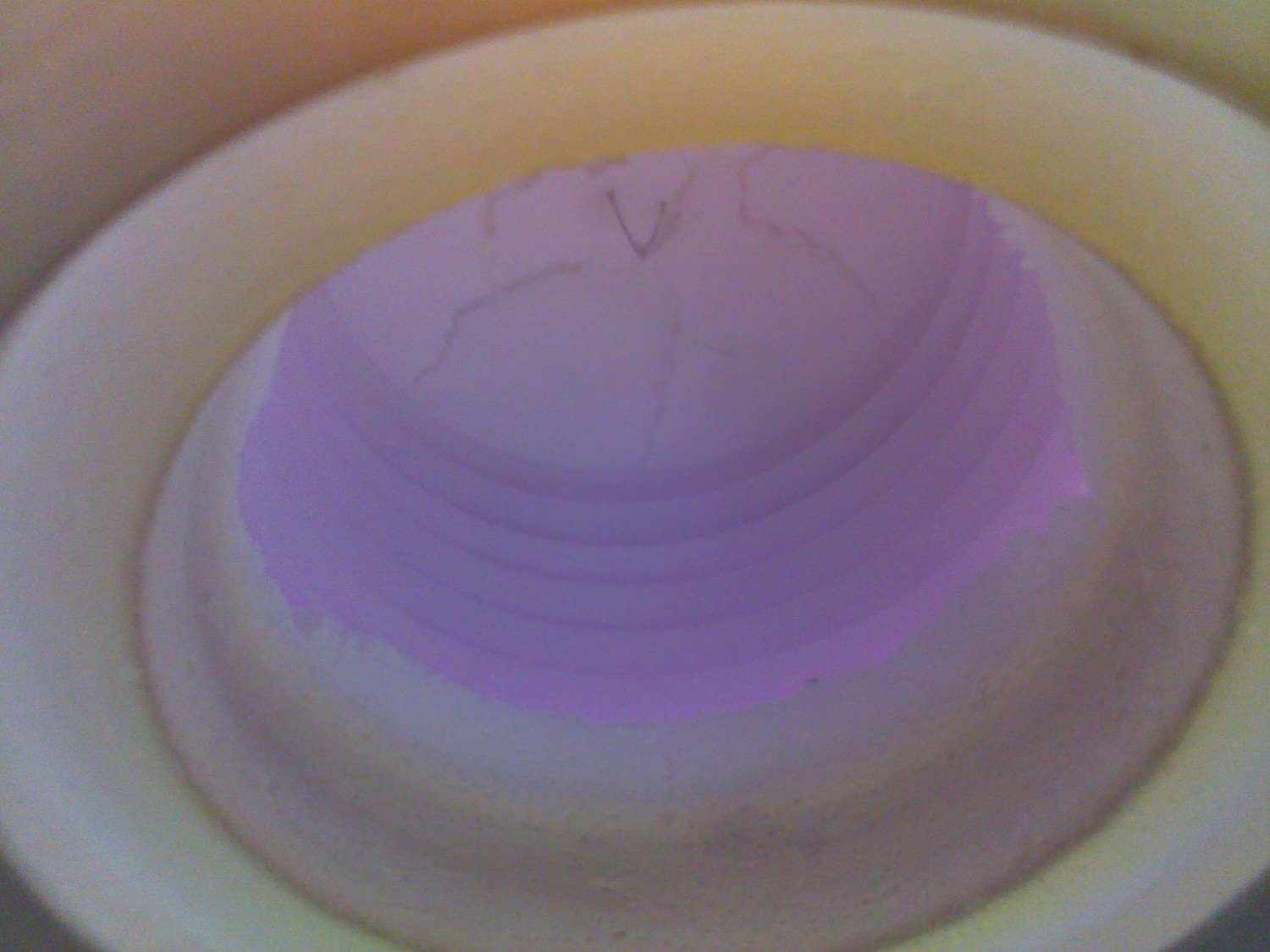

Случилось страшное: Аustromat М начал сходить с ума! Глазурь не допекает: матовая, а серебряную пробу плавит в капли. При этом не выдаёт никаких ошибок!
Посоветуйте, пожалуйста, где может быть засада?

Минуточку, минуточку. Тут написано, что не допекает ГЛАЗУРЬ.
Если ЭТО так, то проблема в температуре, а если керамика мутная, то скорее всего в недостаточном ВАКУУМЕ. Что подсказывает и Сильвер-Тест.
У производителя керамики VITA (а может и у других) есть хорошая рекомендация по правильной температуре во время обжига в разных Печах.
Коротко: Обжигаете Опак, далее наносите WIN или другую "прозрачную" массу (если другой изготовитель) и производите обжиг. На "выходе" производите оценку полученного результата.

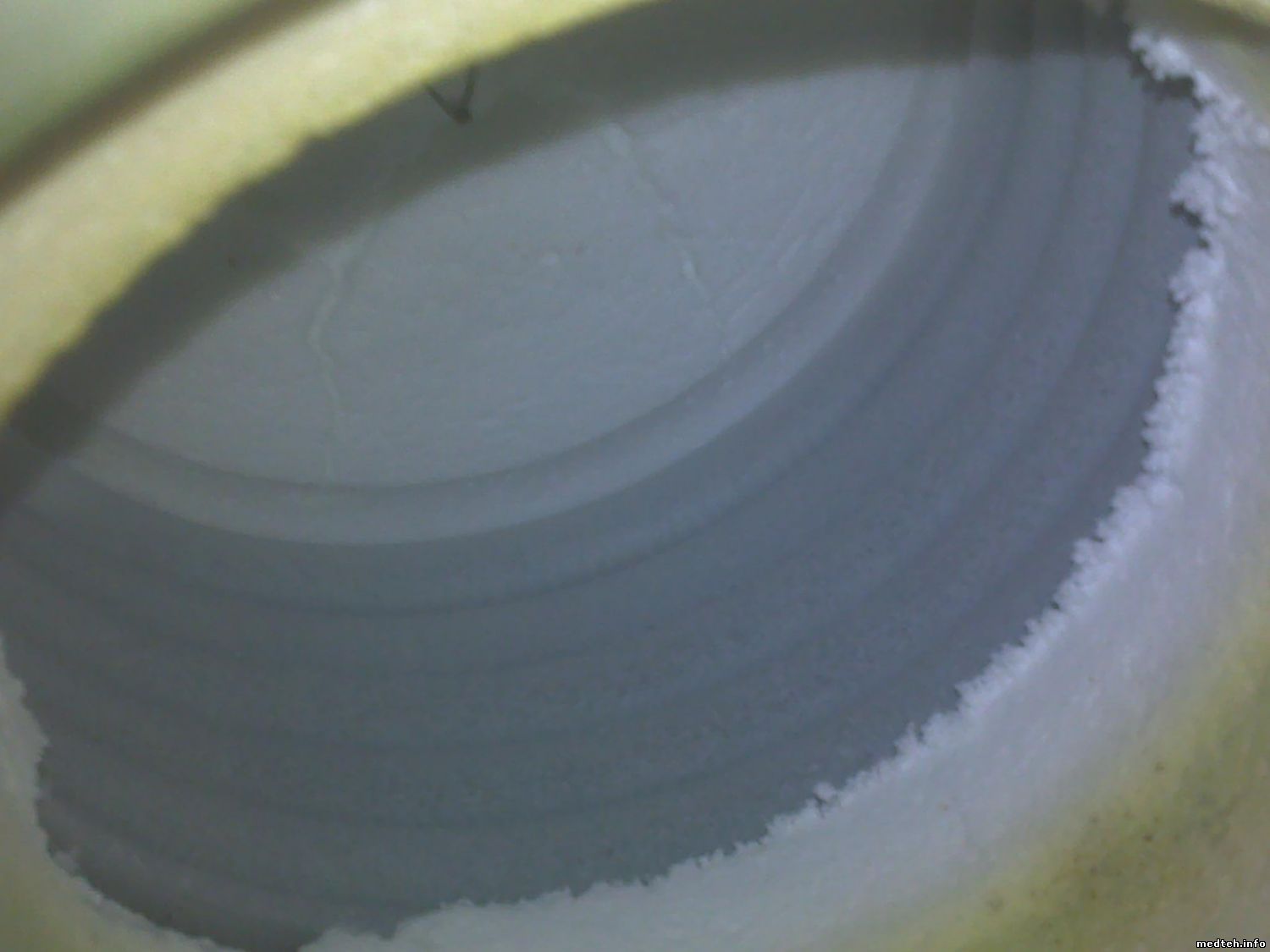

Я эту спираль немного вытягивал и сваривал.Вытаскивается легко и осматриваешь.

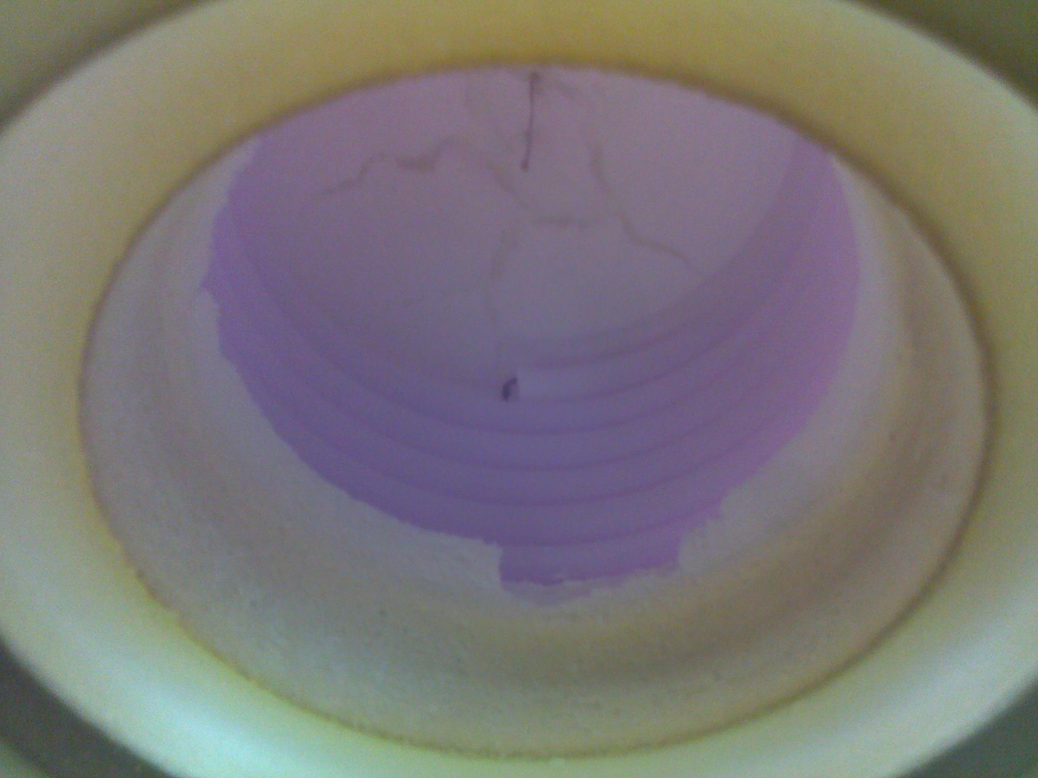

сегодня просмотрел спираль- все в норме, без обрывов и спеканий. все верно : для глянца не хватает температуры, но серебро-то плавит в каплю! значит температура завышена?! ребята пользуются Дукерам-ом. к сожалению из-за занятости не смог посмотреть контакты, но завтра обязательно гляну. а сильвер-тест проходит без вакуума.

посмотрел подсоединение термопары и спирали муфеля- все ок! остается проверить вакуум, но это только в праздники, поскольку сейчас все печи с помпами заняты... придется выходить сразу после Н.Г. если есть какие-то соображения- буду только рад!

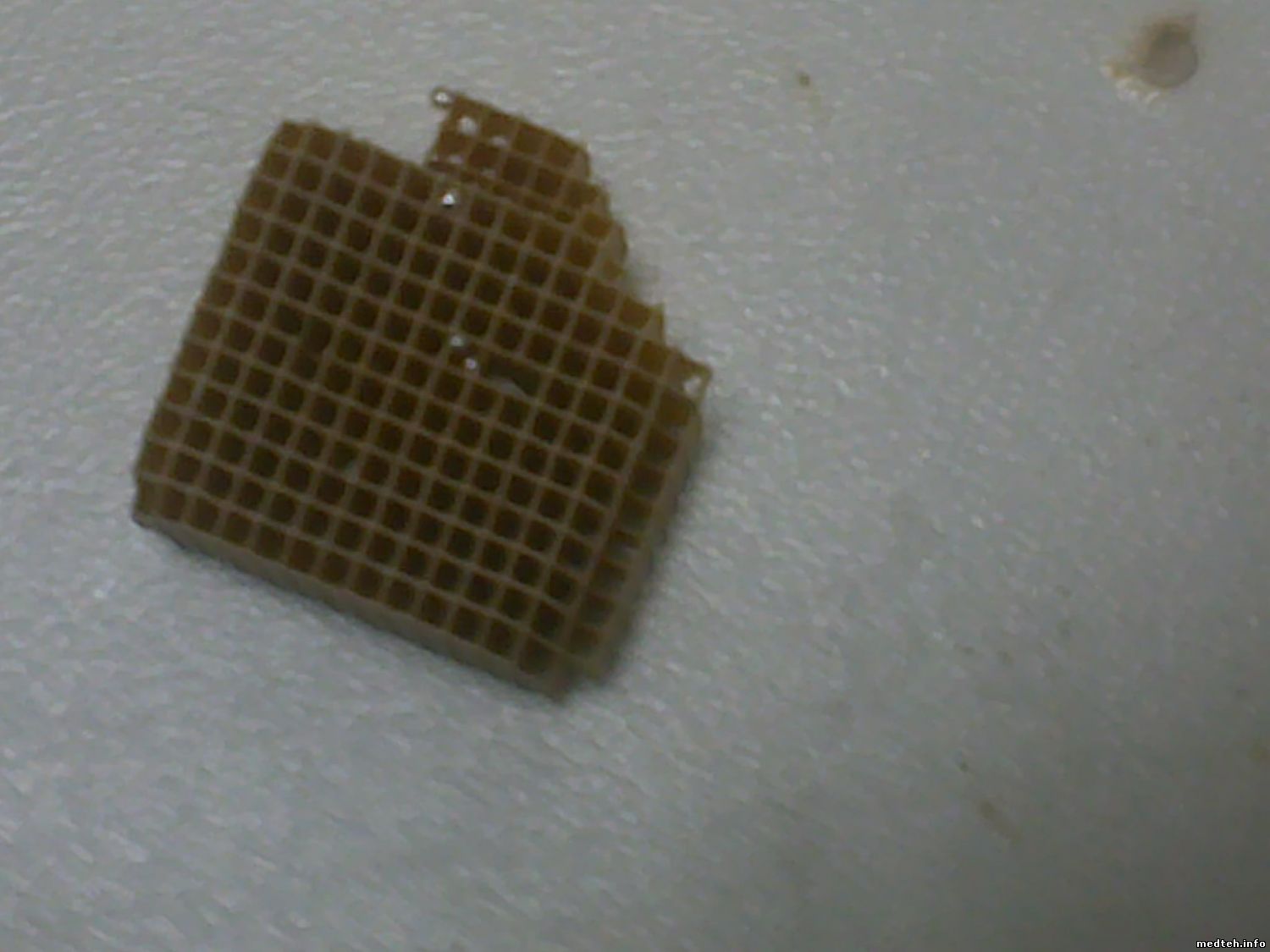

наконец-то освободился от насущных дел! по- поводу печи: износ прокладок ( верхней и нижней),начала поддыхать вакуумная помпа! перекинул насос и случилось чудо- транспарент заблестел!!! "ларчик просто открывался". теперь стоит вопрос о приобретении помпы. на "Аверонах" и некоторых израильтянах ставят помпы от холодильников, прокатит ли здесь такой вариант? если кто знает- напишите, пожалуйста. всем спасибо за участие, очень признателен!!!

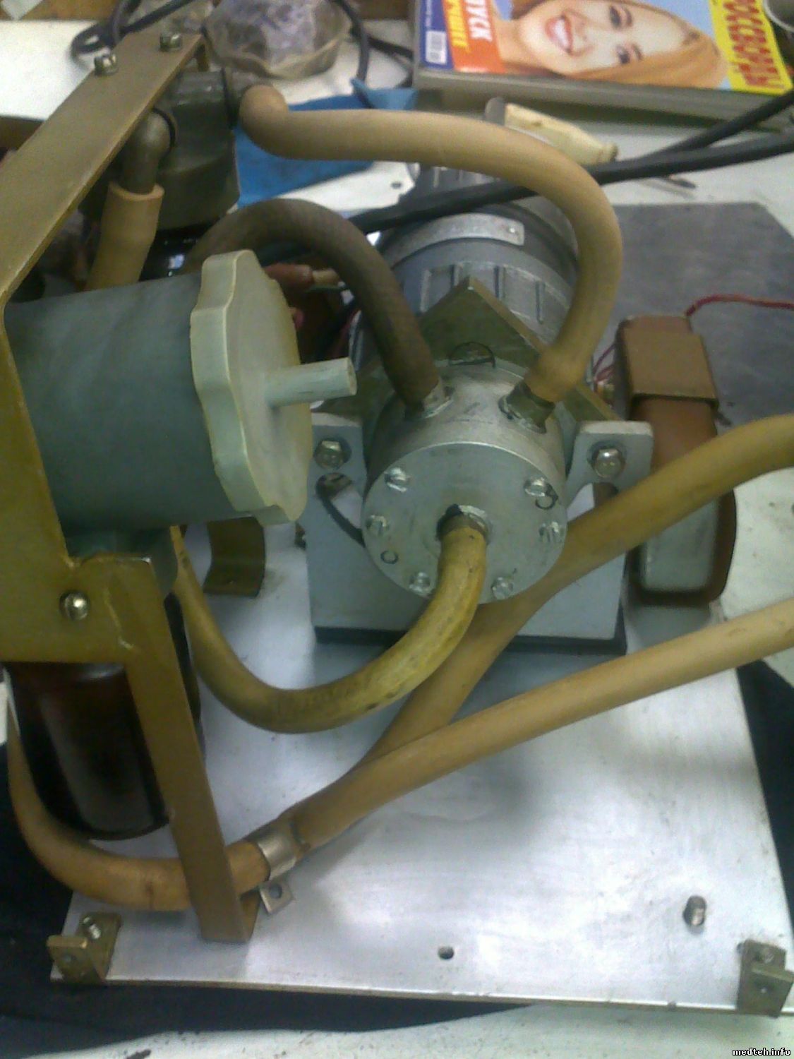

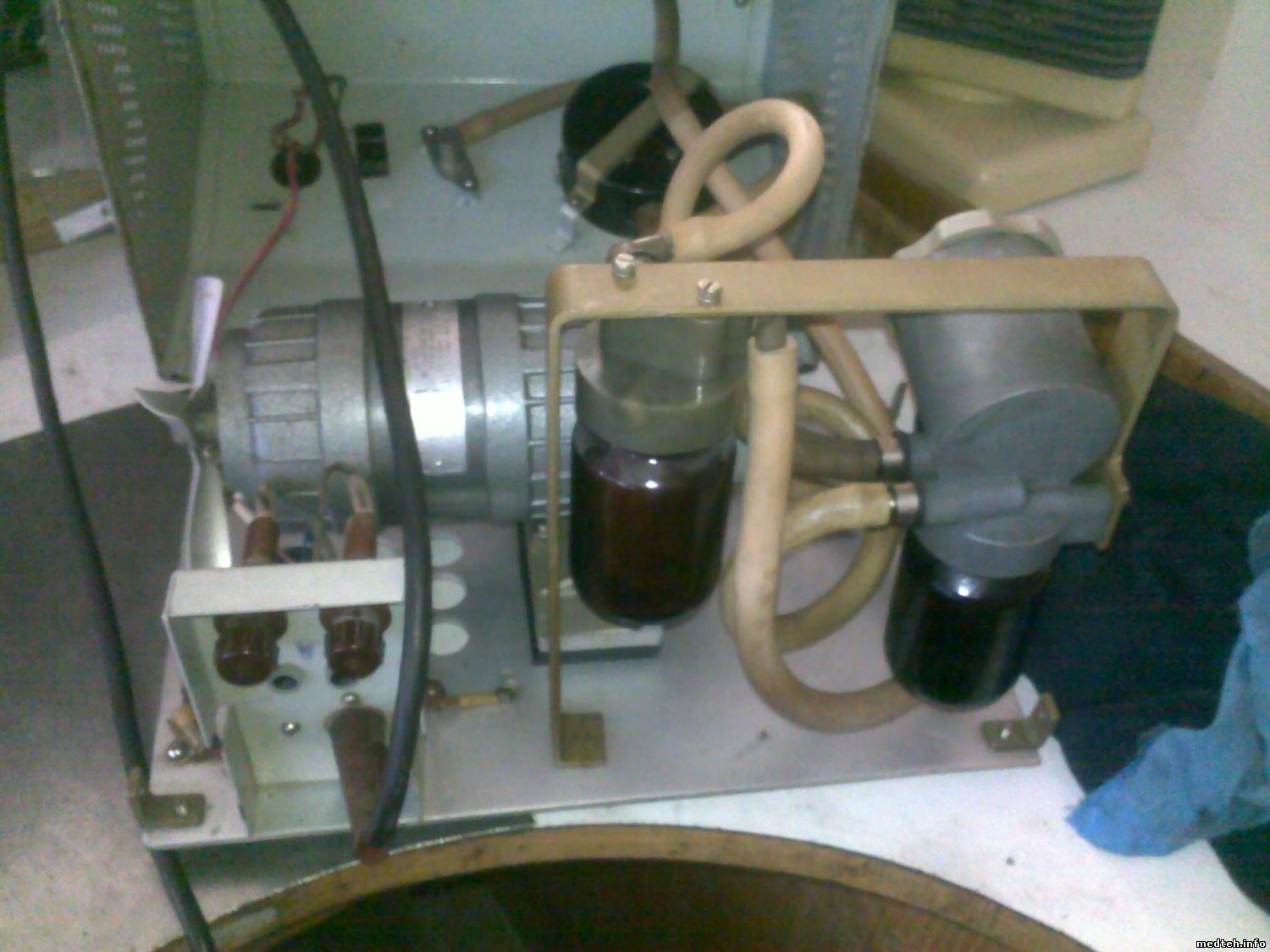

отечественный аналог вакуумной помпы HERAEUS HERAMAT C
в холодильниках компрессора могут выдавать до 8 атм , на всасывание будет немного меньше , но всё равно очень много

bektyish, спасибо большое за фотки. Теперь знаю, что искать!

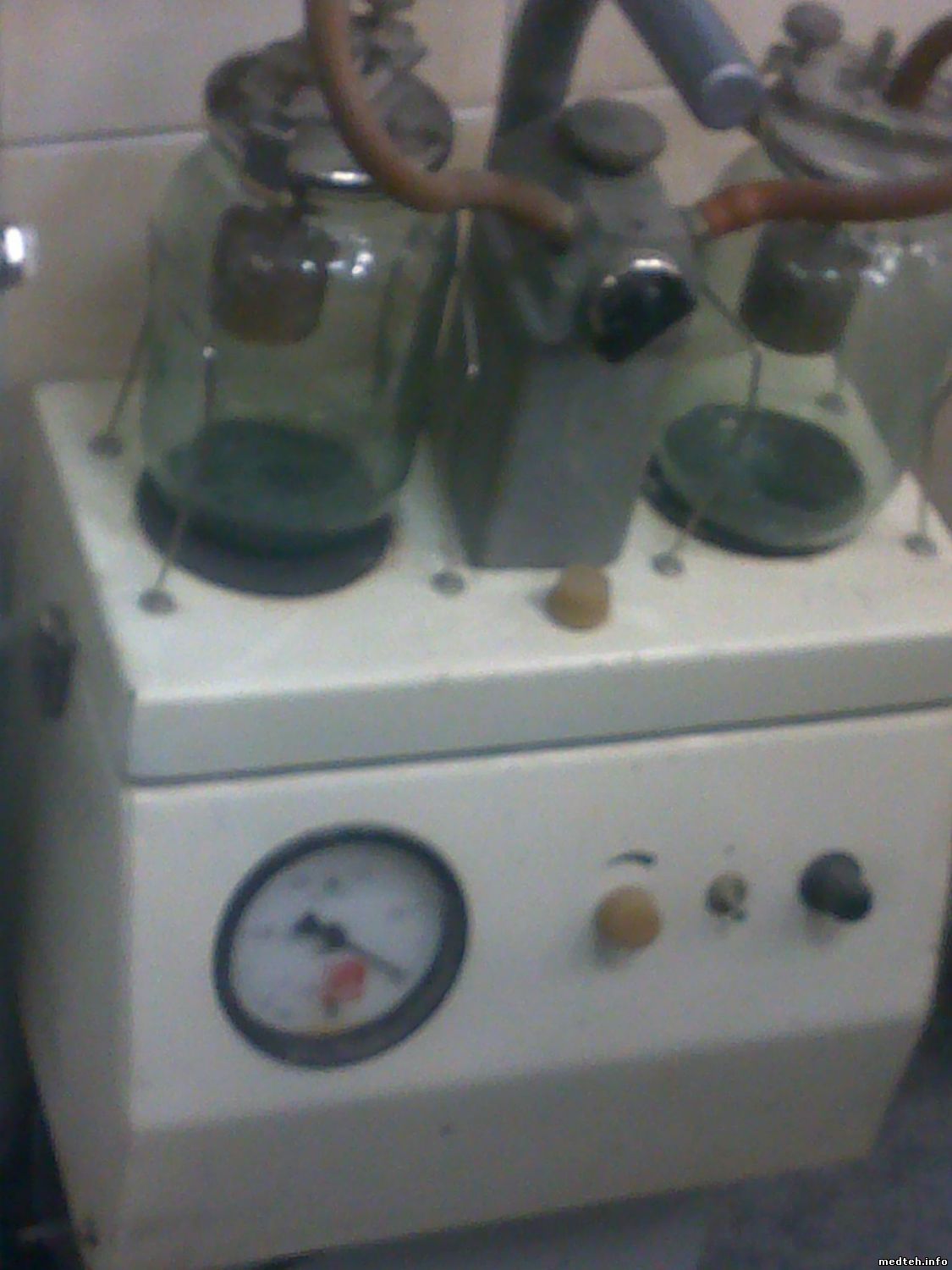

"Отсасыватель медицинский хирургический ОХ-10 вакуумный до- и послеоперационный применяется для отсасывания различных жидкостей, частиц тканей и газов из операционных ран и других полостей тела во время и после операций.
Хирургический отсасыватель ОХ-10 также может применяться для отсасывания секрета из дыхательных путей при наркозе, дыхательных параличах, при отсутствии кашлевого рефлекса и в гинекологической практике.
Вакуумная установка хирургического отсасывателя ОХ-10 может быть использована в качестве источника разряжения при молокоотсосе, перекачке, вакуум-экстракции и т. п."
Он технологически ничего не может пустить обратно - для перестраховки можно оставить одну банку на входе.
http://www.medrk.ru/uploads/file/94/oh10_ps.pdf
Сообщение отредактировал bektyish - Суббота, 04.Фев.2017, 14:52

Любая ёмкость на входе - это потеря разряжения. В ОХ-10, для создания разряжения, применяется 4-х лепестковый стальной ротор, а все фирмовые помпы - с резиновыми мембранами и клапанами. Если верить bektyish, он у него стоит на heramate и норм! В конце-концов, что мне мешает попробовать?
Сейчас подкупил вазелиновое масло, в понедельник переберу помпу, заменю шланги, по экспериментирую чутка, и как будет у техников окошко, попробую испечь транспарент ... Единственное, что тревожит мой детский разум: -0,8 на мановакууметре - это край? Или всё-таки -1 ?

вот что стоит у немцев - аналог ОХ-10 , и ни каких фильтров и банок

Что за медтехники, если ОХ-10 не видели?
А баночка пластмассовая небольшая, необходима, у неё слабое место - резиновое уплотнительное кольцо под завинчивающейся крышкой.

Эту статью я первым делом прочитал, когда нашёл ОХ-10. У меня они, вроде, в более хорошем состоянии, хоть и 1981 г.в., единственное: грешу на фетровый сальник (потому что днище корпуса было в масле)! Но это станет известно на стадии переборки, завтра.
bektyish, баночка, что стоит в корпусе?
Или вынести как фильтр от обратки?

bektyishДата: Воскресенье, 05.Фев.2017, 12:38 | Сообщение # 39
dimon-tehnik,
которая между двумя стеклянными
dimon-tehnikДата: Воскресенье, 05.Фев.2017, 12:48 | Сообщение # 40
У вас сообщений: 87
просто техник
санкт-петербург
bektyish, на этих стоит переключатель подачи: то в 1-ую, то во 2-ю. хочу эту конструкцию убрать ( оставив только вход в ОХ) и в разрыв между печкой воткнуть фильтр и клапан
