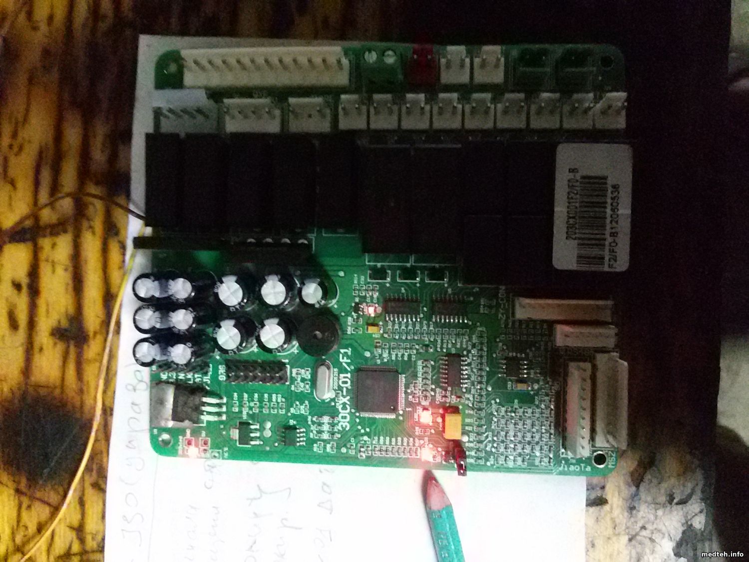

Блок управления (сам мозг) стоит как на Siger U100. Плата управления моторами имеет 2-е кнопки. При нажатии кресло двигается вверх и вниз.
Далее. При нажатии любой из кнопок на пультах, ничего не происходит и не ПИКАЕТ. Вообще.
При нажатии на нижнюю крышку механизма кресла (типа при опускании уперлось во что-то), проц видит это срабатывание и пикает 2-а раза.
Суббота, 22.07.2023, 06:44
Фото модуля управления с гидроблока.
Суббота, 22.07.2023, 06:55
Не получается его прикрепить.
Его маркировка (возле проца) 30CX-01/F. При включении в сеть, пик делает. При выключении тоже.
Имеет 4-е светодиода. Из них два - это контроль напряжения питания.
А 2-а управляются с проца. Стоят чуть ниже его.
Так вот, левый из них мигает. С частотой примерно 1 Гц. Второй горит постоянно.
Плату снял и включил на столе от внешнего транса, подав только 6 вольт переменки.
Работает точно также, как и подключенная ко всем разъёмам на установке.
Один светодиод мигает.
По виду, проц не висит. Но такое впечатление, что ему пришла команда (или не дошла) на блокировку (на разрешение работы).
Подскажите, кто знает, причину мигания светодиода.
Фото могу на Ватсапп скинуть, кто может его выложить.

О, прикрепилось. Там карандаш указывает на мигающий светодиод.

Вот фото платы управления более крупно - качественнее.
