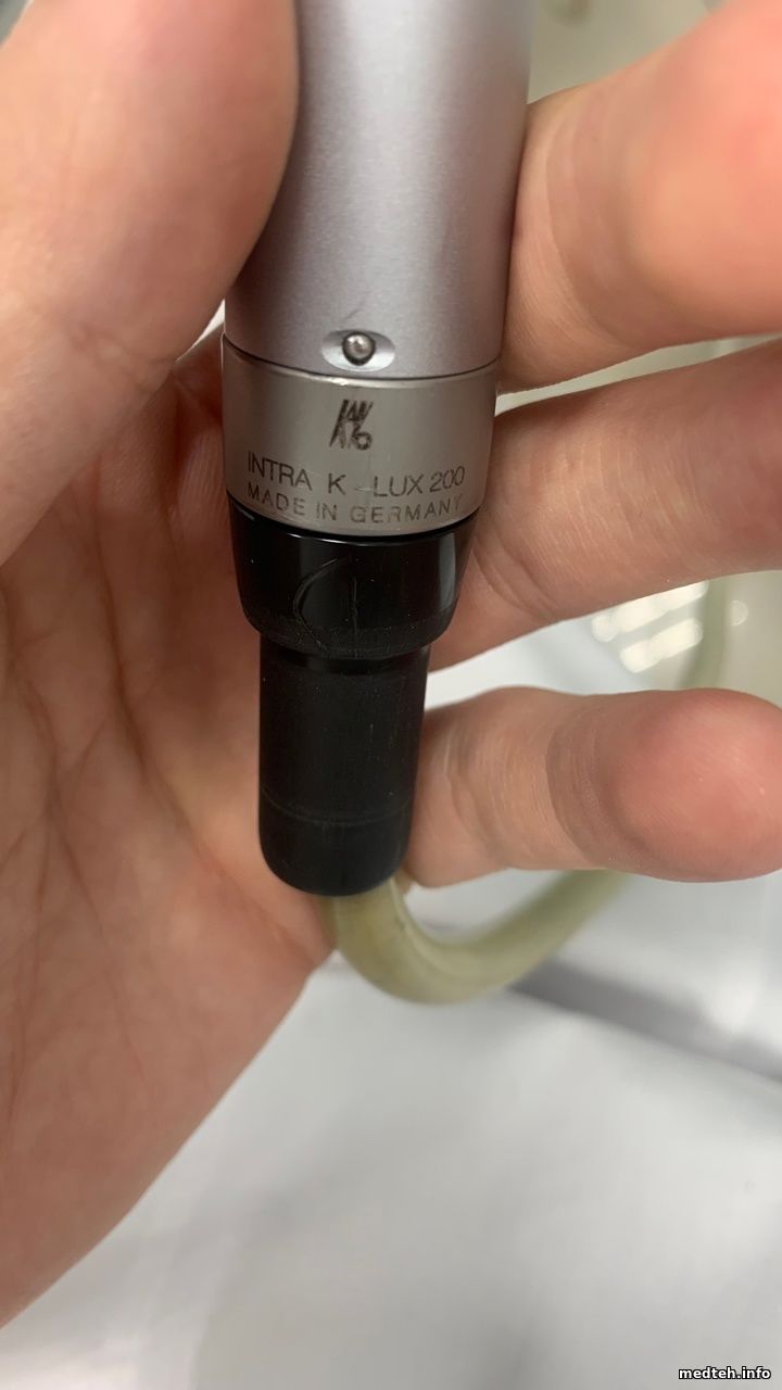

На стоматологической установке KaVo Unik T (Plus) сломался родной микроэлектромотор KaVo INTRAmatic K-LUX 20.
Есть ли альтернативные варианты по замене данного микроэлектромотора с подходящими портами к указанной стоматологической установки?

на стоматологической установке KaVo Unik T (Plus) сломался родной микромотор KaVo INTRAmatic K-LUX 20. Есть ли альтернативные варианты по замене данного микромотора с подходящими портами к стоматологической установке?
если есть то можете написать артикул или ссылку на микромотор пожалуйста

на стоматологической установке KaVo Unik T (Plus) сломался родной микромотор KaVo INTRAmatic K-LUX 200. Есть ли альтернативные варианты по замене данного микромотора с подходящими портами к стоматологической установке?

marselshamsiahmetov, есть восточная пословица: "Сколько не говори „халва“ — во рту слаще не станет".
Мотор у Вас коллекторный, возможно просто износились коллекторные щётки.
Диаметр моторов обычно разный, и по диаметру может не встать на Ваше рабочее место, если нижняя подача.
Шланги под моторы практически все изготовители выпускают свои. То есть, швейцарский или словацкий мотор не прикрутишь на Вашу установку. Мотор, если подойдёт, будет с родным шлангом.
Лучший вариант - вызвать медтехника, на месте будет виднее что делать.
P.S. Возможно что мотор обильно смазан маслом из наконечника, тогда требуется разборка и чистка мотора.
Всё можно увидеть только на месте.

Я ставил МС-2 от Вien Аir на KaVo Unik. Всё нормально.
