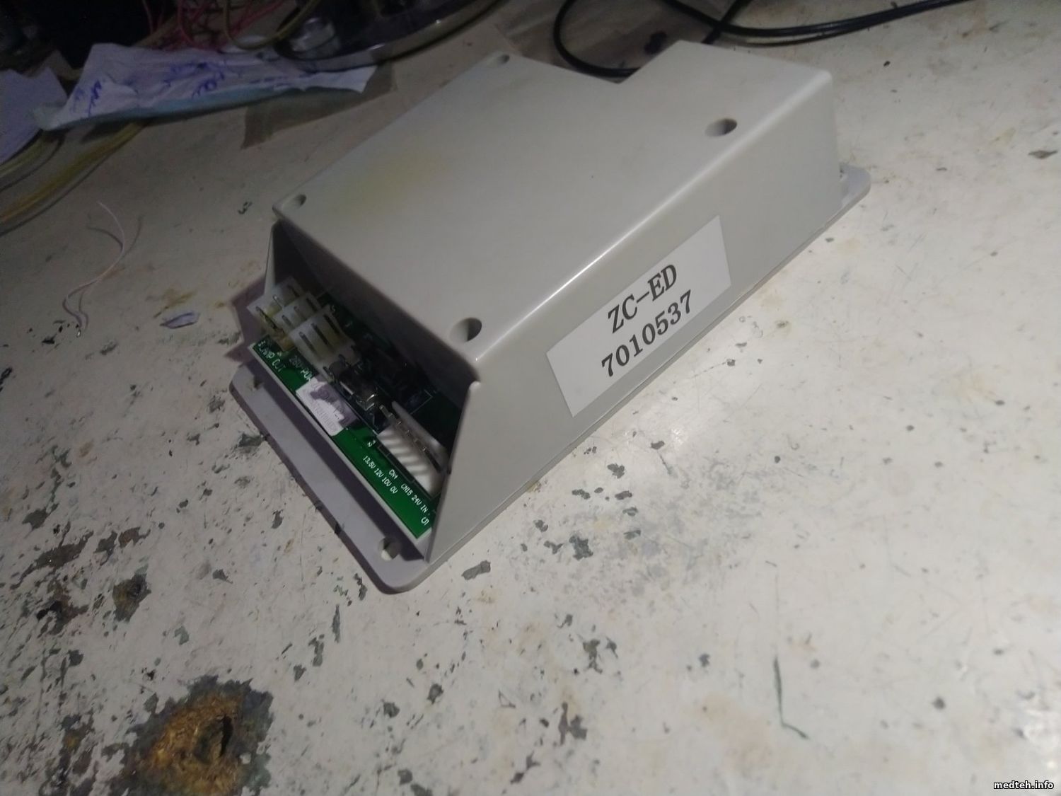

Имеется стоматоматологическая установка Azimut 400A, перестало опускаться спинка и кресло, при нажатии на кнопку вниз издаётся звуковой сигнал с блока управления, реле не щелкает.
Микровыключателей положений нет, вернее, есть один на самое верхнее положение кресла и то не задействован.
Во время программирования кнопочкой "SET", после удержания примерно 40 сек, выходит на режим программирования, но автоматически ничего не происходит. Я так понял, что нужно ручками положение устанавливать, так как повторное нажатие на "SET" увеличивает частоту звукового сигнала.
Напишите процедуру программирования этого чуда, и причём здесь один микрик (почему не 4-е штуки unknown Я так понимаю, точка отсчёта).
Актуаторы, провода, педаль всё проверено ...
