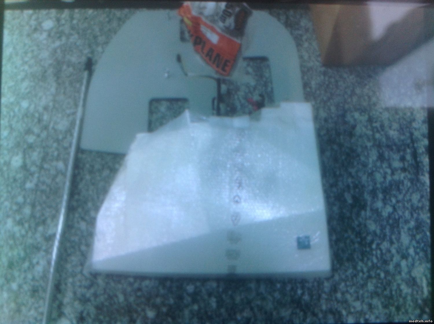

А Пока клиенты думают как передвинуть коммуникации, я обратил внимание, что платформа, к которой будет крепиться установка, по размеру чуть больше чем крышка, которая будет её закрывать... . Так задумано???
unknown unknown unknown
dantist34Дата: Воскресенье, 06.Июл.2014, 10:27 | Сообщение # 13
У вас сообщений: 180
волгоград
Miminok, там крышка на сколько я помню из 3х частей состоит

Пока я нашёл только одну крышку.
77777Дата: Воскресенье, 06.Июл.2014, 23:42 | Сообщение # 15
У вас сообщений: 139
наблюдатель
кажись это боковая панель . ищите дальше.
