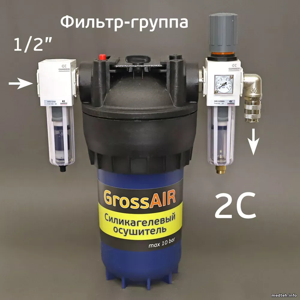

Обнаружили следующую проблему: вместе с рабочим воздухом в инструменты поступает вода.
Трубки из горячей компрессорной в бетонном полу первого этажа идут к кабинетам, соответственно образуется конденсат.
Хотя компрессор Cattani с осушителем, но видимо, его для этого не хватает (в накопительном баке компрессора при этом воды нет).
Нам предлагают поставить на каждой установке силикагелевый осушитель GrossAIR и поменять там силикагель на "Молекулярное сито ZEOCHEM".
Смущает то, что воду каждое утро с установки через сливной клапан довольно много стекает, а регенерации адсорбента, насколько я понимаю, в такой конструкции не предусмотрено.
Цена получается 80 000 за оба, ну и потом 40 000 регулярная замена адсорбента.
В соседней теме решали такую проблему с помощью рефрижираторного осушителя.
Например FRIULAIR AMD 3, выдает точку росы +5C, 350 л/мин., как раз под две установки и по цене то же самое выходит.
Не лучше ли поставить его? По цене точно так же выходит. Или есть какие-то подводные камни?

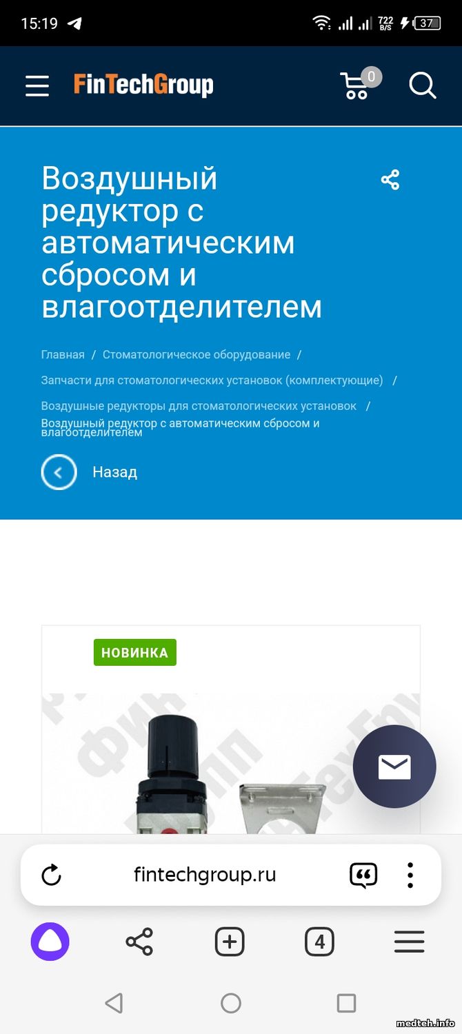

Yulana34Дата: Понедельник, 30.Дек.2024, 15:23 | Сообщение # 4
marker1k,
Поможет вот эта штука, единственный недостаток, неожиданно пшикает для сброса. Но если трубочку вывести в канализацию то практически не заметно.
goscha-belДата: Суббота, 04.Янв.2025, 16:25 | Сообщение # 5
Что, прямо неожиданно, сама, без снижения давления? blush
Yulana34Дата: Воскресенье, 05.Янв.2025, 17:58 | Сообщение # 6
goscha-bel,
Там стоит поплавок и по мере наполнения стакана он всплывает и открывает слив. Правда весьма неожиданно. biggrin biggrin biggrin
