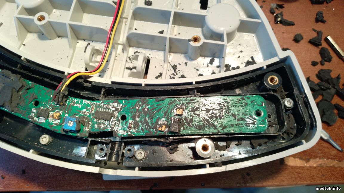

Купили скалер Surgary-X Led педель вылетела через пол года. Посмотрели,залито эпоксидкой. Отправили в ремонт по гарантии. Через пол года опять то же самое. Только залито уже термостойкой резиной. Провода тонкие.
Можно было и не ковырять, если бы они винты этой планки не залили.
Даже если сможем восстановить, надо запасную.
Заменили кабель на нормальный. Работает.
Сообщение отредактировал seabee - Вторник, 29.Апр.2025, 07:54

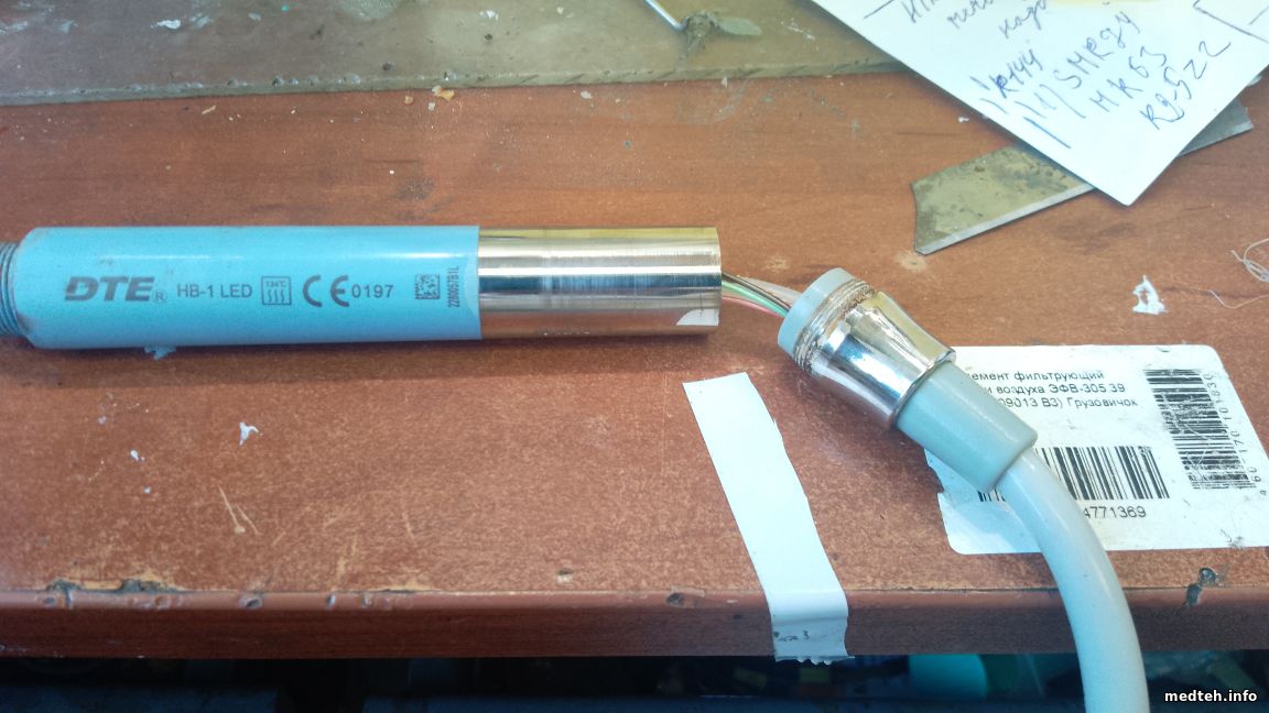

Наконечник HB-1 Led. Сделан в общем не плохо. Разобрать полностью не смогли.
Может у кого есть опыт?
