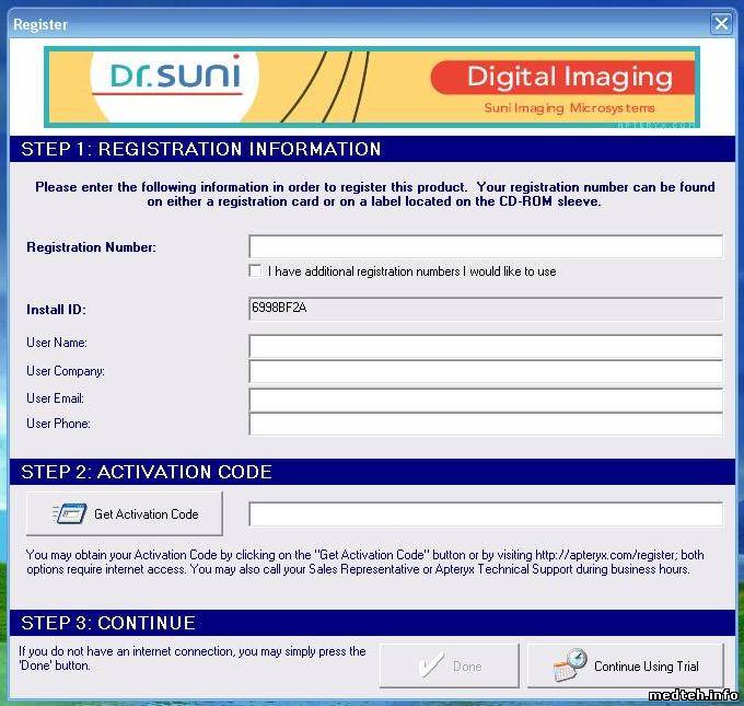

Возник вопрос. По программе Dr.Suni
Старая мамка не работает. Заменил мамку но при установке требует произвести активацию. Как быть?
Есть CD-key шесть групп по четыре символа.
1. Пытался установить с дистрибутива а потом заменить целиком папку (Apteryx) со старыми файлами.
2. Пытался восстановить из образа (Акронис) весь диск целиком. Не вышло Не грузится - идет постоянно перезагрузка. В безопасном режиме то же самое.
3. Пытался восстановить из образа (Акронис) папку с программой. Опять требует пройти активацию.
Как ее активировать?
bigДата: Вторник, 03.Май.2011, 13:27 | Сообщение # 14
Quote (les_nik_178)
В верхнюю строку приложенной тобой формы введи имеющийся номер (шесть групп по четыре символа). Следующие четыре строки (имя и т.д.) также следует заполнить (хотя бы одним знаком). Кнопка "Done" должна стать активной. Жми на неё.
les_nik_178Дата: Вторник, 03.Май.2011, 16:53 | Сообщение # 15
У вас сообщений: 1094
Far East
Заработало.
Спасибо.

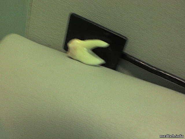

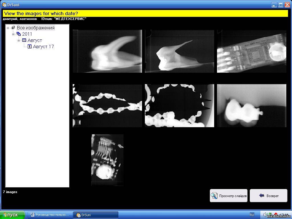

Заработало да не совсем
Если на дентальнике бальшая выдержка то обрезает изображение. Если стоит маленькая то датчик не определяет что снимок прошел.
На фото
1-зуб на минимальном режиме дентальника. Если снимать на челюсть то программа не срабатывает
2-добавил выдержку - начало резать изображение
3-флэшку снимает без проблем
4 и 5-цепочка с металлическими шариками. Прозезало все изображение.
6 - сьемный протез.
Почему такие снимки фиговые?
les_nik_178Дата: Воскресенье, 28.Авг.2011, 08:24 | Сообщение # 17
Far East
Зуб снимал отдельно.
Дентальник Evolution X3000-2C

Quote (les_nik_178)
Недавно столкнулся с подобной проблемой. Аппарат Gendex тринадцати лет отроду. Неисправным оказался коллиматор. Внутри коллиматора имеется "мини-коллиматор"- металлический цилиндр диаметром примерно 25, высотой примерно 35. Крепление этого "мини" было разрушено и у него появилась возможность отклоняться от оси коллиматора примерно на 20 градусов. Соответственно, датчик получал отраженные и рассеянные пучки.
