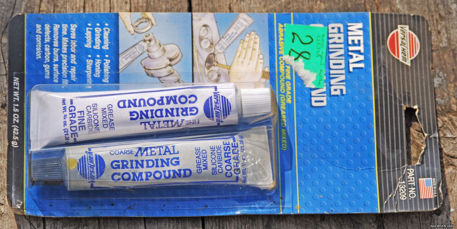

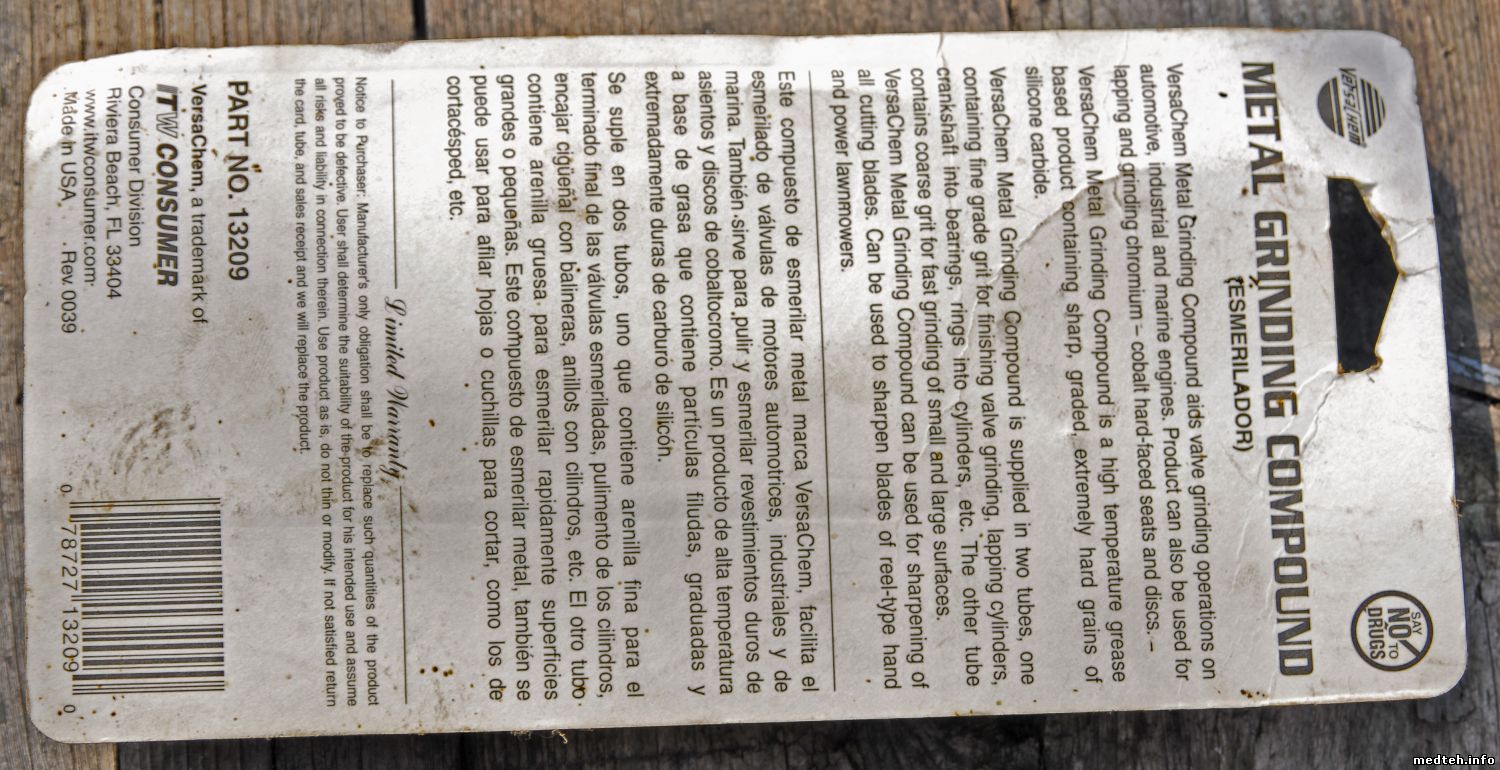

Сейчас прокатился по городу осталось 7 частников и две городских. Пообщался с одним по наконечникам, говорит цена качество это КМИЗ, bien air, sirona, WH/ Понты для приезжих.
Не заинтересованны они в профессиональном оборудовании. "только в профессиональной стрижки капусты"
Реально просят перевезти расходный материал.
А обслуживает он их сам. "а что там сложного открутил, поменял роторную закрутил"
Работал бы на продаже запов. Умным стоматологам при продаже, ложил бы только такую смазку на силиконовой основе good
Не промыл перед установкой подшипник, поставил включил выбросил.
А что это за смазка?
madmacДата: Среда, 23.Мар.2016, 19:52 | Сообщение # 48
если правильно понял, притирочная паста с карбидом кремния.
МастерБакуДата: Среда, 23.Мар.2016, 20:13 | Сообщение # 49
Цитата madmac ()
притирочная паста
rofl biggrin
А этого делать нельзя.
Это, наверно, больше как шутка, но на заметку взять можно)
mail1 drinks
Главное, я такой мелкодисперсной ещё не встречал.
А Вы, коллега, никогда не задумывались до каких оборотов подшипника рекомендованная и применяемая Вами смазка работает и как минимум "НЕ МЕШАЕТ" вращению. Космические нано-технологии от ХАДО и НАНОПРОТЕК,например применяются для подшипников, работающих до 10 тыс. об/мин.: если выше -...опа. unknown . Да и, судя по цене, оно так и есть.
Целиком и полностью согласен. Кстати, уважаемый viktor_ev! До каких оборотов работает рекомендованная Вами MALIKOTE для высокоскоростных подшипников (за наводку отдельное спасибо). Сомнения в следующем: обрабатывал подшипники механических наконечников (до 60 тыс. об/мин.) - вопросов нет, а вот повышайки и турбины опасаюсь.
Обычно пластичные смазки используются до 60000 об/мин. Свыше используются масла.

NSKRussiaДата: Вторник, 31.Май.2016, 15:28 | Сообщение # 58
инженер по продажам
У нас с завода в стоматологические подшипники японцы кладут либо пластичную Klueberspeed BF72-23, либо масло Shell Cassida Fluid HF15. Но это больше для подстраховки чтобы врачи не включили наконечник без смазки в подшипниках.
