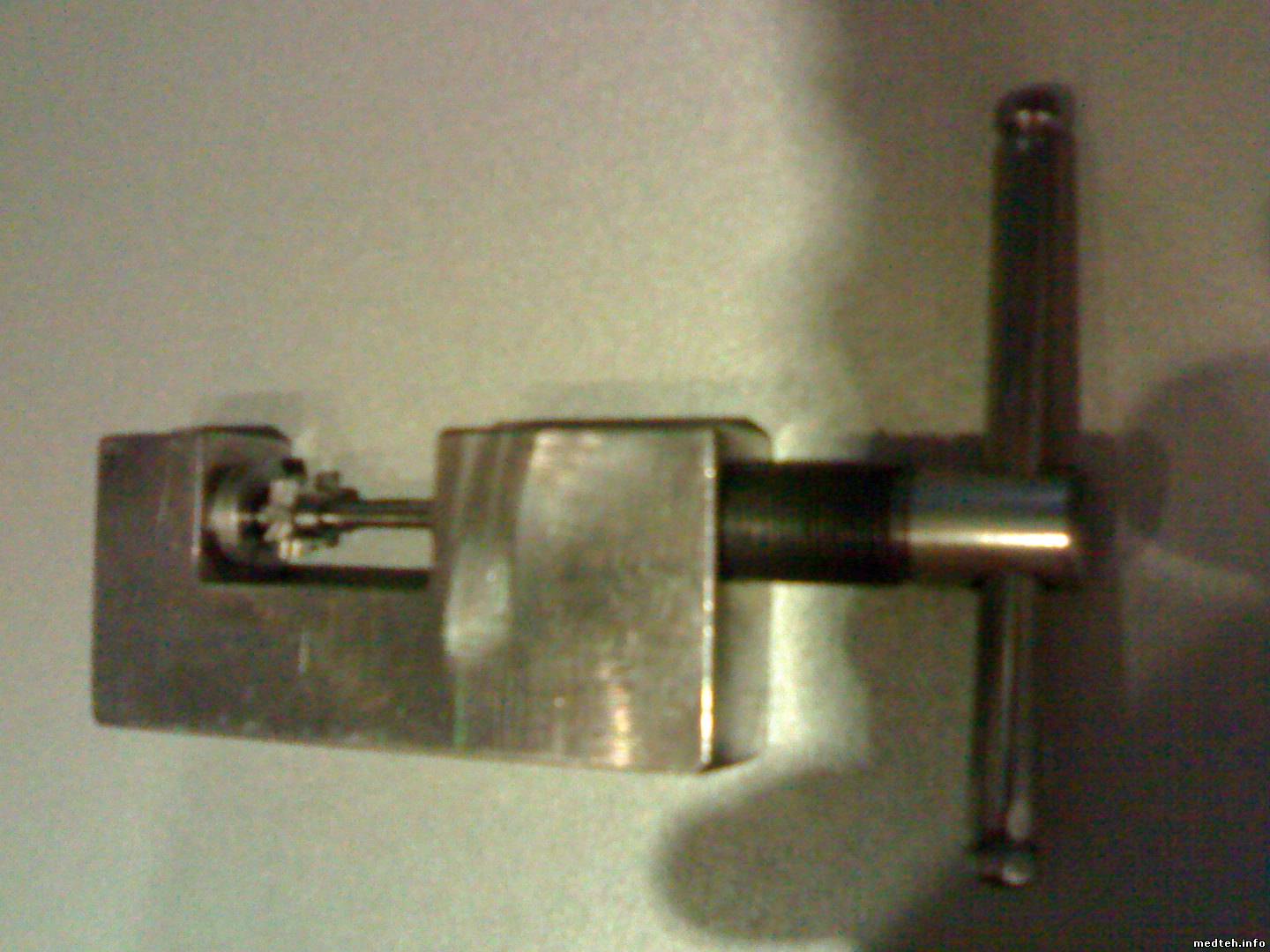

finishДата: Пятница, 26.Ноя.2010, 13:11 | Сообщение # 21
У вас сообщений: 33
3 подряд сломанные ?? Хотя зав. номера почти подряд. Надо еще попробовать. А давились заметно труднее, чем обычно. Хотелось бы узнать, что за клей, очень бы пригодился.
dima_perikovДата: Пятница, 26.Ноя.2010, 19:26 | Сообщение # 22
Стоматология, Косметология
Quote (finish)
И такое может быть.
Зачем ты вообще крыльчатку трогаешь. Снимай только подшипники, проблемы такой не будет и балансировка не пострадает.
finishДата: Пятница, 26.Ноя.2010, 22:56 | Сообщение # 23
У вас сообщений: 33
У меня приспособа самодельная, не позволяет снимать подшипники, а выдавливает только вал. Роторы со ступенькой под крыльчатку приходится "давить" в 2 захода с разных сторон, сначала крыльчатку с одним подшипником, потом переворот ротора и снимаю второй подшипник. С ровным циллиндрическим ротором всё в один заход. Сейчас хочу придумать цивилизованный способ съема только подшипников, но судя по твоему предыдушему посту изобретаю вилосипед!
Дмитрий, если не трудно, просвети, как не трогать несчастную крвльчатку!!
Вот моя приспособа (извини, фото с телефона):
Сообщение отредактировал finish - Пятница, 26.Ноя.2010, 23:03
FF2FДата: Среда, 01.Дек.2010, 00:23 | Сообщение # 24
У вас сообщений: 427
Evgeniy23, сироновская роторная группа стоит порядка 6 т.руб.(самая дешовая Т3 рейсер)
Я глубоко сомневаюсь, что КЗМИ выпускает наконечники с сироновской роторной группой дешевле стоимости сироновского ротора.
В противном случае проще купить оригинал с хорошей скидкой.
finish, у Серпухова сейчас свои валы (отличаются по лазерной сварки с торца) - если завод ещё не разворовали....
Их кнопочные турбины 2007 г. ходили по году и более.....
Да, кстати, Dicher поднимал тему про приспособы для ремонта наконечников,но все как то молчат.
Совсем бюджетный вариант "как пресс" http://www.ita.ru/index.p....temid=5
-ну и самому городить насадки, ходя при доступе к оригинальным насадкам и токарному станку.....

dima_perikovДата: Четверг, 10.Фев.2011, 22:25 | Сообщение # 36
Я так понял, что запрессовывается той штукой которая справа.
Конечно это очередное китайское г...о.
bigДата: Пятница, 11.Фев.2011, 01:05 | Сообщение # 37
Quote (FF2F)
http://radikal.ru/F/s015.radikal.ru/i330/1101/08/d2ba7c7637af.jpg.html
МАСТЕР...? Я очень долго ждал коментарии на ЭТО...
http://radikal.ru/F/i033.radikal.ru/1101/be/56abda50671b.jpg.html
Вот этой хренью "пользоваться" для ремонта наконечника стоимостью
20-50 т.р.? А чем запрессовывать подшипник ? Кувалдой?
Есть чем гордиться.....
Если я правильно понял, это - "камень в мой огород".
Отвечаю. Во первых, это косвенный ответ на Вашу просьбу:
Quote (FF2F)
Всё понятно.....Кто первый поделться своей приспособой, либо четёжиком насадки.Кстати -крышки турбин неплохо открываются штангилем( варваство, но...)
Это не насадка для пресса. Это универсальный ( турбины, угловые микромоторные ) съёмник для подшипников. При этом рабочее колесо ( крыльчатка ) ротора остаётся на месте.
Причина редактирования: Удаление сведений, не относящихся к теме.
В нашем случае, никто не будет спорить, что наконечники лучше и правильней ремонтировать в условиях мастерской ( пресс и т.д. и т.п. ). Представленные на фото приспособления полезны ( малые масса и объем ) для человека, занимающегося в первую очередь ремонтом установок и т.п. на территории заказчика и попутно меняющего роторы в турбинах. Например, бывают случаи, когда подшипник "не выхаживает" гарантийного срока службы; когда крышка-кнопка имеет выработку изнутри от неправильной эксплуатации и не открывает цангу.
Ваш покорный слуга ленив и поэтому привык решать проблемы "здесь и сейчас".
YRA46Дата: Пятница, 11.Фев.2011, 13:37 | Сообщение # 38
Quote (FF2F)
Вот этой хренью "пользоваться" для ремонта наконечника стоимостью 20-50 т.р.?
Очень даже нормально для
Quote (big)
good
FF2FДата: Пятница, 11.Фев.2011, 22:37 | Сообщение # 39
Хочу прилюдно покаяться... был не прав, вспылил, осознал...
Когда я поднимал тему - то имел ввиду замену дорогих ключей на доступные и качественные
аналоги.
Если уж Юрий-46,
Quote (Юрий-46)
, для чего, кстати?
Буду как все решать проблемы "здесь и сейчас".
Крышку можно открыть пассатижами. Срываем нижний подшипник - теми же пассатижами,
на о-ринги плюём (походный вариант). Про контроль давления и частоту оборотов можно забыть.
Зачем тащить наконечник в сервис?
"Бабло побеждает зло"
P.S. Для Bien Air: вместо лактайда капним какой-нибудь химии.
bigДата: Пятница, 11.Фев.2011, 23:33 | Сообщение # 40
Quote (FF2F)
Никто Вас, уважаемый, "за Советскую власть агитировать" не собирался.
Принцип нормального сервиса " Клиент всегда прав" никто не отменял. Если клиент имеет единственный наконечник, если он не хочет ехать в сервис по только ему известным причинам, то почему бы не пойти навстречу хорошему человеку? При замене ротора (если со слухом и тактильными ощущениями все в порядке) тахометр актуален только для Bien Air.Проходной манометр всегда с собой.
Повторяю. Наконечниками я занимаюсь факультативно.
Сообщение отредактировал Юрий-46 - Суббота, 12.Фев.2011, 22:18
