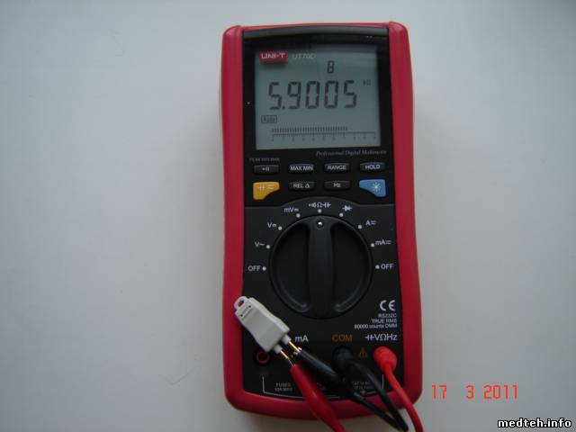

, я всегда так и проверял. Таким образом не испытать стабильность и правильность показаний шкалы, а ответить уважаемым стоматологам что-то надо - либо они неправильно им работают, либо прибор неисправен и его действительно нужно ремонтировать. Родной тестер утерян, попытаюсь что-нибудь сотворить из переменного резистора. Благодарен за предоставленные цифры, но какой должен быть номинал на "апексе" так и не понятно. Неужели у разных производителей разный "апекс"?

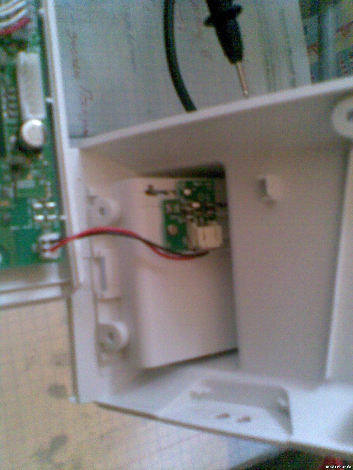

levschaДата: Воскресенье, 22.Май.2011, 19:05 | Сообщение # 10
У вас сообщений: 1440
Сочи(Адлер)
Народ проблема такая,с полгода назад его хорошо роняли.но он приспокойно работал...заменили батарейки и он вдруг заглючил.включается и через пару секунд звучит сигнал появляются пару плавающих цифр и так и висит,пробовал ставить другие батарейки непомогло...питание 6в.но.при включении на батарейхак 5,9в.а вот на выходе с этой маленькой платки 5,2 почему то...мож кто че подскажет.впервые столкнулся с апекслокатарами...
