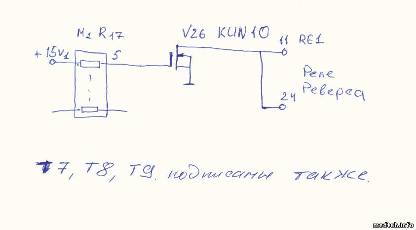

fenixДата: Четверг, 16.Авг.2012, 17:27 | Сообщение # 10
Н. Новгород
Ответ к с.11
Такой же, как два других рядом (Т7, Т8).
IRFZ34N 618P
