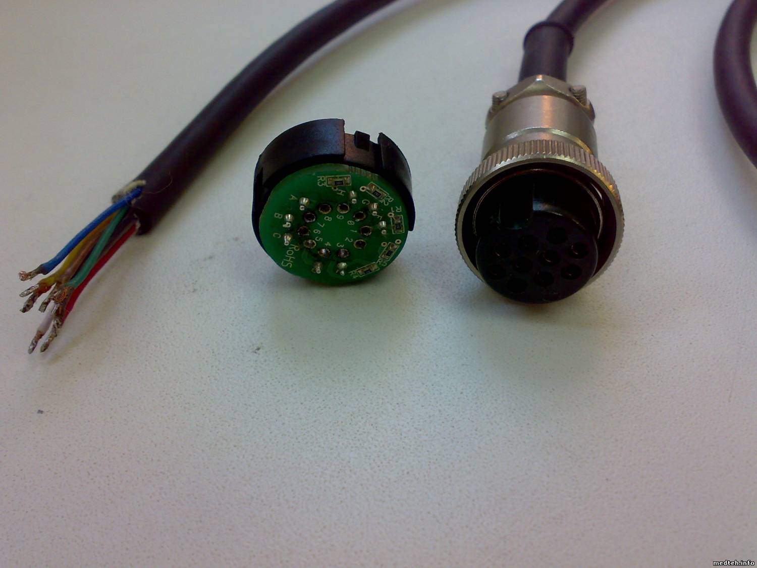

Оборвались все 10 жил кабеля, да так что определить что куда распаивать нет никакой возможности. В одном разъёме имеется маркировка от 1 до 10 в другом от 0 до 9, но не факт что по порядку, а экспериментировать запрасто можно пустить "хотабыча" , Может у кого есть такая зверюга прозвоните распайку. И самим пригодится если подобное случится.

vadmorozДата: Четверг, 19.Май.2011, 09:20 | Сообщение # 4
У вас сообщений: 217
Значит получается так - на разъеме есть небольшая плата круглая, и там, где
припаивается кабель есть штырьки, обозначенные латинскими буквами (A,В,С-H).
Так вот, от штырька А к месту припаивания проводка идет дорожка - будем
считать данный контакт начальным и двигаться будем против часовой стрелки.
Провода чередуются по цвету следующим образом красный, серый, черный, синий,
зеленый, желтый, оранжевый, коричневый, сиреневый, белый.
LabДата: Четверг, 19.Май.2011, 14:31 | Сообщение # 5
У вас сообщений: 148
vadmoroz, Вот спасибочки dance2

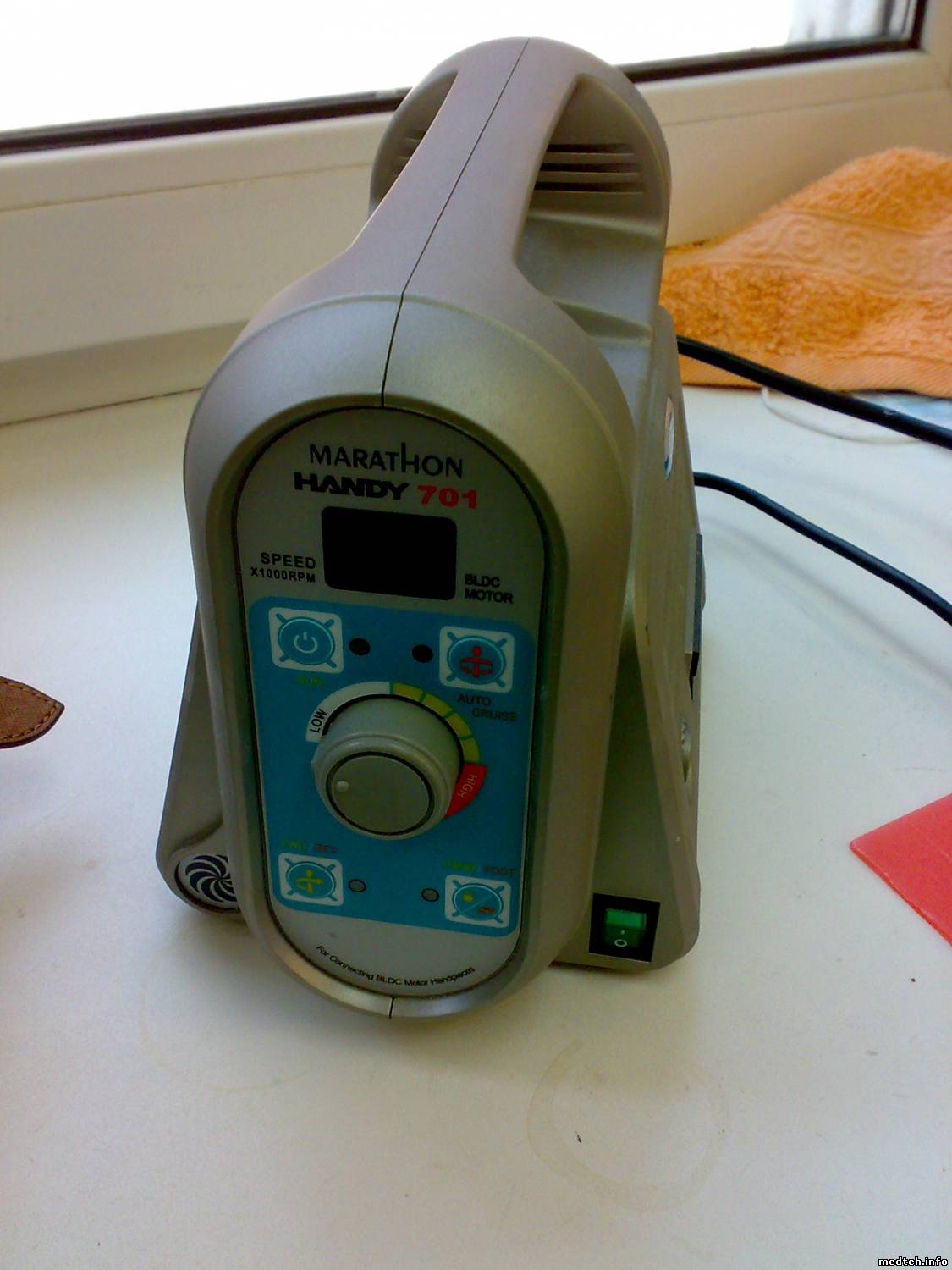

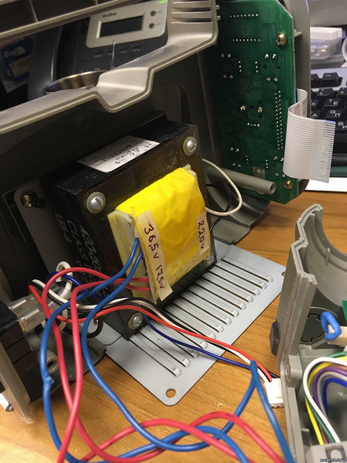

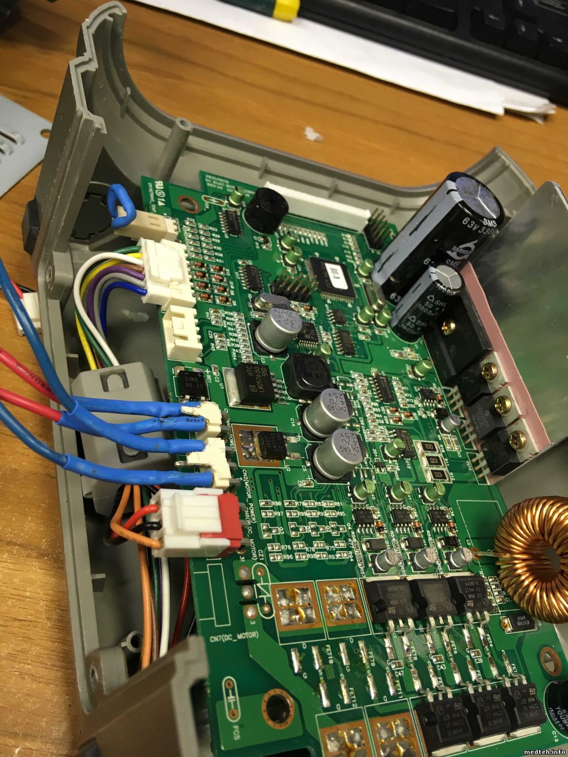

simetritДата: Суббота, 10.Мар.2018, 20:17 | Сообщение # 6
Иной
Принесли на ремонт ,но была уже на ремонте , кто может замерить переменку на выходе трансформатора?
кто то заменил трансформатор но не хватает оборотов , вот и нужно замерить переменку ,я думаю вольт так 50 было

simetritДата: Суббота, 10.Мар.2018, 20:18 | Сообщение # 7
Иной
вот фото

МастерБакуДата: Суббота, 10.Мар.2018, 21:21 | Сообщение # 8
в бесщёточном моторе скорость зависит не от напряжения ,а от частоты . скорость либо ограничена программно либо установкой .
simetritДата: Понедельник, 12.Мар.2018, 00:25 | Сообщение # 9
Иной
Какой установкой , не надо смуту наводить , транс стоял на 50 вольт!
Сообщение отредактировал simetrit - Понедельник, 12.Мар.2018, 06:38
МастерБакуДата: Понедельник, 12.Мар.2018, 12:01 | Сообщение # 10
ставьте на 50 в , но сообщение 8 верно .
