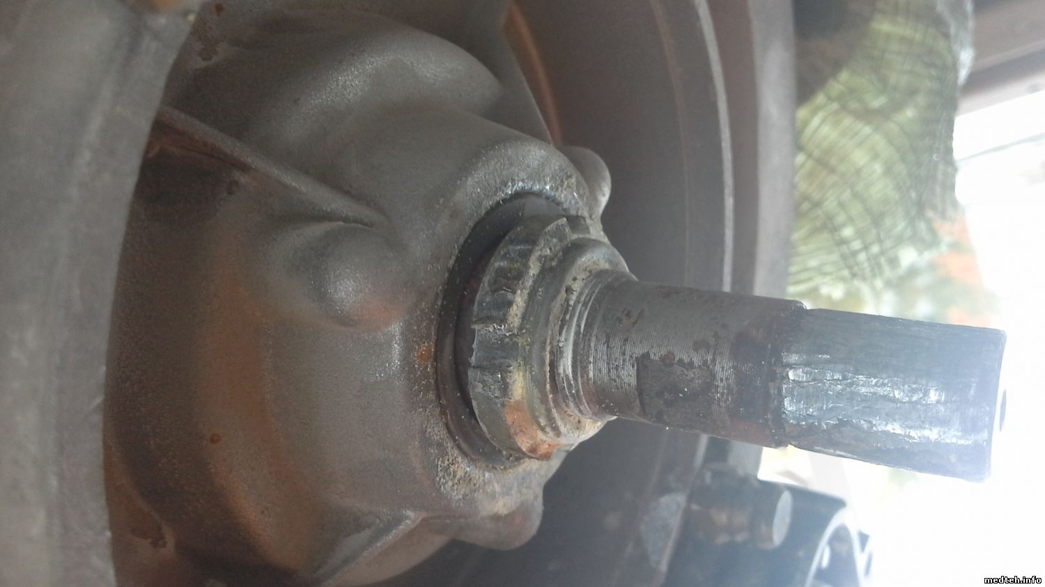

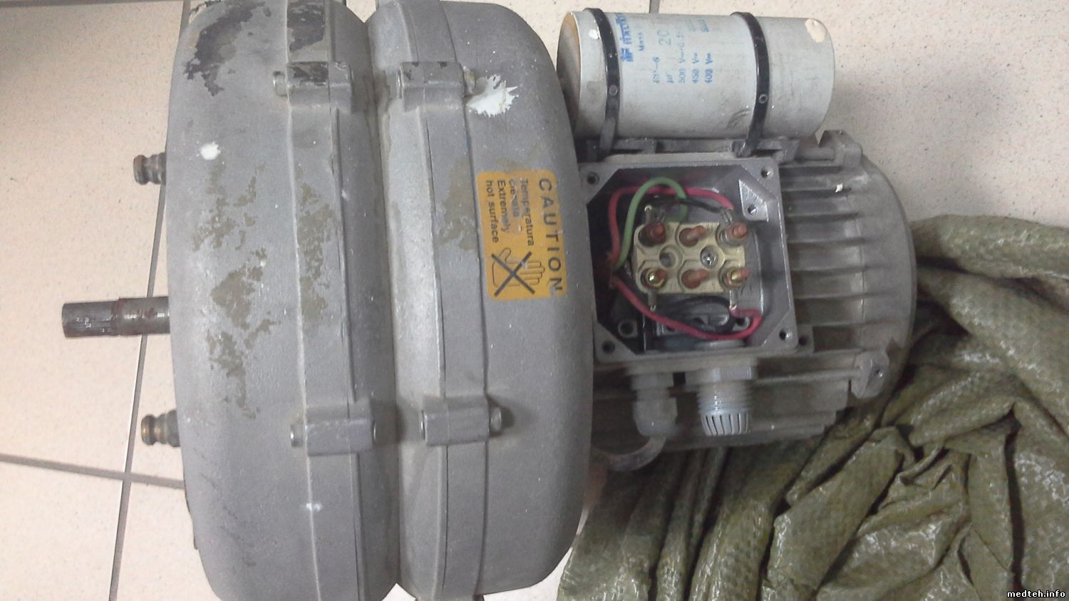

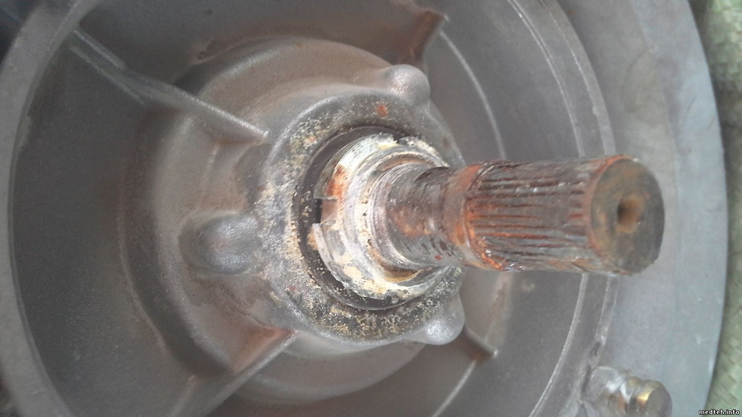

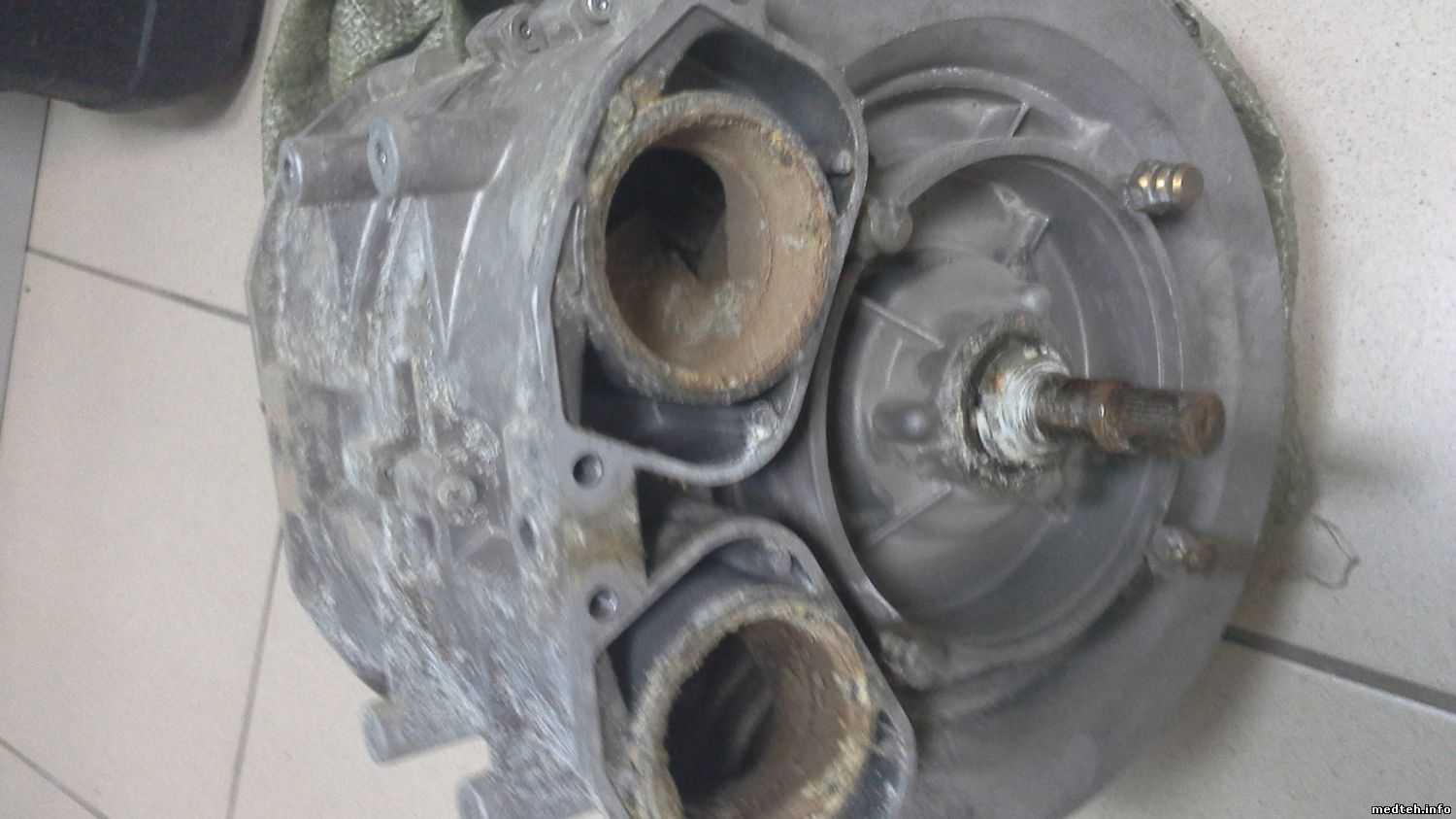

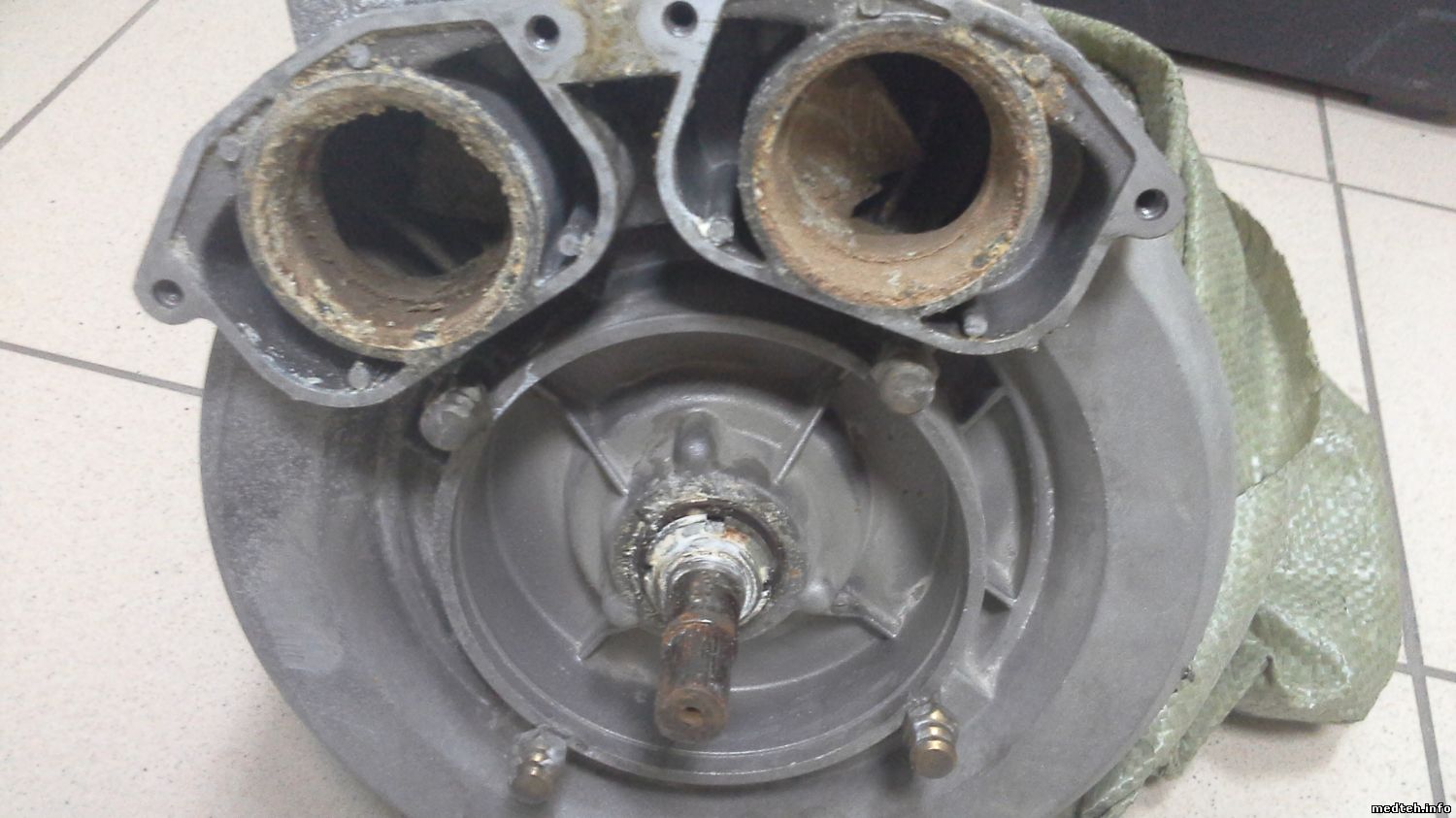

Добрый день, вопрос что сним делать и стоит ли вообще вазиться, данный аппарат почти 2 месяца простоял пока шел ремонт. До этого 6 лет проработал. Щас не хочит работать.кто что подскажит???

Его проблемы старые . Систему сепарации надо чистить. Помпу попробуйте отмочить гелем для прочистки канализации. , недолго, прокручивая якорь со стороны вентилятора. Покачивая . Помпа хорошая, надеюсь её не сожгли. Разбирать опасно.
Сообщение отредактировал МастерБаку - Среда, 26.Ноя.2014, 14:51
МастерБакуДата: Среда, 26.Ноя.2014, 17:39 | Сообщение # 87
Начали , получается, тогда разбирайте полностью. И стальной щёткой до блеска. Подшипники смените. Колёса сажайте при сборке на эпоксидку.при посадке не зажмите сзади. Всё должно свободно вращаться.

я еще не разбирал. ищу вал , и дальше согласовать стоимость с клиентом.
Вопрос.
А если его до меня разбирали? его уже до меня кто то чинил.
И приклеили допустим тоже на эпоксидку. то как раскрыть. ???
Сообщение отредактировал ksv1979 - Среда, 26.Ноя.2014, 17:54
madmacДата: Среда, 26.Ноя.2014, 18:07 | Сообщение # 89
греть. при 90-100 эпоксидка плывет.

Греть не получится там колёса пластиковые. Эпоклидка при 90 не думаю что течёт.для снятия колёс их надо подвесить на ленту побольше петель. И снять расшатывая и постукивая по валу. Ноя бы поостерёгся разбирать. Это край.может получится откиснуть. Если получится разобрать, то цена не менее трети стоимости. А стоит такая в районе 600евро.
греть не само колесо, а вал, на который насажено. и при 90 обычная эпоксидка уже вполне размягчается, и можно сдвинуть деталь. если там, конечно, не что-то термоустойчивое.

Первая проблема заклинивание стальных болтов в силумине.
вторая съём колеса с вала - там шпонка и очень маленький зазор до корпуса,только протащить несколько петель ленты кантовочной .но можно и сломать.
третья - там этого дерьма дважды.
лучше отмыть.и раскачать. Потом залить вдшкой , закрыть выход и пусть моется.

big, мне его дали таким как на фото, сказали вал не крутиться,принесли после других мастерских сказали катани. Мадель не уточнили, решил сам поискатьи нашел похожий по картинке, нашол Uni-Jet 75 2V

Всем спасибо за помощь good , поехал в клинеку сам глянуть что за зверь и оказался что этоTurbo-Jet CATTANI. blush

Смутил вал, выступающий из улитки: у Durr Dental в этом месте обычно стоит сепаратор.

Надеюсь отправили в сборе как на картинке? Там и сепаратор не работает. Каюк ему короче.
