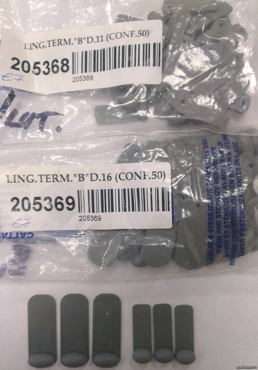

andrukaДата: Вторник, 10.Дек.2013, 12:21 | Сообщение # 63
У вас сообщений: 276
Цитата V_A_S_H ()
Всем здравствуйте. Подскажите пожалуйста где взять вот такую деталь как на фото.Незнаю как правильно называется.Установлена в канюледержателях cattani.Пробовал через "Контакт" но говорят очень долго и дорого.Технологии ремонта тоже интересны.Спасибо.
отдельно не продаётся,
продается
