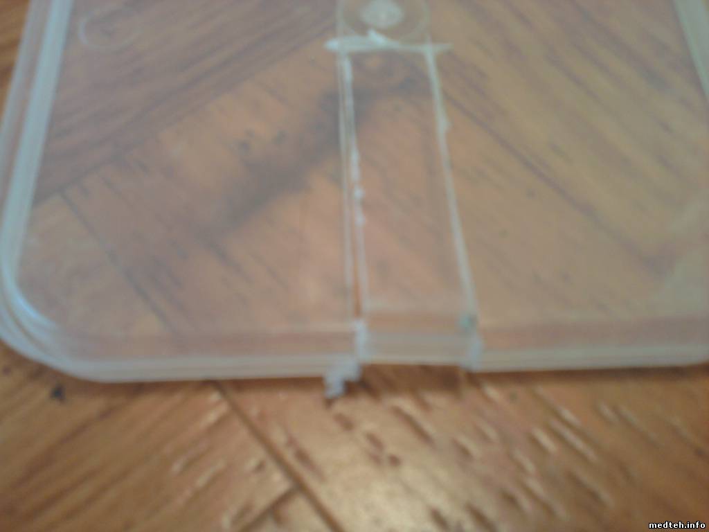

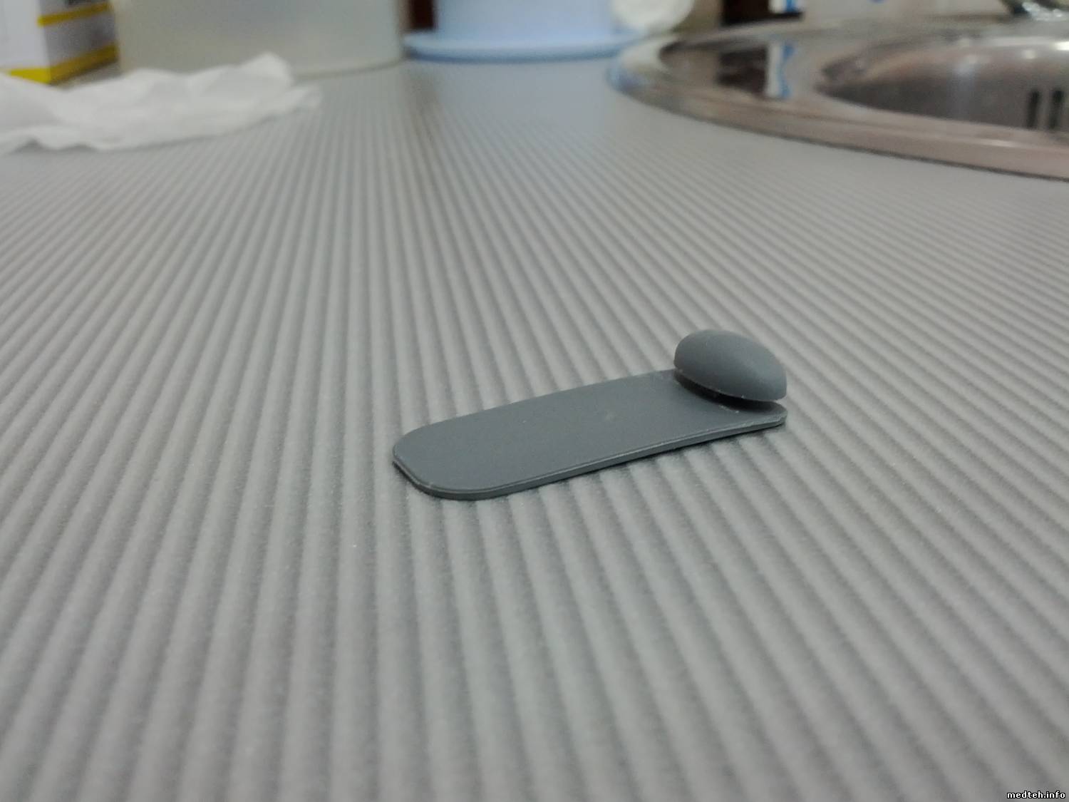

Всем здравствуйте. Подскажите пожалуйста где взять вот такую деталь как на фото.Незнаю как правильно называется.Установлена в канюледержателях cattani.Пробовал через "Контакт" но говорят очень долго и дорого.Технологии ремонта тоже интересны.Спасибо.
fiksa555Дата: Вторник, 16.Окт.2012, 21:29 | Сообщение # 31
У вас сообщений: 303
Cервисная служба
Апрелевка
Quote (V_A_S_H)
в пылесос или слюноотсос?
V_A_S_HДата: Вторник, 16.Окт.2012, 22:33 | Сообщение # 32
У вас сообщений: 315
Инженер электромеханик
Оренбург
fiksa555, И туда и туда,хотя по моим наблюдениям чаще изнашивается сама заслонка в пылесосе ,а в слюноотсосе отрывают головку заслонки.У меня 7 установок с ними.3 дипломата,2 смайла и 2 штерна.Последние резервы поставил.

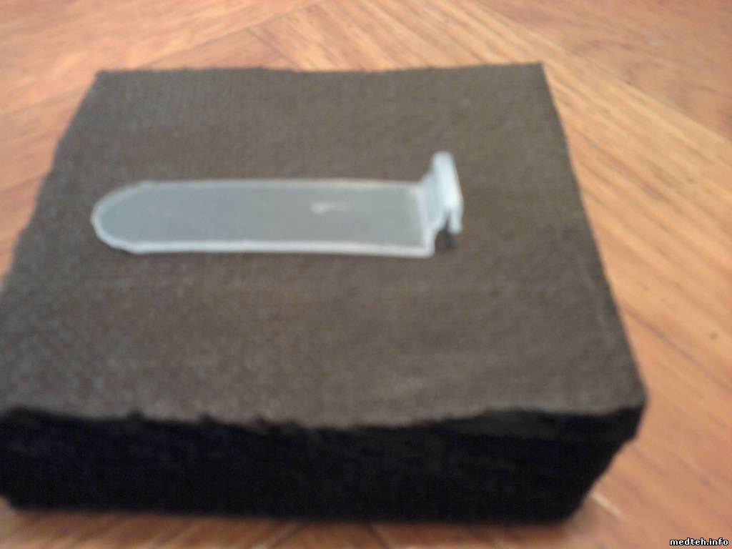

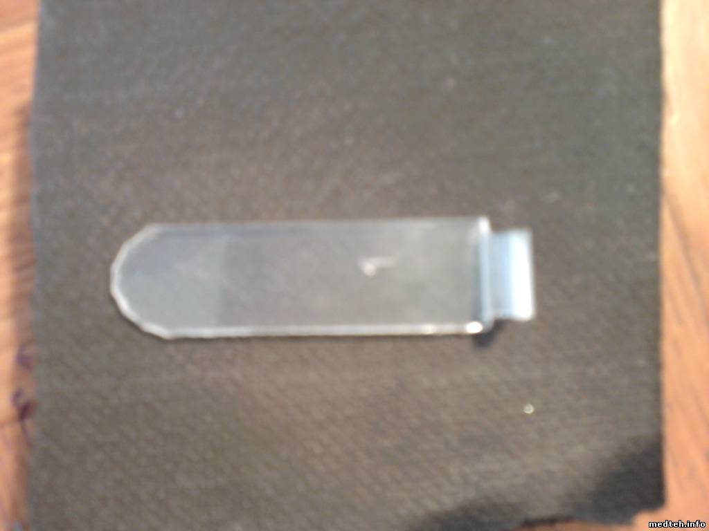

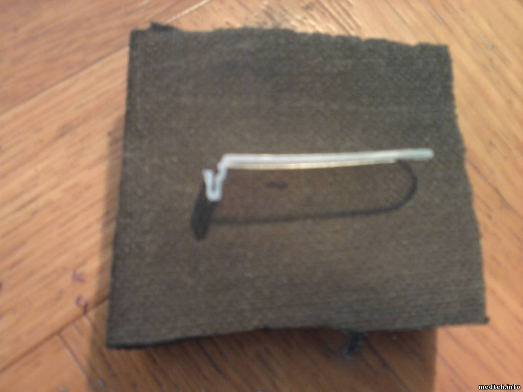

МастерБакуДата: Вторник, 16.Окт.2012, 23:13 | Сообщение # 33
Заслонка,которая регулирует просвет,степень отсоса.отдельно не продаётся, у нас в каталоге нет.только в сборе. Стоит 10евро.сделано из дурного пластика. Лучше вырезать из полиэтиленовой крышки от жаренного арахиса, или кофе , там и буртик получается.вырезается тонким алмазным диском.сам так делаю.
V_A_S_HДата: Вторник, 16.Окт.2012, 23:38 | Сообщение # 34
Оренбург
мастерБаку, если не сложно фото пожалуйста

Кстати, для " продления жизни " этих клапанов-заслонок фирма Cattani производит смазку-спрей. Продаётся там же. Но, дешевле будет купить силиконовую смазку-спрей в магазине автозапчастей.

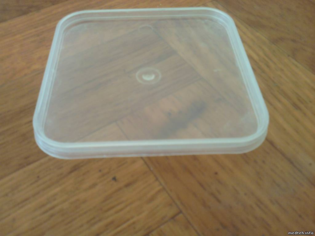

МастерБакуДата: Среда, 17.Окт.2012, 10:05 | Сообщение # 37
Quote (V_A_S_H)
а вот и фото: крышка от сыра в железной банке . , big, не спрашивайте марку ,название ,производителя - сыр съел,банку выкинул biggrin
1105862.jpg (162.2 Kb) · 6535009.jpg (126.7 Kb) · 2995545.jpg (155.9 Kb) · 2944719.jpg (139.6 Kb) · 3585177.jpg (160.0 Kb)
