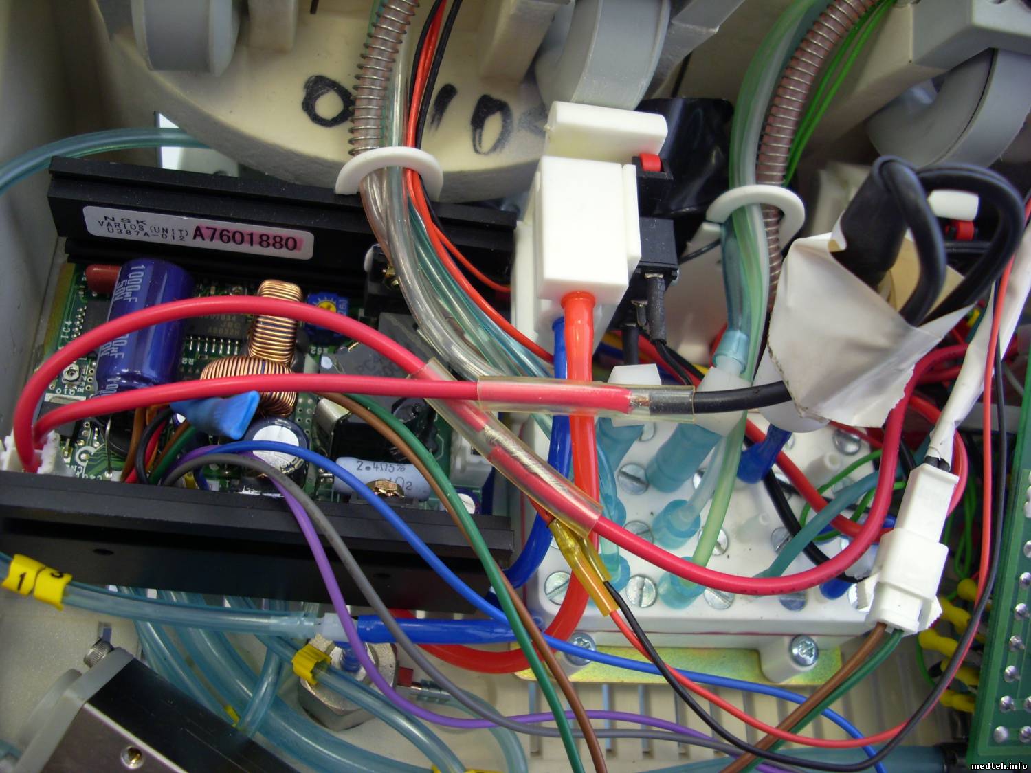

У меня следующая проблема: встраиваю скалер Varios 150 фирмы NSK в пневматическую стом. установку, питание на плату скалера приходить, но сам он не работает. На фото провода (черный, коричневый, оранжевый и красный), идущие из шлейфа, заизолированы. (фото делал не я и выяснить вопрос самостоятельно не представляется возможным).
У меня вопрос: провода под изолентой закорочены или нет?
Если у кого есть схема платы, то попросил бы поделиться.

Я тоже ставил такие! там надо четыре провода закоротить по схеме! (но не помню какие) точно помню что белый с желтым спаивать категорически нельзя! Скалер новый? если да то делай все по инструкции! там она цветная с картинками даже ребенок разберется! микрик поставить не забудь! (вкл-выкл питания)

Так! два красных-питание! желтый белый не трогаем! три провода на потенциомерт (синий серый фиолетовый,очень важно какой из них будет в середине потенциометра! Я б тебе помог но на память не помню!) осталось четыре их и спаиваем! а то что нет иструкции просто нонсенс какой то никогда такого не встречал! япошки в этом плане очень строгие!
TexnikimsДата: Суббота, 09.Июл.2011, 15:55 | Сообщение # 5
У вас сообщений: 549
Сервисный Инженер
МО Люберцы
Так! Два красных - питание!
Жёлтый и белый не трогаем!
Три провода на потенциометр (синий, серый, фиолетовый, очень важно какой из них будет в середине потенциометра! Я б тебе помог, но на память не помню!).
Осталось четыре - их и спаиваем!

На фотке не моя работа).
Спасибо за инструкцию, в понедельник закорочу чёрный, коричневый, красный и оранжевый. Надеюсь, ничего не выгорит) drinks

Всё заработало - закоротил 4 провода.

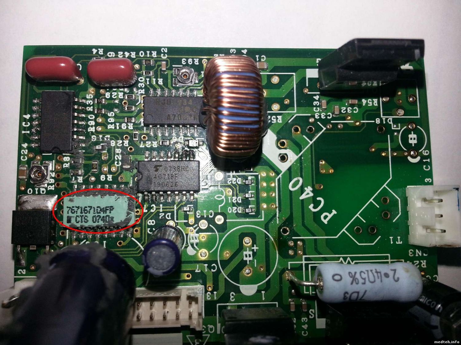

Провожу ремонт указанного скалера. Проблема: при включении скалер работает около 1 сек и отключается. Плата контроллера несколько отличается от той, что указана в соседней теме. У меня на наклейке, которая расположена на радиаторе указано - U387A-015. Здесь применяется только одна катушка, хотя места под распайку второй и прочих компонентов также присутствуют, однако компоненты не впаяны.
Схемы, естественно, нет. Буду признателен за помощь. Удалось восстановить ее частично методом прозвонки. В результате выяснилось, что практически полностью схема понятна и исправна, вопрос только в том, как построено управление основным силовым транзистором 2SK2382? За формирование импульсов на его затворе по сути отвечает ГУН (генератор управляемый напряжением на части IC3), и это напряжение вырабатывает IC6 типа CTS767167104FP. Что это такое - непонятно! Инет говорит, что данная IC заказная. Анализ сигналов на ее выводах показал, что вывода питания Vcc нет, GND=pin9, выводы с 1 по 8 приходят со счетчика 4040, а 9-15 являются аналоговыми. Предположительно, выходом данной IC является вывод 16, соединен с ГУН IC3. Похоже на что-то типа пассивной микросборки (резисторы-конденсаторы). Больше мне вызвонить ничего не удалось.
Скалер можно запустить после остановки если кратковременно замкнуть выводы конденсатора С1. Этим производится сброс схемы блокировки и скалер начинает нормально работать. Но основная проблема всеравно остается - при включении он работает только около 1 сек и выключается.
Буду признателен за любую посильную помощь ...
P.S. На фото плата с выпаянным (мной) трансформатором для его проверки ...

AlexiumДата: Понедельник, 12.Май.2014, 21:35 | Сообщение # 23
Очень похоже на набор резисторов в корпусе so-16
МастерБакуДата: Понедельник, 12.Май.2014, 22:47 | Сообщение # 24
что вы до неё докопались? поменять хотите ?
Цитата vladi ()
выпаянным (мной) трансформатором для его проверки.
а как вы его проверять собираетесь?
VARIOS ведёт себя так при неплотной закрутки насадки , при не своей насадке , при отсутствии насадки , и ,думаю, при повреждённом пьезоэлементе.

Трансформатор проверяется на отсутствие КЗ в обмотках, обрыв, КЗ витки/слои. Логически, возможно, это не потребовалось бы, но:
1. Обнаружил, что если параллельно первичной обмотке включить дроссель на 100uH, то схема блокировки сработать не успевает и скалер "работает". Там суть этой схемы блокировки простая: при вкл скалера счетчик IC8 (типа 4040) начинает считать. Если успевает досчитать до опред значения, то выходной каскад подачи питания на J380 блокируется и все. Если не успевает, то схема продолжает работать. То есть Вы правы, подозревая влияние подключенной нагрузки на работу прибора. Так думал и я. Но, к сожалению, не удалось вызвонить, как организована обратная связь с выходного каскада на 2SK2382. Конечно, его "токовый" резистор и напряжение питания с J380 заведены на TL494 в ее типовой схеме включения. И вроде бы только туда заведены! Осциллограммы показывают, что по току перегрузки нет при любых условиях. Просто TL494 вырубается высоким уровнем по выводу 4. Это происходит когда счетчик IC3 успевает досчитать...
2. Таким образом, ясно, что TL494 работает нормально, просто логика ее вырубает. Но также ясно, что скалер работал бы нормально, если бы ток в первичной обмотке тр-ра был больше. Но как же осуществляется это слежение за током кроме как через TL494? Ответить затруднительно... )))
3. И не забываем, что сброс схемы блокировкизамыканием выводов С1 приводит к нормальной работе скалера в штатной схеме.
4. Подытожим: с выходного каскада на J380-2SK2382 есть только два отвода - "токовый" и "напряжение" и оба работают ТОЛЬКО на TL494. Сложно сказать, каковы все же условия блокировки прибора, как он определяет эти условия...
Этот вопрос что-то покоя не дает... Схема очень интересная, хотелось бы разобраться...
Проблема в том, что плата контроллера 4-x слойная, частично разведена во внутренних слоях.
Позже выложу схему выходного каскада.
vladiДата: Вторник, 13.Май.2014, 00:44 | Сообщение # 26
У вас сообщений: 49
Мурманск
Ага. Что-то типа резистивного DAC. Со счетчика 4040 берем "цифру" а выход DAC бросаем на RC фильтр. Он так и подключен в схеме. Выход фильтра на вход ГУН.
Вот только нафига такой огород городить, пока не ясно.

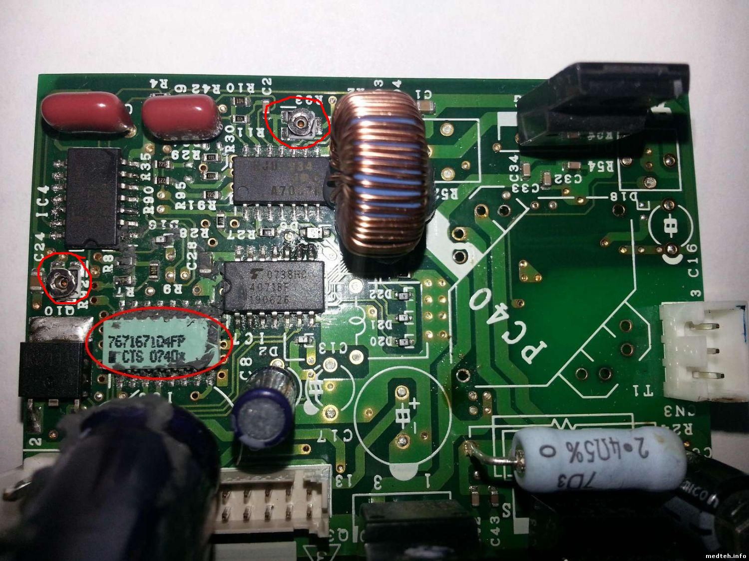

solo46Дата: Вторник, 13.Май.2014, 13:35 | Сообщение # 27
У вас сообщений: 140
инженер-электронщик
Курск
Схеме не "нравится ",что творится на пьезоэлементе.
Проверьте обозначенные элементы,если пайка безсвинцовая,тщательно все пропаять.

Пропайка ничего не решила, все осталось как и было.
Сегодня обнаружил: если параллельно вторичке трансформатора запаять конденсатор 4n7 1kV то скалер включается и работает нормально. То есть версия о контроле характеристик нагрузки со стороны схемы похоже верная. Но как осуществляется этот контроль? Затруднительно ответить...
При этом все компоненты штатные: контроллер U387A-015 (правда на плате маркировка U387-210), сам скалер VA-HP и его родная насадка.
Разобрал сегодня скалер. С его двух выводов произвел замеры с помощью мультиметра Victor VC9808+: емкость скалера = 1n5 и индуктивность = 750mH, сопротивление - бесконечность. Кто-нибудь может подтвердить эти характеристики? Можно ли считать его исправным?

solo46Дата: Пятница, 16.Май.2014, 12:24 | Сообщение # 32
инженер-электронщик
Курск
По частоте и амплитуде (если рассуждать логично).
Вы ему сместили частоту резонанса.
