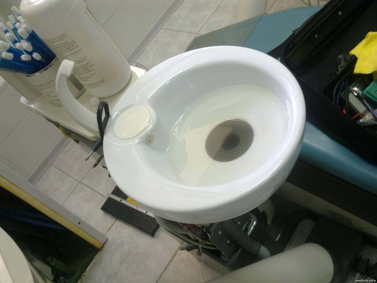

на практике это выглядит как отсутствие слива из плевательницы, то есть он есть, но очень слабый, а по словам врачей достаточно быстро сливалось до этого. может кто встечался с этим монстром?
отсутствие документации на русском не позволяет расшифровать сообщения системы, может кто знает в чем причина или есть какая нить инфа?

Вскрывай дренажную систаму гдето засор обычно ВАТА или ВАТНЫЕ ВАЛИКИ и сетку нужно поставить!!!

Однозначно надо чистить каналью! бери тросик и прочищай! если засор в установке это еще нормально! а вот если в трубах под полом это пипец,не забудь вооружиться средствами защиты!

я тож сначало тросиком мучился,потом надоело и сделал проще,в конец который уходит в каналию,засовываю шланг от компрессора,а на плевашку пакет...пулей вылетает все...дешево и сердито,а главное быстро...

Вантуз поможет. А лучще разобрать и промыть вручную. Ваты может там и нет а вот цемента будет наверное много.

я посоветовал бы прочистить сепаратор. в нем очень много скапливатеся цемента и порошка от профифлекса. Сам недавно мыл, сепаратор был забит так, что я удивился, что вода вообще могла уходить. Могу скинуть или както передать (например флешка) мануал на все установки Sirona плюс каталог запчастей, но файл очень большой 4 гига. Если будут идеи как передать инфу то пишите titov529@rambler.ru

там на слив клапан стоит который открывает канализацию. над ним на прозрачной трубке круглый датчик на замыкание в нём проблема может быть.
