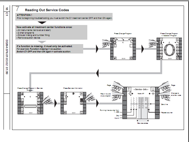

там сбоку стоит резистор ,по нему кресло запоминает положение при пограммирование.
Сироны все на винтах идут...не встречал пока гидрвлики в креслах.....
bratykuДата: Понедельник, 21.Ноя.2011, 02:02 | Сообщение # 11
техник стомат оборудования
львов
машина сложная. если войти в сервисную программу она сама скажет где искать поломку
serg006Дата: Вторник, 22.Ноя.2011, 15:00 | Сообщение # 12
У вас сообщений: 394
стомтология
сургут
А как туда войти ????
bratykuДата: Среда, 23.Ноя.2011, 00:56 | Сообщение # 13
львов
так

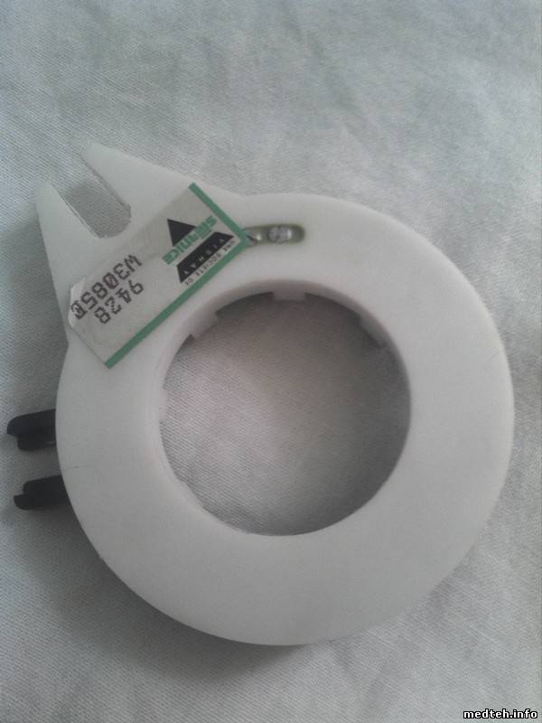

Помогите с приобретением датчика направления движения кресла. Буду благодарен за любую оказанную помощь.
МастерБакуДата: Воскресенье, 04.Авг.2013, 18:23 | Сообщение # 15
это та же ?
у них попробуйте .
madmacДата: Воскресенье, 04.Авг.2013, 18:55 | Сообщение # 16
Цитата (МастерБаку)
у них попробуйте .
и спросите 1445050 ROTARY POTENTIOMETER
номер для заказа на сегодняшний день.
Atman9972Дата: Воскресенье, 04.Авг.2013, 19:40 | Сообщение # 17
инженер-електрик
Соединенные Штаты
Cicero
МастерБаку, да это она.
