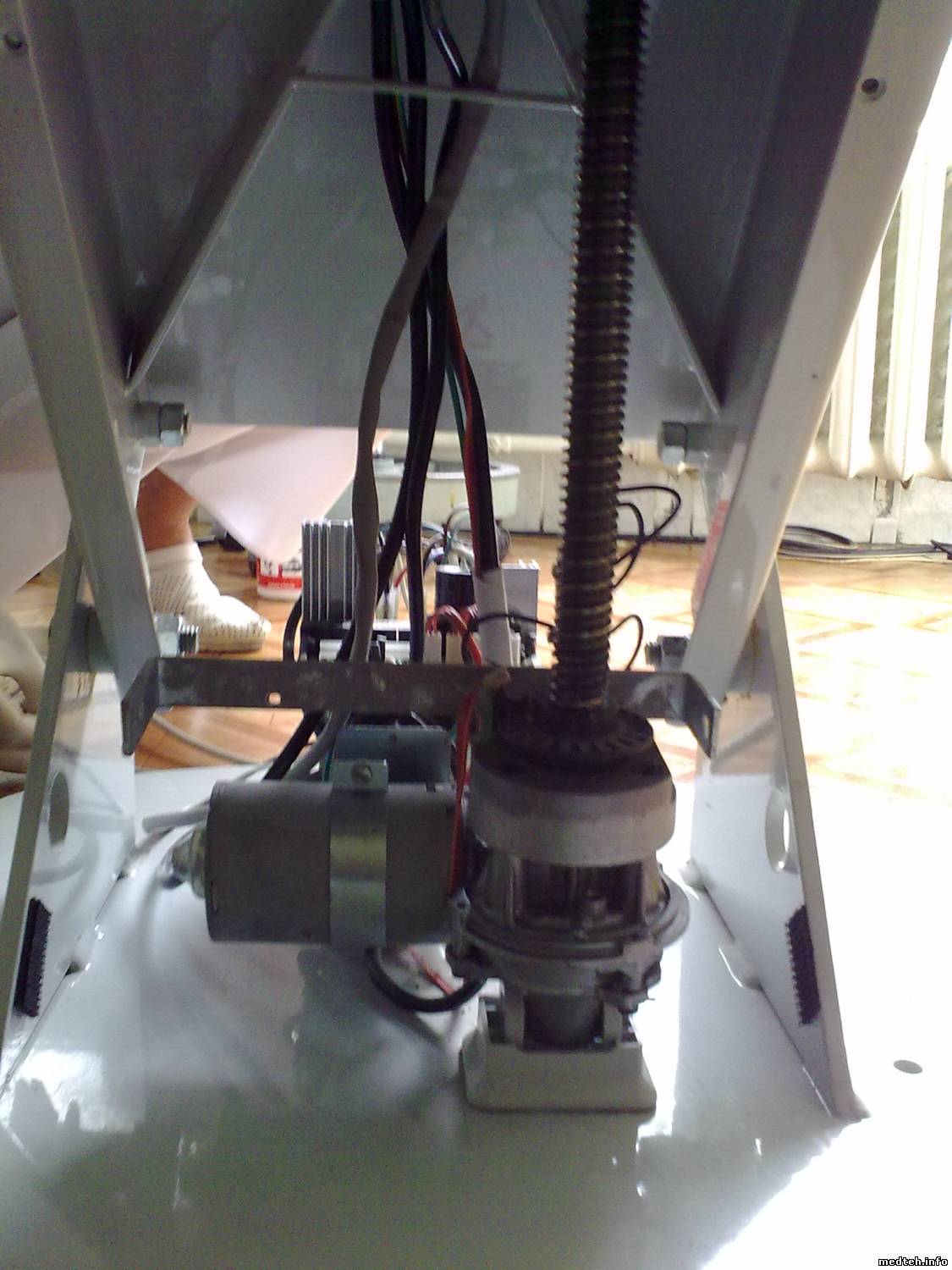

Уважаемые коллеги! столкнулся с такой проблемой: кресло не поднимается до конца! в низ тоже! такая же проблема и со спинкой! выяснил что на движке стоит счетчик оборотов,отключал его толку нет! неисправность проявляет себя систематически! крутил черную шайбу с прорезями чтобы обмануть систему,но эта уловка действует только пол часа! помогите разобраться!

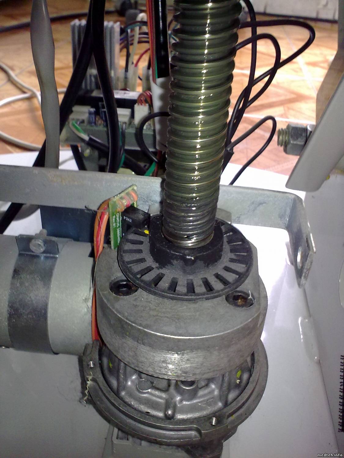

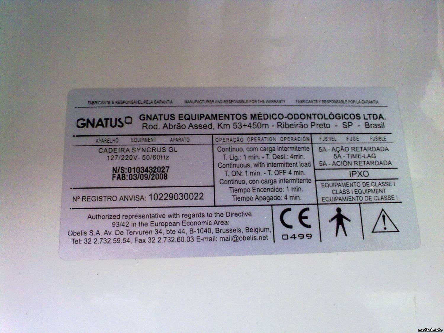

Texnikims, у тебя кстати какой Гнатус?при отключенном датчике кресло недвигается,делает небольшой рывок и останавливается...после тестирования,осталась проблема,как и у тебя кресло немного поднимается,встает и дальше неидет,чуть позже опробую,поставить датчик движения с другого кресла...
Название модели на заводском шильдике так и не нашел! Датчики я отключал,но кресло все равно работает рывками(поднимется чуть чуть и опустится чуть чуть!)

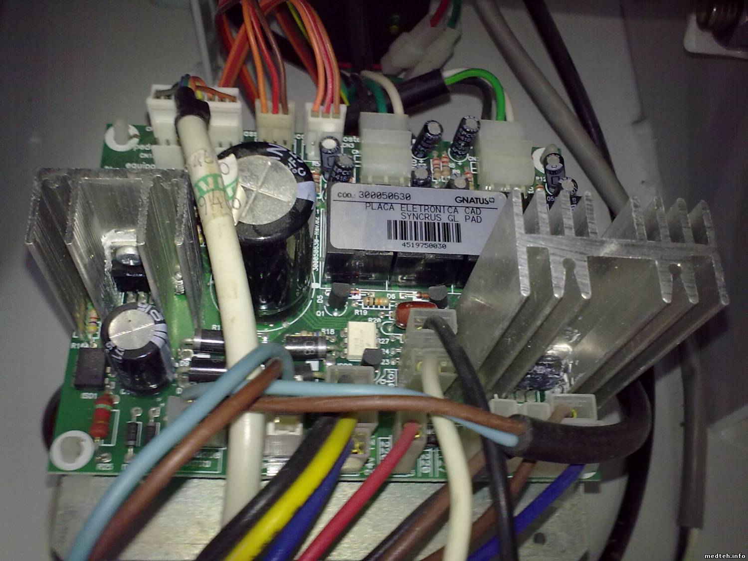

levscha, а на какой плате искать перемычки? на той что к движку прикреплена или плата под которой транс стоит?
levschaДата: Среда, 27.Июл.2011, 19:30 | Сообщение # 5
У вас сообщений: 1440
Сочи(Адлер)
Texnikims, под которой транс стоит,ток неперепутай перемычки..,отключать датчик толку нет,я же написал тебе,что при отключеном датчике кресло двигается рывками...у меня все срослось...послете стирования осталасьодна проблема,кресло не до конца подымалось,снял с другого кресла датчик и поставил,все заработало good но на вторм кресле и этот датчик сработал,видимо где то подглючило,у меня так со Смайлом было,со спинкой она сначала рывками каталась,потом совсем встала,разобрал,собрал два года уже работает...осталась однапроблема с подъемом спинки,но там плату по гарантии будем менят кресло изначальнотакое пришло...так,что попробуй сними датчик,перекрести... biggrin и ставь обратно,пыль незабудь сдуть...если несростется,есть адрес фирмы в москве где купить датчик,правда у них политика только своим... :unknown:и еще концевики хорошо посмотри,на спинке планка с концевиками халтурой сделана,болтается,якогда датчик ставил задел ее она сдвинулась и слегка придавила концевик,визуально даже невидно,что он отключился...я аж офигел тольковсе заработало и снова,такая оказия,спинка стоит,неподымается...полез атам концевик...Успехов! yes

levscha, Четвертая фотка-и есть плата над трансом! а где в ней перемычка?
В среду поеду пробовать!
Сообщение отредактировал Texnikims - Среда, 27.Июл.2011, 20:33
levschaДата: Среда, 27.Июл.2011, 21:01 | Сообщение # 7
Сочи(Адлер)
Texnikims, за маленьким радиатором скраю платы
