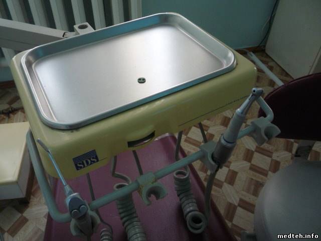

На SDS-ке и AIDEC-е осталось по одному рабочему клапану на шланг. Остальные травят. Пришлось заглушить. biggrin

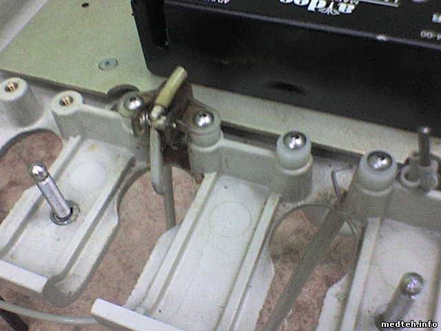

Кто не хочет, тот ищет причины, кто хочет - способы. Продай блок фиброоптики A'dec (на фото), купи O-ring для клапанов SDS или китайские клапана. Если в клапан A'dec брызнуть смазку, - иногда помогает.
Кому надо? Сколько дадут? biggrin У нас таких аппаратов в радиусе 800 км больше нет. Дальше не проверял. Да и блок никто не спрашивал.
У нас еще даже УС-ки встречаются без пневматики. Там его точно не купят

Сталкивался с такой педалью на установках "Assafo". Работать должно так: отводишь рычажок на педали - включается наконечник (открывается воздушный клапан), доводишь рычажок до конца - включатся вода. То есть вода включается только когда доводишь рычажок до конца. Внутри было два микрика. Первый был нажат и при отведении включал "воздух", второй нажамался при доведении рычажка в крайнее положение и включал воду. Второй микрик пришлось передвинуть ближе к рычажку, а то работать с водой было очень сложно.

Уважаемый, Dima Perikov! Сегодня самостоятельно разобрал педаль, увидел два микровыключателя. Тот который отвечает за воду чуть-чуть подогнул, и все стало работать как нужно.... Спасибо за советы. Буду обращаться.....
