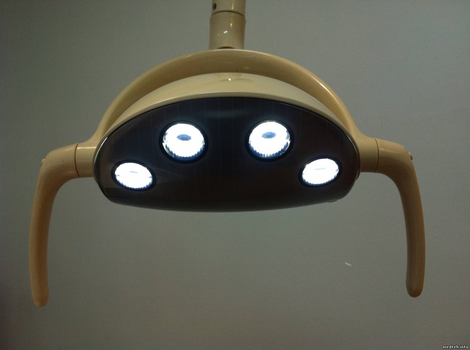

Типичная китайская лампа, но с новой функцией. Могли бы расшифровать, кто/что от осколков кого/чего защищен.

Те китайцы, которым я отдаю предпочтение, комплектуют триста седьмые модели этим светильником без увеличения цены.
