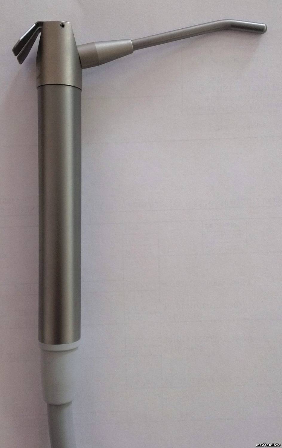

Цитата VIZIO ()
- мы посмотрели на пистолет, который «разваливается». Это пистолет Luzzani Miniassistant, продукцией этой компании комплектуют свои установки Дипломат, OMS, Planmeca и другие производители. Пистолет можно разобрать, а вот сломать трудно. По крайней мере я увидел пустер в полном порядке;
Пистолет действительно отличный, но многим почему-то не нравятся его "кнопки".

1. Плечо светильника - как это вообше могло произойти? Говорит об отношении к покупателю!
2. Пистолет. Резьба не фиксируется (выскакивает), видимо тоже из бракованной патрии??
3. Микромотор. Да, эту причину Вы устранили, не греется, жив, но на других установках работающих в клинике таких проблем при смазывании нет.
