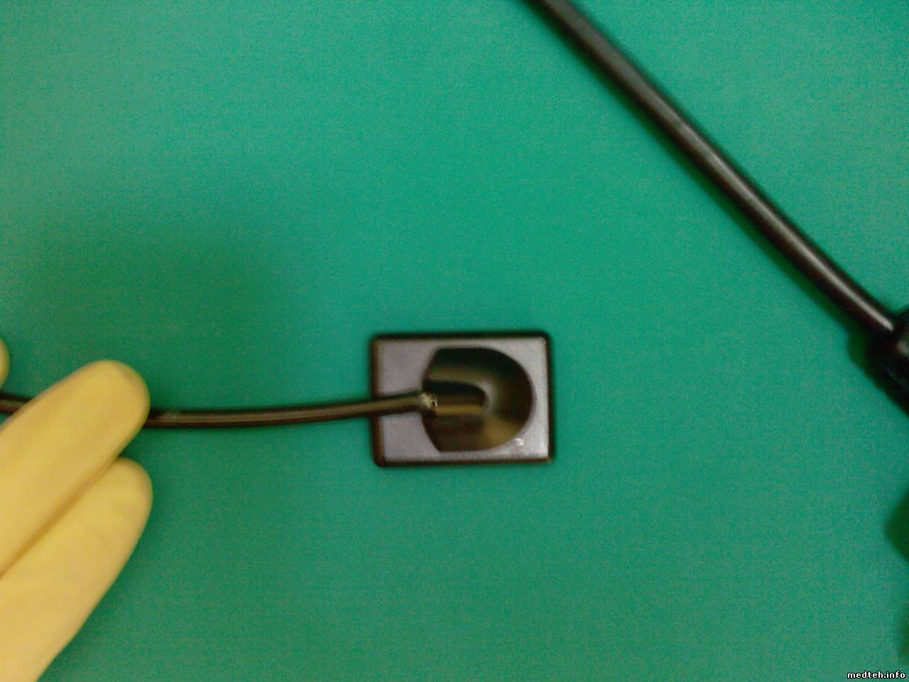

Имеется визиограф Kodak 5100, от датчика отошла изоляция кабеля.
Снимки выдает хорошие.
Поскольку изоляция кабеля выполняет роль защиты внутренних проводов, надо её поскорее восстановить.
Изоляция обратно одевается, но с помощью чего ее зафиксировать пока не нашел.
У кого есть какие идеи?
Yulana34Дата: Четверг, 09.Янв.2014, 19:14 | Сообщение # 14
mutabor, Можно попытаться использовать так называемую "холодную сварку для линолеума" или клей для ремонта изделий из ПВХ, продается в спортивных магазинах.
МастерБакуДата: Четверг, 09.Янв.2014, 22:50 | Сообщение # 15
а это ничего что у него в составе растворитель пвх ?
лучше клей для резиновых изделий момент , он сейчас без дихлорэтана biggrin и почитать инструкцию - там написано как датчик в рот суют. кабель лучше зафиксировать флосом.
Сообщение отредактировал МастерБаку - Четверг, 09.Янв.2014, 22:55
Сварка для линолеума имеет гелеобразную консистенцию и частично растворит корпус и изоляцию кабеля, соответственно будет хорошо держать.

МастерБакуДата: Пятница, 10.Янв.2014, 23:30 | Сообщение # 19
Цитата Yulana34 ()
Для этого надо "разломать" корпус.
нет , вы не поняли технологию blush
поверх, восьмёркой , и зафиксировать клеем. некрасиво (во рту глаз нету ),но надёжно .
mutaborДата: Суббота, 11.Янв.2014, 23:00 | Сообщение # 20
У вас сообщений: 204
я не за здоровье пациентов опасаюсь , а за изоляцию
Попробовал заклеить моментом для ремонта резиновых изделий.
Понаблюдаю...
madmacДата: Воскресенье, 12.Янв.2014, 19:59 | Сообщение # 21
Цитата mutabor ()
Понаблюдаю...
это не надолго, скорее всего.
