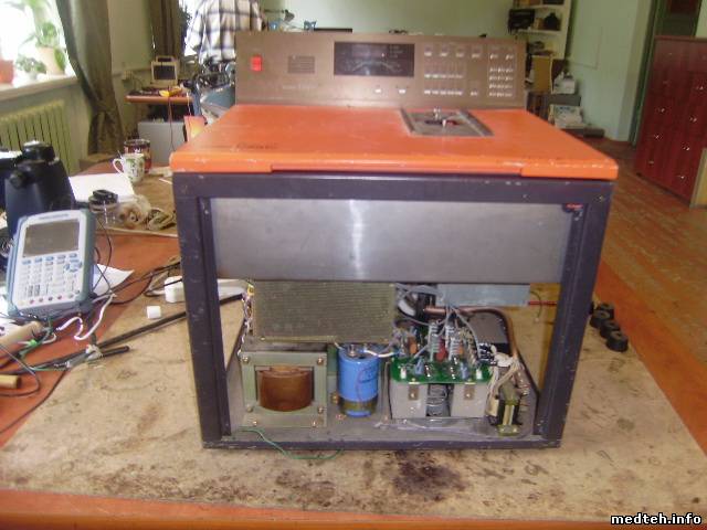

Привезли в ремонт индукционную машину для слепков Jelenko eagle. Паспорта нет. Поиск паспорта аппарата в Интернете не принес результатов. Самому аппарату лет 20.

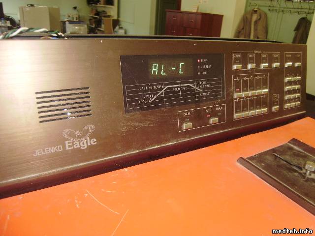

После замены убитой силовой части аппарат "задышал", но ругается такими кодами: AL-C, AL-7.
Может кто подскажет, что он хочет? Или у кого-нибудь паспорт на аппарат есть?

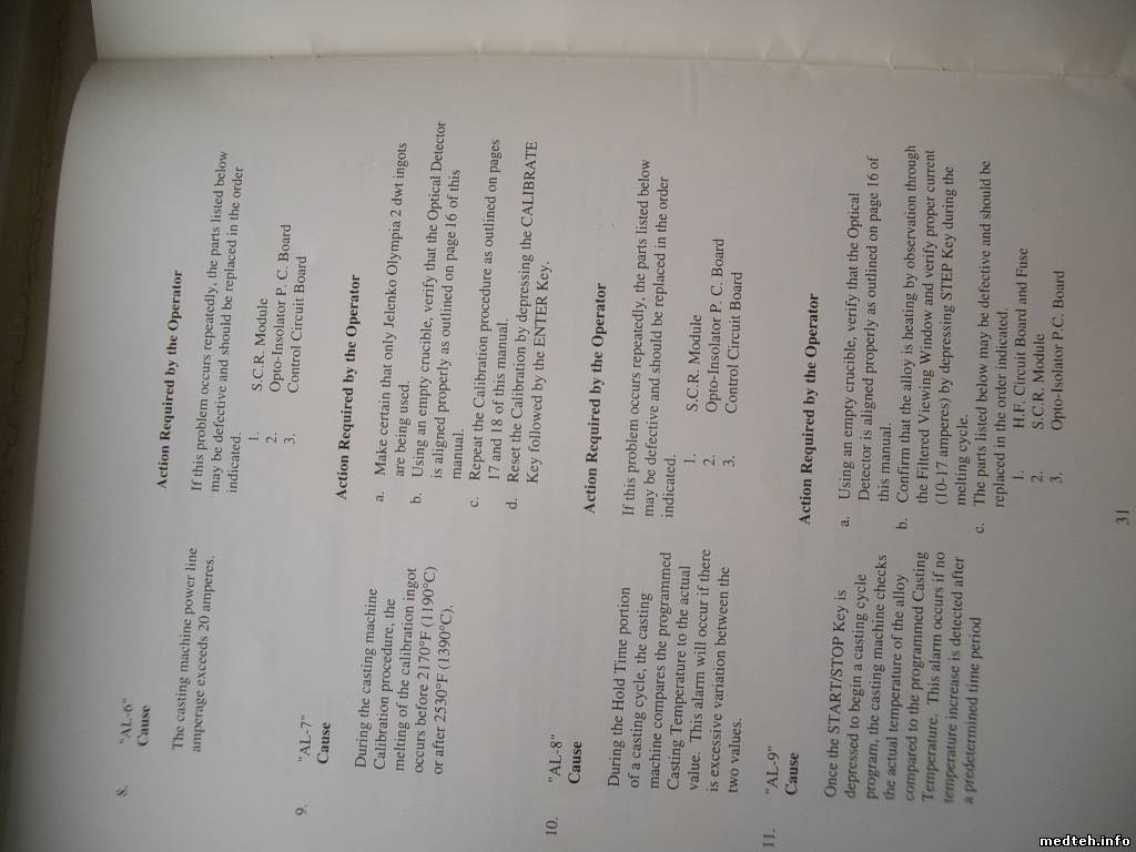

bigДата: Пятница, 09.Сен.2011, 15:33 | Сообщение # 2
"Отливная машина для слепков" - круто сказано. Прилагаю расшифровку кодов ошибок в виде фотографий страниц. Не обессудьте, до сканера доберусь не скоро.

AL-C: аппарат ругается на большой ток в колебательном контуре.

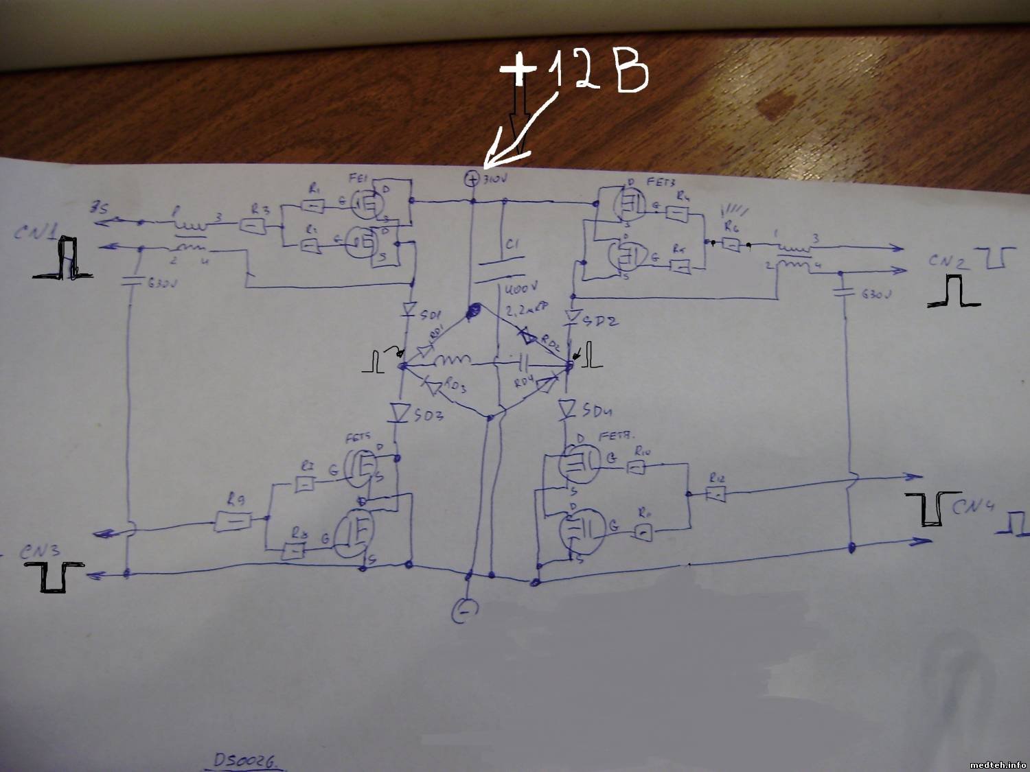

Аппарат пришел после ремонта кем-то. Все провода от управляющих драйверов к затворам силовых транзисторов были откинуты, но отмаркированы 1,2,3,4.
Подключил их согласно моим знаниям: синфазные - на диагональные ключи, противофазные - на верхние/нижние. Аппарат ругается AL-C (при подаче родной "силы").
А подключив провода по той маркировке, которую оставил мне предыдущий ремонтник - получаю попеременное включение верхних и нижних ключей... Что-то меня терзают смутные сомнения, что это правильно. "Силу" подал пока 25 В. Имею на концах колебательного контура синфазные меандры. Родную силу страшно пока подавать, транзисторы дорогие, блин.
Кто-нибудь встречался с таким мостом, где сначала включается весь "верх", а потом весь "низ"?
Для пояснение вопроса прилагаю схему силовой части аппарата.

Всем спасибо за помощь. Аппарат работает. Проведена пробная плавка. Дело было в некорректном присоединении разъемов от драйверов к затворам силовых транзисторов, поэтому схема ФАПЧ и ругалась.
