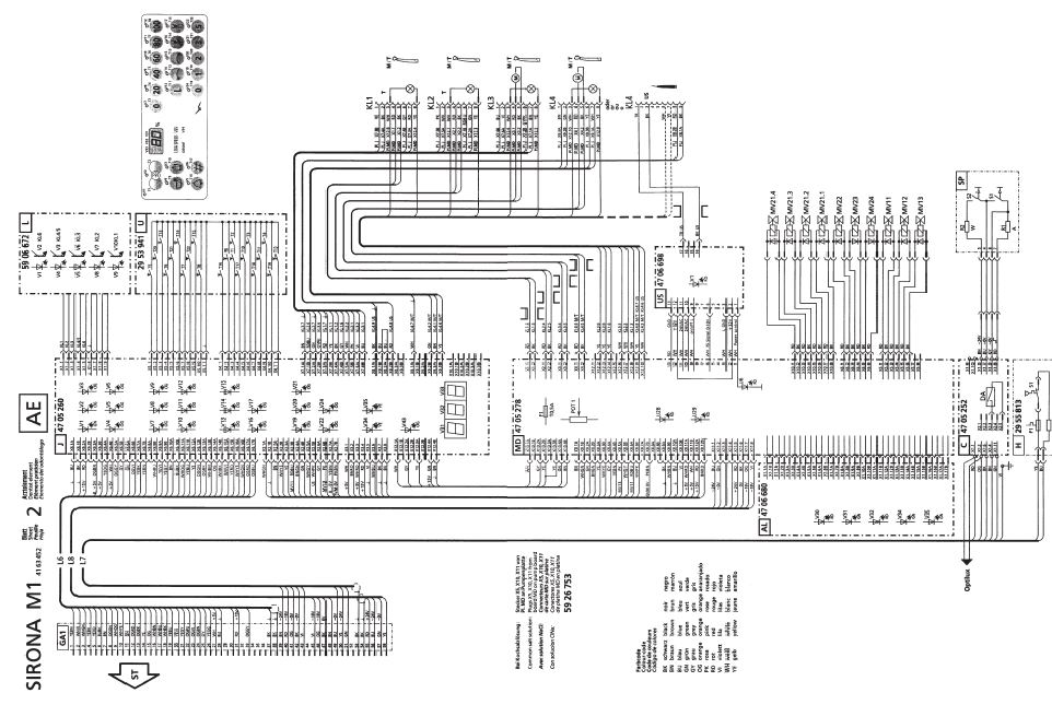

bratykuДата: Понедельник, 05.Дек.2011, 00:54 | Сообщение # 8
техник стомат оборудования
львов
схема платы
bratykuДата: Понедельник, 05.Дек.2011, 01:04 | Сообщение # 9
львов
есть схема М1 от 96г.выпуска
