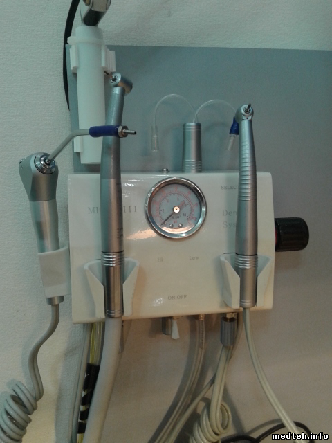

dima_perikovДата: Понедельник, 12.Дек.2011, 20:10 | Сообщение # 17
Стоматология, Косметология
Попробуй еще эти предложить (на фото). По внешнему виду можно предположить что недорогие.

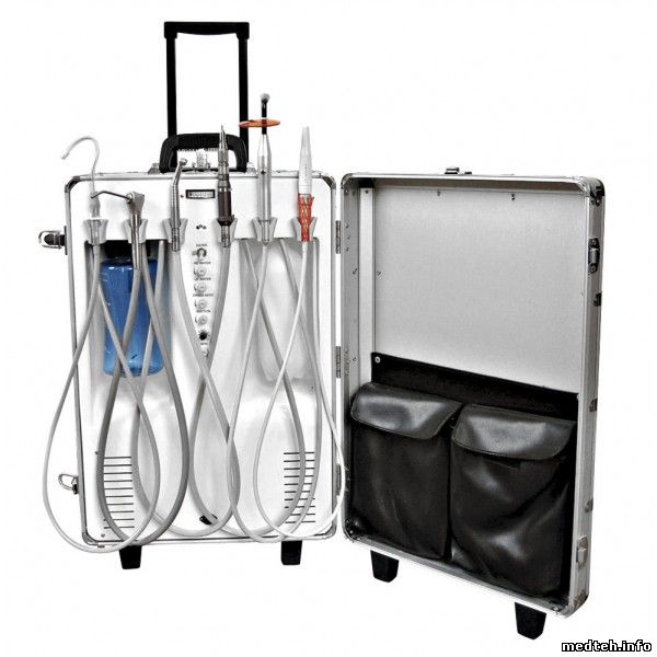

МастерБакуДата: Понедельник, 13.Окт.2014, 19:58 | Сообщение # 31
Цитата grek747 ()
Можно ли в домашних условиях собрать портативную стоматологическую установку
можно , но легче и выгоднее купить . я ,например, себе купил такую

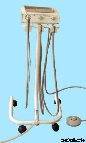

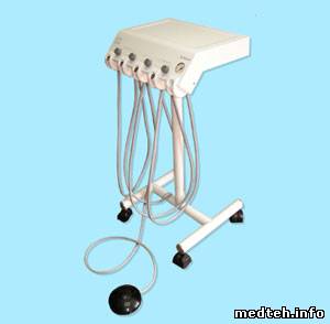

Yulana34Дата: Понедельник, 13.Окт.2014, 20:04 | Сообщение # 32
У вас сообщений: 2578
grek747,
Или такую уже с компрессором и слюником.
