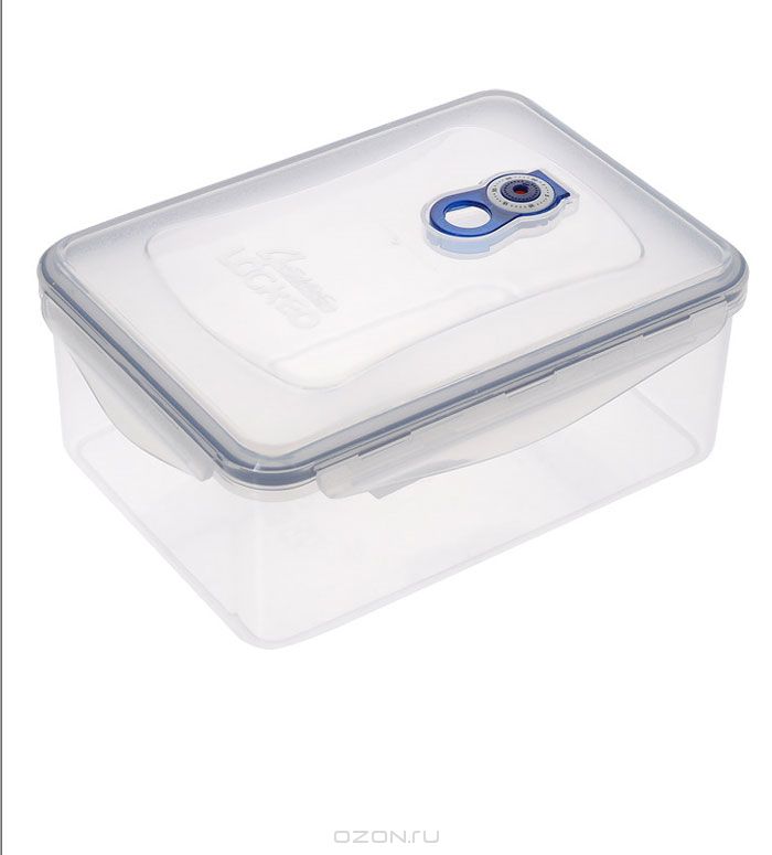

Зачем так сложно? Можно проще в разрыв слюника вот это.

точно , а второй шланг на вход компрессора и еще третье отверстие. только не эту ёмкость , а стеклянную бутыль из-под молока. или компота.
Yulana34Дата: Понедельник, 13.Окт.2014, 20:48 | Сообщение # 50
Это вакуумная емкость, она не схлопывается к тому же не надо 3-го отверстия в ней есть клапан который можно приоткрыть, а еще ее в отличие от бутылки проще мыть.

форма не та , плоская очень.
Yulana34Дата: Понедельник, 13.Окт.2014, 20:55 | Сообщение # 52
Пока никто не обижался.

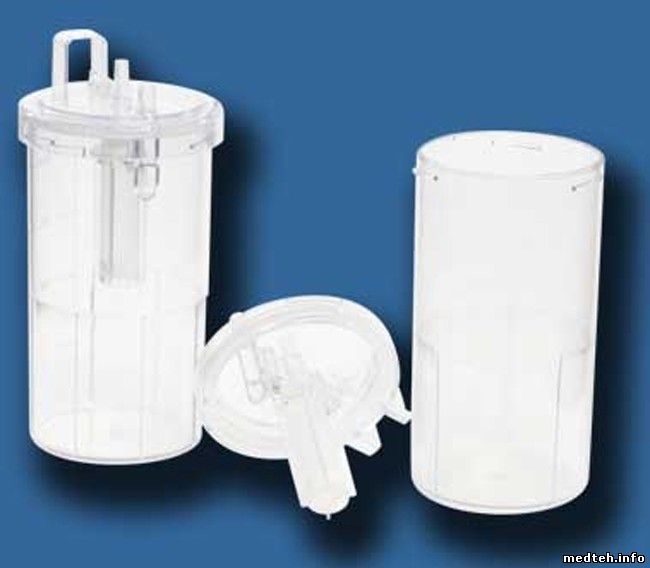

bektyishДата: Вторник, 14.Окт.2014, 03:53 | Сообщение # 68
Банка аспирационная для сбора экссудата (поликарбонатная автоклавируемая) на 1 л http://www.8a.ru/print/33492.php

bektyishДата: Вторник, 14.Окт.2014, 19:24 | Сообщение # 71
в любой больничке со списанного отсоса или под заказ ( в бюджетной сфере это проще купить чем контейнер для продуктов - тут приставка " мед ." поможет )

bektyishДата: Четверг, 16.Окт.2014, 03:46 | Сообщение # 73
http://www.8a.ru/firms/a1351.php - знакомства заводить никогда не поздно . Особенно вот такой - одноразовый http://www.8a.ru/print/33493.php
