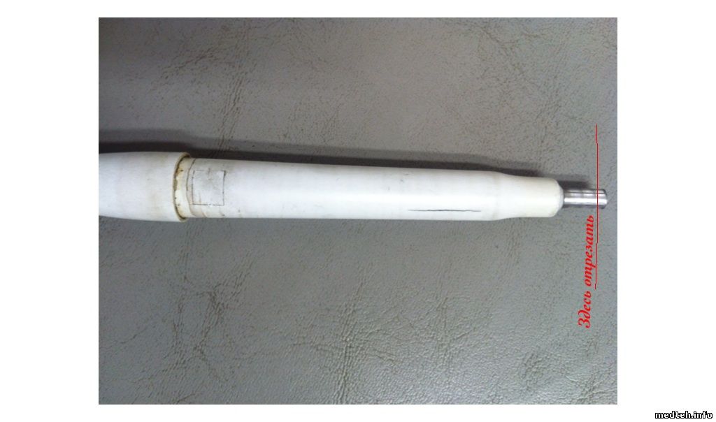

Я отрезал дефектный участок трубочки с внутренней резьбой длиной примерно 3 мм.
Полагаю, частота колебаний изменилась, но жалоб не было.
Примерно через год наконечник "накрылся" окончательно.
Так как он проработал 8 лет, на отдых отправили с почетом...
Новый наконечник Amdent в России купить легче легкого, и не только у продавцов Дипломата.

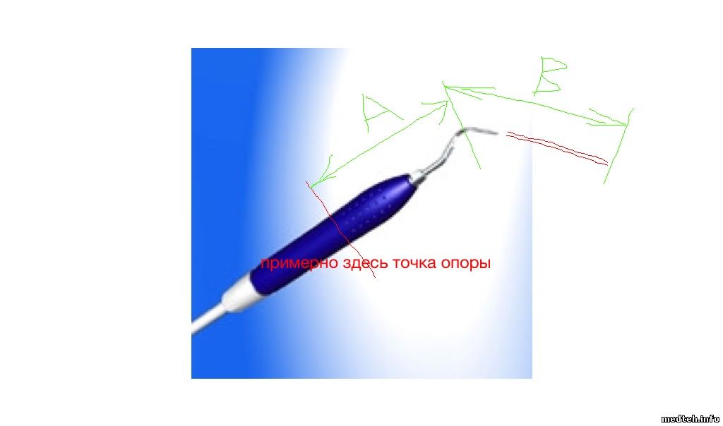

Вспомните механику, если вы ее подзабыли!
При обрезании какое вы сделали, вы уменьшили плечо, соответственно уменьшилась амплитуда, соответственно увеличилась нагрузка на наконечник. Врач прилагает больше усилий, пациент испытывает большую нагрузку.
Специально для особо одаренных врачей в комплекте с насадками идет блистер с линейками для контроля износа насадок. ( правда их считают какими то картиночками и обычно выбрасывают, но это уже другая история )

Меньше 350 евро за наконечник не будет: сделано в Швеции...
Китайца "красиво" встроить проблематично: смотри шильдики генераторов на фото 1, сверху - как на Дипломатах, снизу - примерно, как у китайцев.
Предлагаю "обрезание" ( фото 2 ).
Вниманию теоретиков и доморощенных проповедников ( пост # 58 ). Частота и амплитуда в данном случае взаимосвязаны: связующее звено - доктор, нажимающий на кнопки или вращающий потенциометр...
Мои действия адекватны незначительному нормальному стачиванию насадки в процессе экплуатации, однако, экономический эффект приличный...
Всем советую прочесть грамотную статью.
Буду благодарен тому, кто объяснит назначение "окошка" на наконечнике ( фото 2 ).
В данном случае частота остается постоянной, а за счет уменьшения плеча уменьшается амплитуда на кончике насадки, а это равносильно износу. И почитайте статью внимательно сами. Насадкой с износом более 3мм пользоваться НЕЛЬЗЯ.
думаю намного больше чем износ кончика на 3 мм.
Не сочтите за оскорбление, но насадки скалера, в отличие от ваших умов, отличаются гибкостью: в большей степени благодаря упругости материала насадки, а не длины стержня и плеча достигаются колебания частотой примерно 30 кГц.
Косвенным показателем нормальной частоты и амплитуды является облако брызг при работе скалера.
Поверьте, после "обрезания" все было "красиво".
К сожалению, тот наконечник "умер".
Если придется еще обрезать, обязательно замерю частоту.

bigДата: Среда, 03.Дек.2014, 16:07 | Сообщение # 73
я как то уже писал , напишу ещё раз:
Если не ошибаюсь, в прошлый раз фигурировала сметана...
Напомню, вы на техническом форуме: в первую очередь, здесь приветствуются аргументы...
Свои изложу в форме эскиза ( фото 1 ).
МастерБаку, Yulana34, по вашей логике, "обрезание" равносильно износу насадки 3 мм.
Следовательно, длины отрезков А и В одинаковы.
Ничего не смущает ?
Пока не понял, есть ли возражения по поводу значения упругости материала насадки.

МастерБакуДата: Среда, 03.Дек.2014, 17:42 | Сообщение # 76
отвечу на то что касается меня (ну не удержался , извините)
это не меняет смысла.
big, Напомню, вы на техническом форуме: в первую очередь, здесь приветствуются аргументы технически обоснованные.
Цитата big ()
МастерБаку, по вашей логике, "обрезание" равносильно износу насадки 3 мм.
нет , больше . и по логике, и по опыту. то что вы тут советуете я уже делал лет 15 назад , причем как со внешней так и с внутренней резьбой . и резьбу дорезал , и добавочные втулки накручивал для компенсации укорочения - результат один :
вариантов ремонта скалеров , обеспечивающего полноценное функционирование , нет
так что можете рисовать свои картинки ( не имеющие никакого отнощения к физике колебания рабочей части инструмента ) и дальше.
то что не поняли - это очевидно.
это бредовое утверждение. благодаря гибкости (что отсутствует в вашем уме) и упругости (что избыточно в вашем уме) достигается необходимая амплитуда колебания рабочей части инструмента.
да , но картинка брызг изменилась. не заметили ? и не придали значения ? потому что не въехали в суть сделанного , ввиду чрезмерной упругости ума. бывает.
к вашему сведению блоки с фото 9232323.jpg абсолютно идентичны и взаимозаменяемы. пояснять не буду - это будет сложно вам понять ввиду отсутствия образования в этой области. кстати я предлагал заменить сам наконечник с рукавом, если вы не поняли .

bigДата: Среда, 03.Дек.2014, 19:16 | Сообщение # 78
FF2F, если не нравятся кусачки предъявите Ваш фирменный инструмент, или только троллить горазды ?
МастерБаку, кроме понятий плечо и амплитуда существуют еще резонансная частота, толстый стержень, тонкий стержень, кавитация и т.д.
Но, похоже, Вы даже чертеж от эскиза отличить не в силах...
Брызгать слюной у Вас здорово получается, Herr Major.

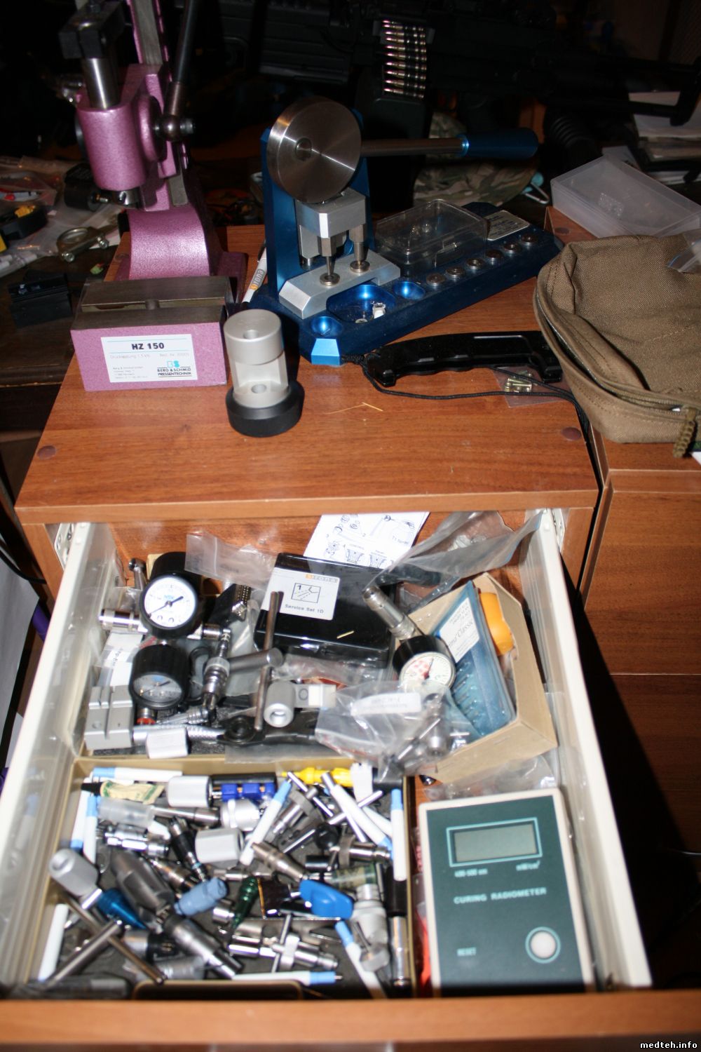

FF2FДата: Среда, 03.Дек.2014, 20:42 | Сообщение # 80
У вас сообщений: 427
Я так полагаю, вы ими гордитесь. biggrin
Определять работоспособность скалера по "по красивой картинки брызг" из этой же оперы.
Вот мой домашний вариант для наконечников.
