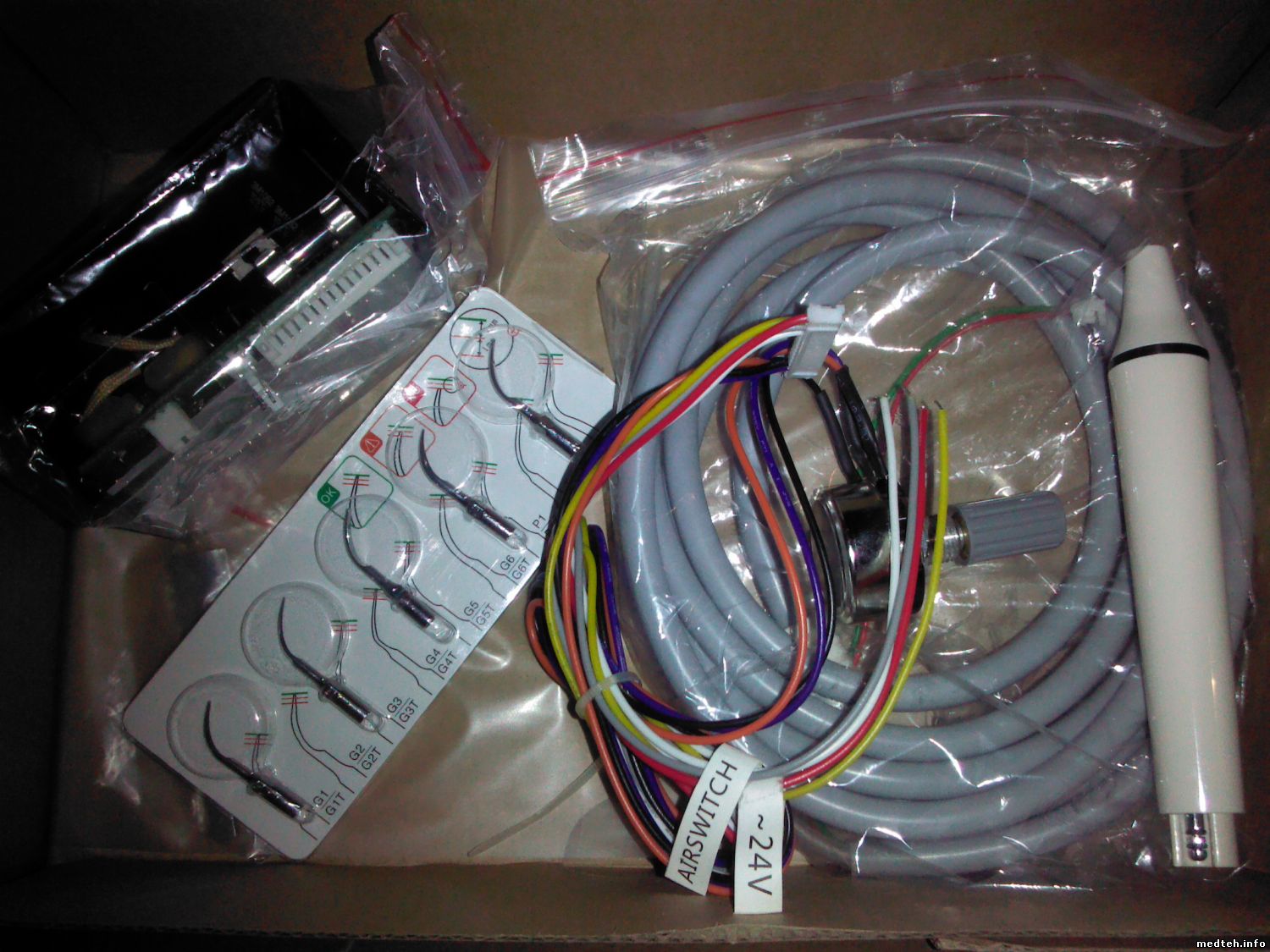

bektyishДата: Суббота, 20.Дек.2014, 18:47 | Сообщение # 112
в Дипломат никто не встраивал - что бы "+" и "-" с кнопок столика а не потенциометром ?
сегодня на почте получил
Сообщение отредактировал bektyish - Суббота, 20.Дек.2014, 18:48
art-i-kДата: Суббота, 20.Дек.2014, 18:55 | Сообщение # 113
Я встраивал,но
не получится. Только
Цитата bektyish ()
потенциометром
.А отсюда все минусы: отсутствие на дисплее отображения мощности работы,регулировка мощности с педали. Ну а плюсы: сам понимаешь? От
Цитата bektyish ()
почте получил

bektyishДата: Суббота, 20.Дек.2014, 21:06 | Сообщение # 115
есть минипьезон с рабочей регулировкой и убитым генератором - попробую на нём , насколько я понял - есть три модификации WOODPEKER
Сообщение отредактировал bektyish - Суббота, 20.Дек.2014, 21:08
Yulana34Дата: Суббота, 20.Дек.2014, 21:49 | Сообщение # 116
У вас сообщений: 2578
bektyish,
Самое простое собрать аппарат на коленках, замерить напряжение на потенциометре и сразу станет ясно каким напряжением и током управляется сей блок. А потом взять источник питания ограничить ток и посмотреть как это будет выглядеть.
Должно работать, проблемы будут если управляющее напряжение на установке ниже требуемого для данного блока, тогда придется изобретать.
Удачи.
Сообщение отредактировал Yulana34 - Суббота, 20.Дек.2014, 21:50
МастерБакуДата: Воскресенье, 21.Дек.2014, 00:19 | Сообщение # 117
врач может и пережить это учитывая цену.
bektyish, встройте это( пока работает(?)) по китайски ,как нарисовано , адаптировав под электрическую машину.
